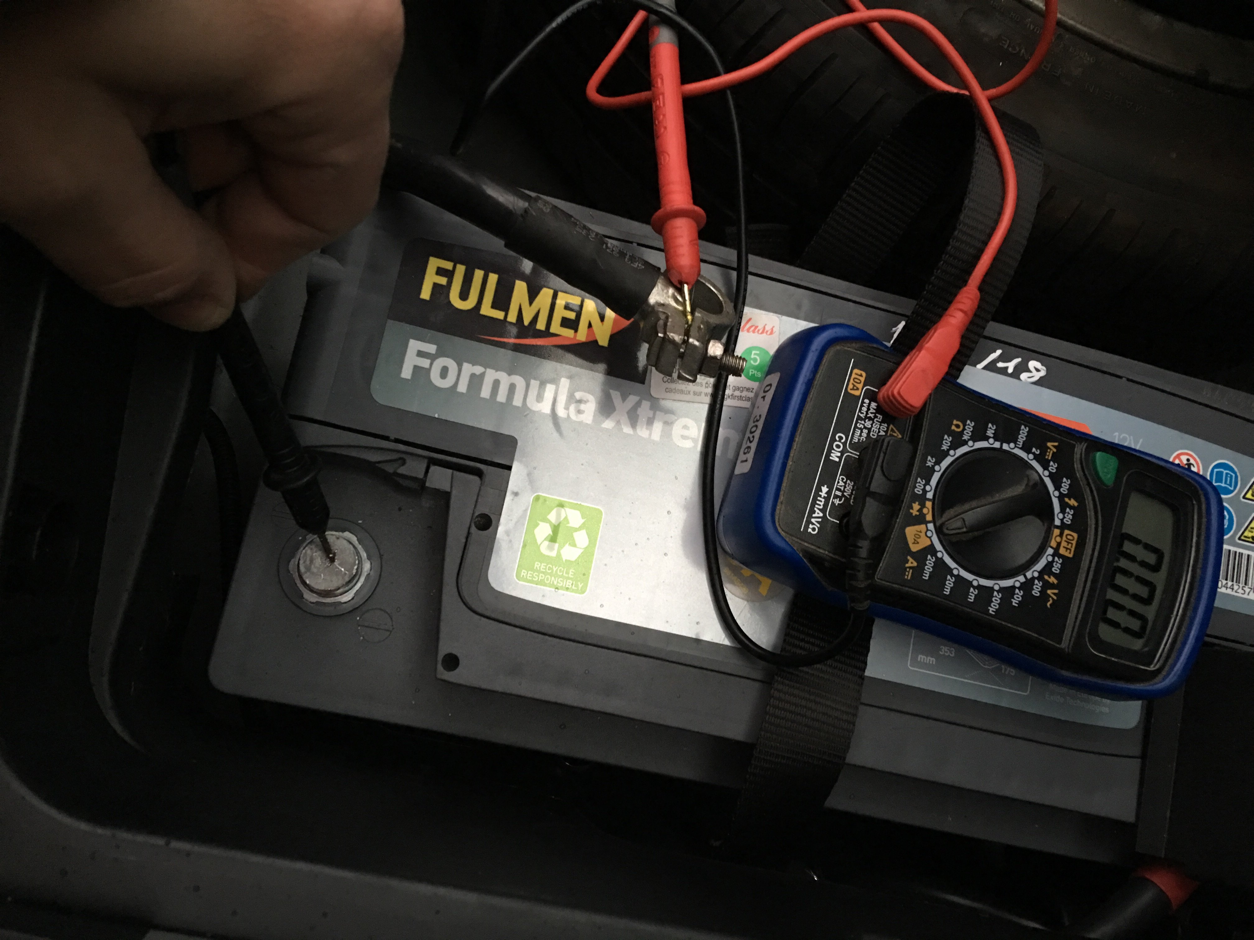

Il y a 17 heures, helioman a dit :
sans vouloir te vexé as bien tu fait le test de fuite ?????
normalement tu ne peu jamais avoir zéro au moins 0.05 Ampere et pas volts !!  ou un truc comme ca tu as toujours une petit conso
le test de fuite,  tu vérifie les Ampères et pas les volts !!! donc calibre ampèremètre comme indiqué
si tu peu revoir et retenter ça serais pas mal
au début quand tu fait le test tu dois avoir 5 a 8 ampères de conso et ca dois baisser au fure et a mesure
au bout de 15mn si tu as toujours une conso y'a une fuite
 sa ne me vexe pas du out car je suis pas mecano. Cela m'a choquer aussi de voir 0 mais j'ai refait les test plusieur fois et je n'avais rien du tout. J'ai bien sur com et 10A a mon multimetre et les 2 fiches sur le - de la batterie et l'autre sur le cable - debranché

il y a 16 minutes, Tintin89 a dit :
si tu as 0 au début du test c'est que ca fonctionne pas tu dois avoir au moins 7 a 8 ampère de consommations
fraudais que tu demande au mécano de tester perso ma fuite de courant est de 2 a en 7h ma batterie tombe a 0  si je débranche pas mon
fusible
quand tu met dans cette position tu dois avoir les lumières du coffre qui s'allume, si c'est pas le cas change de multimètre
cela veux dire que ta position 10a ne fonctionne pas ou que tu n'a pas fait la bonne manip
Modifié par helioman
Profite pour lui demander une 110 ah
il y a 6 minutes, helioman a dit :
fusible
tu devrais pas avoir zéro peu etre un problème de multimètre (fusible grillé a l'intérieur) a tu tes lumière qui fonctionne dans cette position portes ? coffre ?
si non = ton fusible dans ton multimètre dois être grillé
oui mais il faut des pinces des pointes ca fonctionne mal maiis bon si tu appuis fort ca va regarde a partir de 0.39

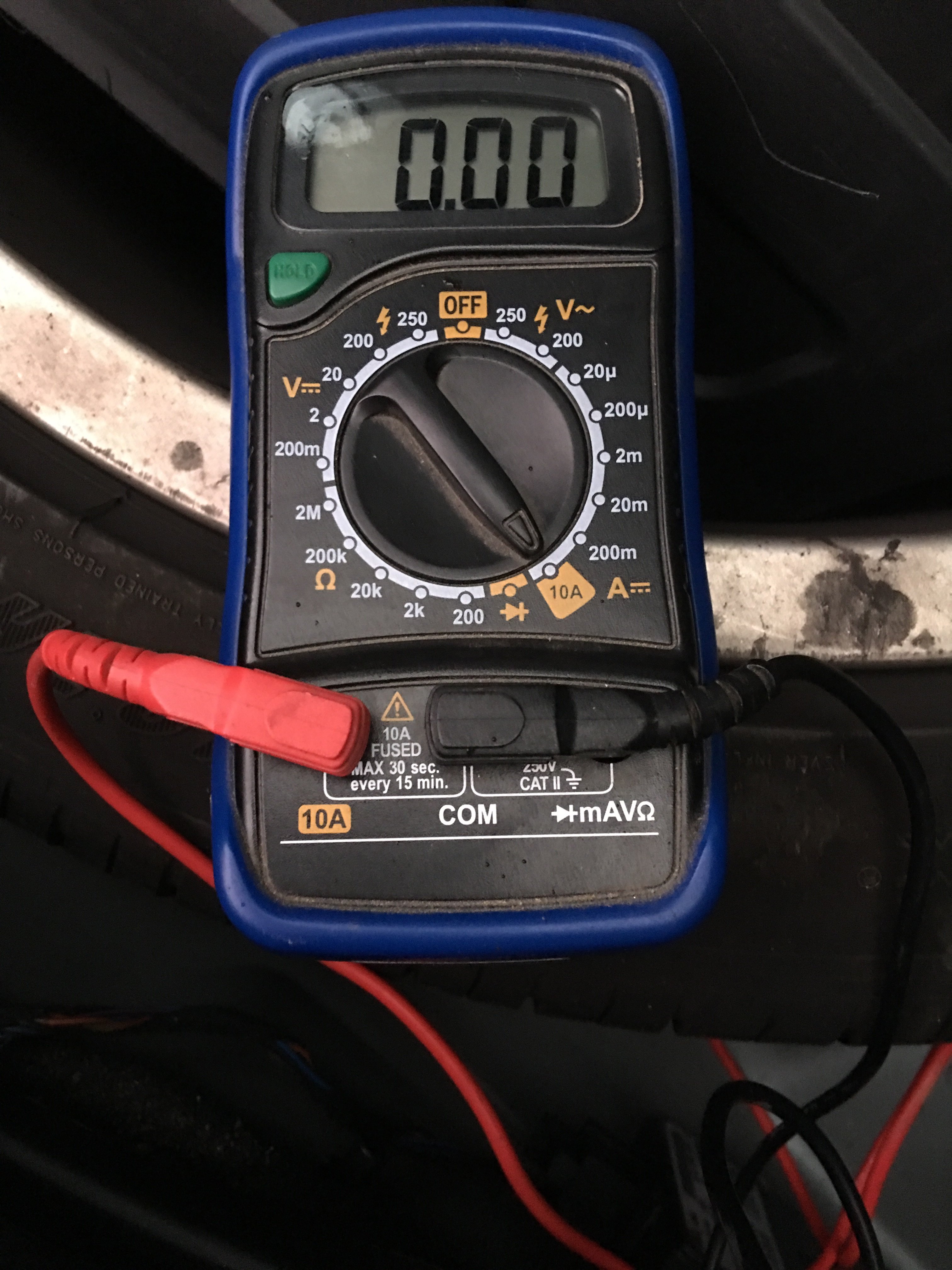

il y a 2 minutes, helioman a dit :
tu devrais pas avoir zéro peu etre un problème de multimètre (fible grillé a l'intérieur) a tu tes lumière qui fonctionne dans cette position portes ? coffre ?
oui mais il faut des pinces des pointes ca fonctionne mal mais c'est bien ca mais ton calibre dois etre grillé je vais te faire une vidéo dès que j'ai 5 mn
Avant de débrancher la batterie la lumière était allumé dès que j’enleve le câble de laborne - plus de lumière
donc ton calibre ne fonctionne pas , moi ca fonctionne (le plafonnier , lumière du coffre) le but de cette position c'est que le courant passe dans ton multimètre et mesure la consommation donc tout dois fonctionné lumière ect, attendre que le plafonnier ce coupe ect..
donc si le multimètre a déjà utilisé dans cette position avec une puissance qui dépasse 10a ca claque, a l'intérieur tu as un fusible démonté le et teste ton fusible sur le calibre ohm metre

il faut un bon multimètre avec un vrai calibre de 10a / 20a manu c'est le top comme ca aucun risque de le griller
ou faite vous en prêté un genre celui de Rabito il m'irait tres bien :AP-Smiles_150:
dans cette position  (10a sur le multimètre ) tout fonctionne le circuit de la voiture est en charge, c'est ce qui permet de tester justement la consommation sur le circuit de  la batterie
donc si rien ne fonctionne problème de multimètre ou de connexion
attention a ne pas essayer de démarrer la t'est sur que le fusible du multimètre claque !
voilà maintenant vous allez être des pros dans la recherche de fuite bon amusement :)
Re bonjour à tous j’ai teter mon multimètre et notamment mon fusible et tout est ok. J’ai refait le test et je trouve toujours la même valeur 0,00. La tendion de ma batterie n’a pas baissé depuis quelques jours. Je m’en pose la question si cela vient du démarreur. Problèmes des balais?
