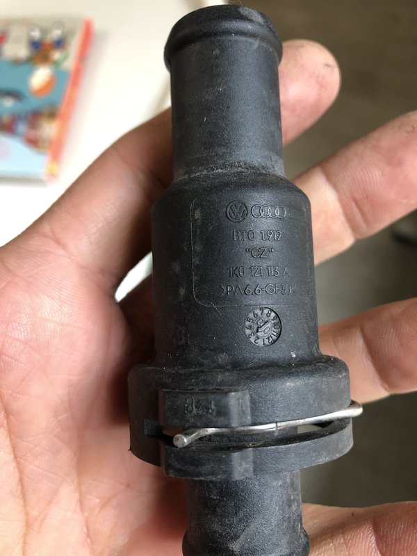

 Si ça peut t'aider moi j'ai relevé les références  sur la pièce ( avant démontage) :
 Ref: 1K0121113A

Oui c'est le deuxième calorstat ,
Par contre je ne sais pas si c'est la même référence sur ton modèle d'A4.
Dis à ton garagiste qu'il relève la réf de visu sur la pièce.

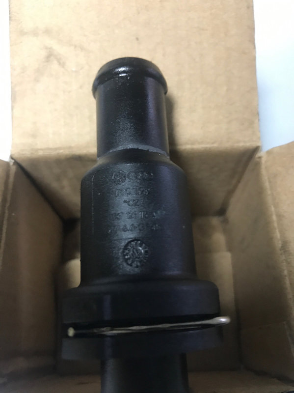

Salut le voici après changement. Il s’agit bien de la même pièce. La voiture revient je vous dis dans 1h si c’est ok pour la temp.
Envoyé de mon iPhone en utilisant Tapatalk Pro
63ac78790107dd969c843337f84956c3.jpg&key=a1b79c9974564195f9bbe2116731ae46df4ef35f47b41dcc9af9208786b21c3d
Voici la ref et je vous confirme que ma voiture et ma température ré fonctionne à merveille un grand merci à balou ! Ça c’est du forum !

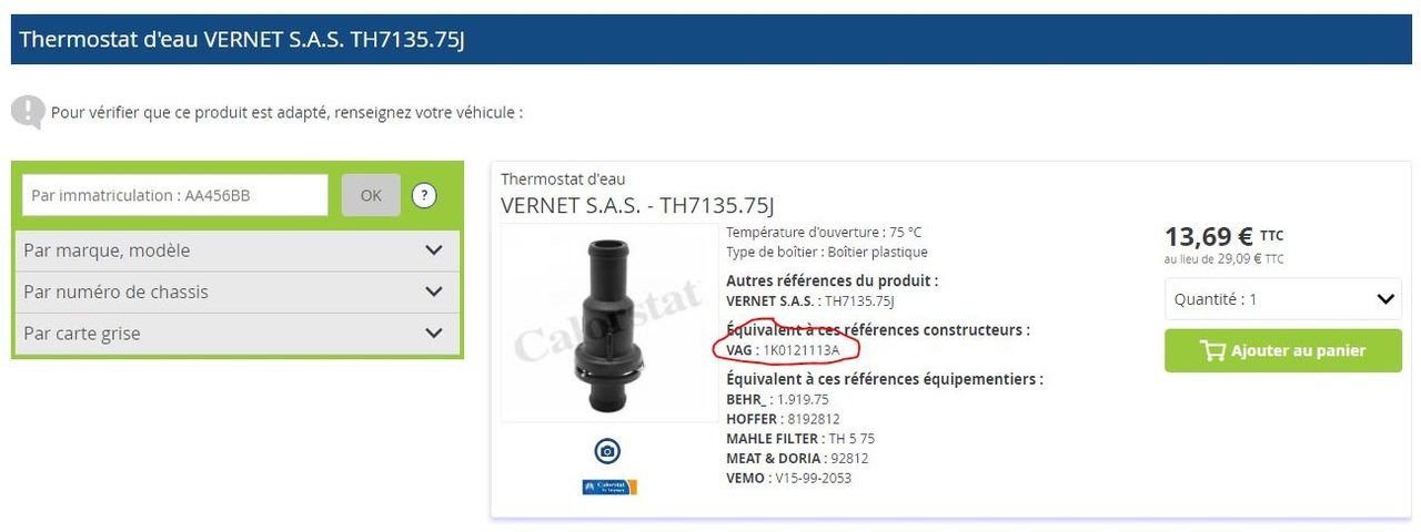

ps: la référence de tico 63 est elle aussi valable pour mon véhicule ?
Steph , regarde sur ta pièce directement sur ta voiture,elle est visible( c'est ce que j'ai fait) ou tu téléphones chez Audi tu leur donnes ton VIN et tu leur demandes  la référence Audi du 2eme Calorstat.
Sur les sites de vente en ligne ,je pense que cette pièce n'est pas référencée pour nos voitures.
Ben si regarde mes photos et la pièce à été achetée sur le net
il y a 21 minutes, Fid a dit :
On ne s'est pas compris.
Je n'ai pas dit qu'on ne trouvait pas la pièce sur le net où qu'elle n'était pas compatible avec nos voitures mais juste qu'elle n'était pas référencée pour une A4 B8 2.0 tdi sur les sites de vente en ligne.
Pourtant oui c'est la bonne pièce.
Moi j'ai eu ce message quand j'ai commandé la pièce:
