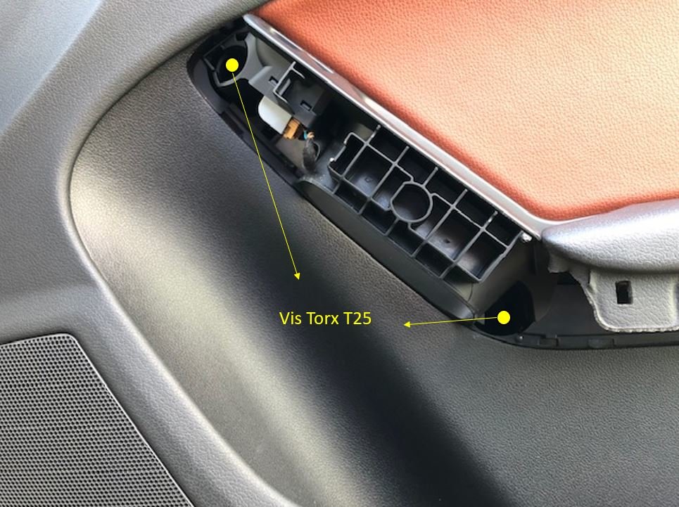

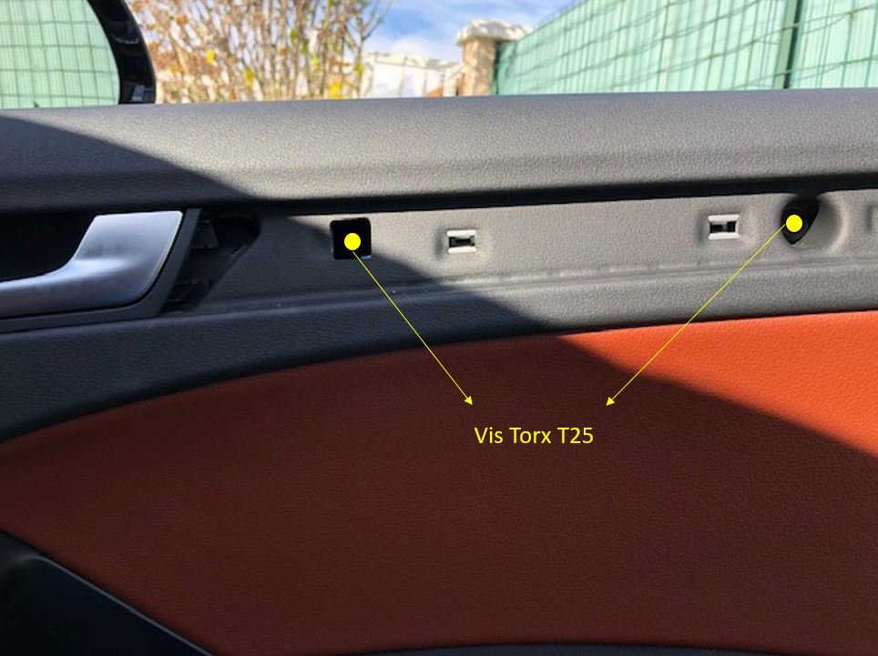

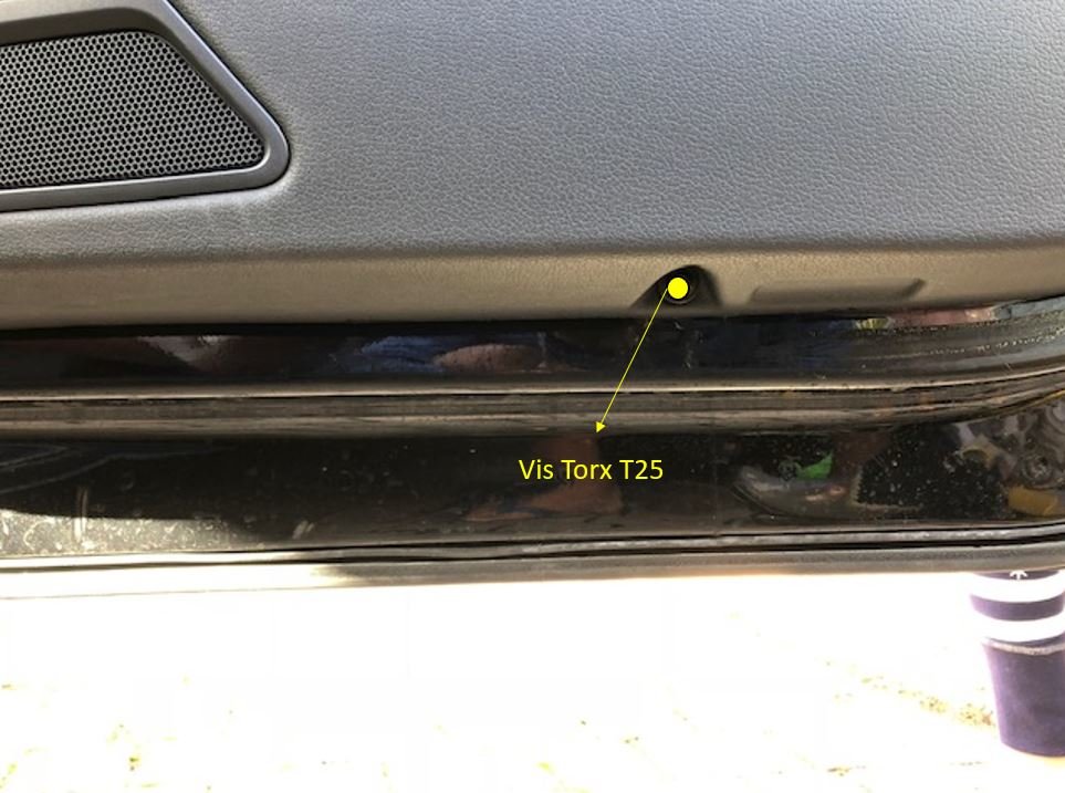

Il y a 5 vis Torx T25 à retirer pour faire tomber la garniture de porte :
2 vis derrière le cache "Alu"                                                                                       2 vis dans l'accoudoir de porte :                                                                           1 dernière sous la garniture de porte :
1950281227_Rtro03.JPG.051a02f19e10eba649759bfae4a0d183.JPG   73550018_Rtro04.JPG.103386efbac97e4803a4693420ffd54b.JPG  2054945629_Rtro05.JPG.1f92a6226d4393a7b469e05ad4df01d2.JPG
Maintenant que vous avez retiré toutes les vis, vous pouvez-faire tomber la garniture en utilisant votre outil (orange) sur toute la longueur (fleches jaune) puis tirer vers le haut ou vers vous (fleches bleu)
C'est une méthode parmis tant d'autres donc si vous trouvez que le faire d'une autre façon est mieux ou plus pratique, n'hésitez pas à l'appliquer AP-Smiles_u1F609.png

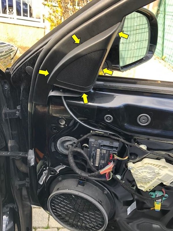

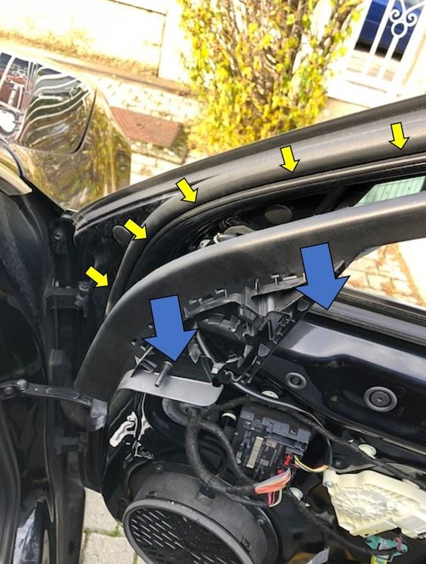

2/ LE RETROVISEUR
2 options pour retirer le rétroviseur :
1- Retirer le cache du haut-parleur puis la garniture du contour de la vitre (j'ai choisis cette option pour faciliter le retrait de la garniture du contour de vitre)
2- Retirer directement la gartinure du contour de vitre pour atteindre 2/3 vis Torx T25
Flèches jaune = vous insérez votre outil orange pour déclipser
Flèces bleu = vous tirer vers vous
/ ! \ Pour le remontage, bien clipser la garniture avec les caoutchoucs, sinon vous risquez d'avoir une mauvaise étanchéité et donc une pénétration d'eau.

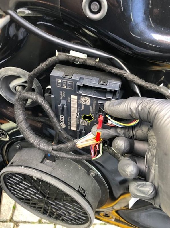

N'oubliez pas de déconnecter l'alimentation pour sortir le cable avec le rétroviseur.
1- Sortir la languette rouge, en tirant vers vous, pour dévérouiller le système.
2- Appuyer sur le clip noir et tirer la fiche vers vous pour la faire sortir

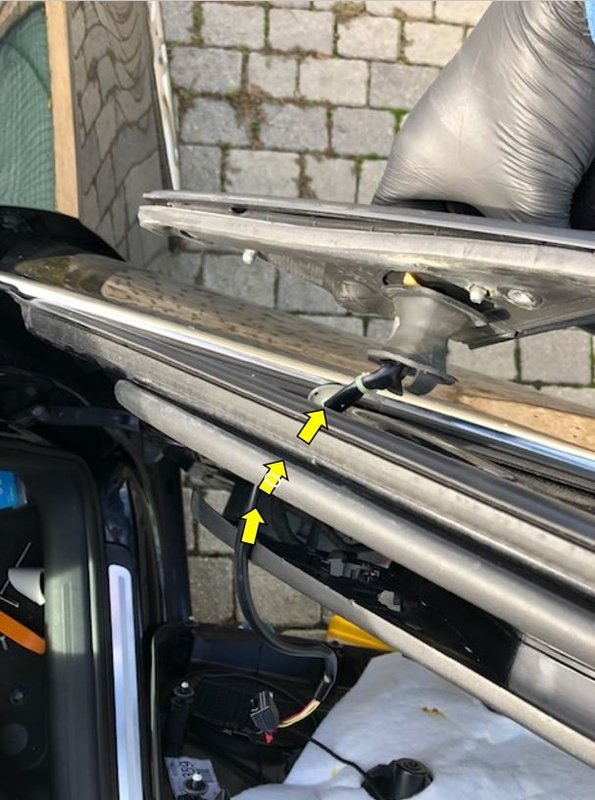

Il ne vous reste plus qu'à retirer les 3 vis Torx T25 pour changer le rétroviseur
On peut apercevoir le cable d'alimentation maintenu par un "clip" (Il faut juste tirer dessus pour le faire sortir) ainsi que le trou de passage vers le rétroviseur.
Faites passer le cable d'alimentation à travers le trou de passage.
Vous n'avez plus qu'à changer de rétroviseur.
Pour le remontage, je vous laisse faire les étapes dans l'autre sens AP-Smiles_u1F62C.png
