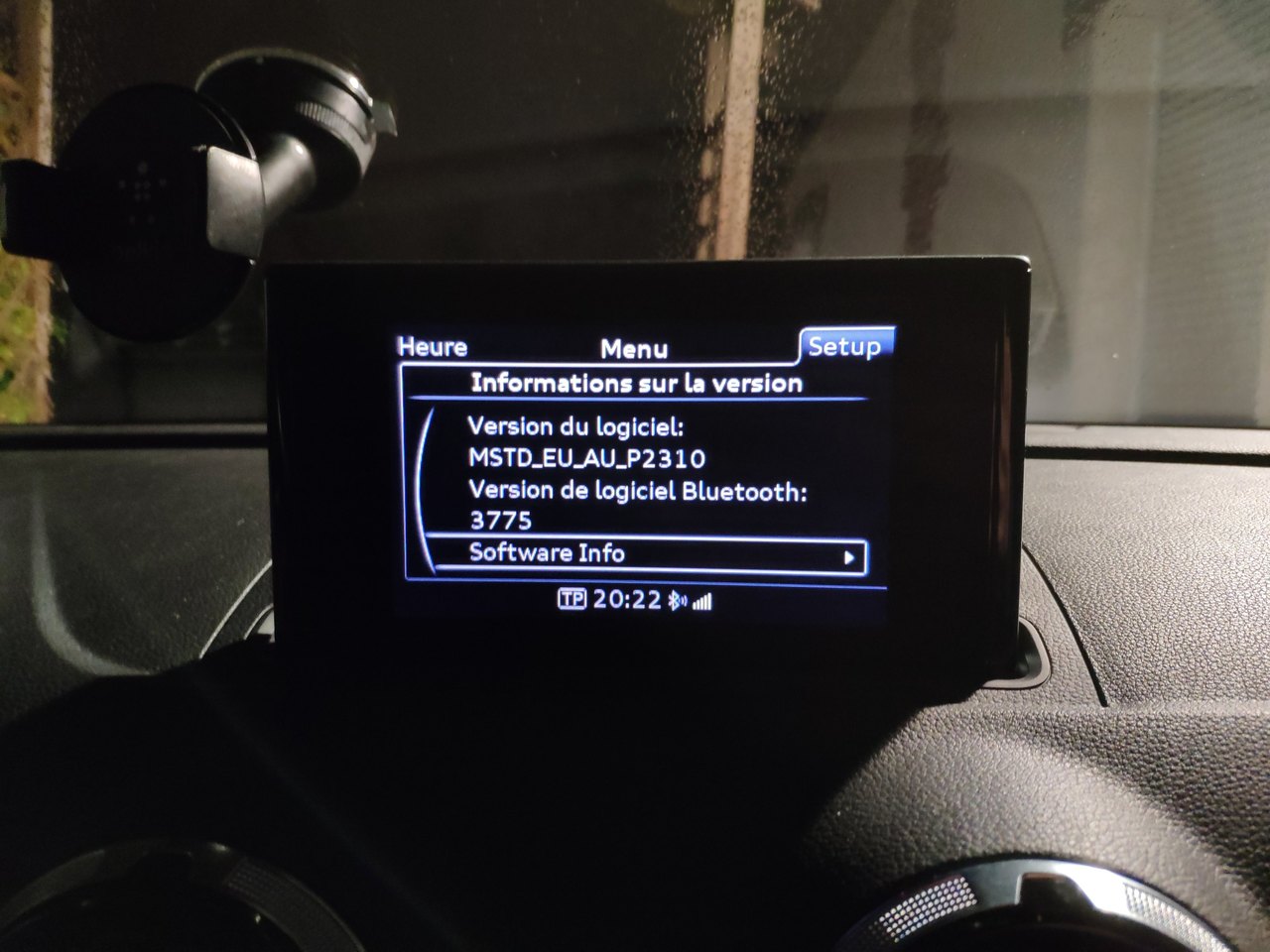

Salut !
Je serais intéressé pour un boîtier Wi-Fi (utilisation prévue en filaire avec Android auto mais besoin d'un branchement RCA pour future caméra).
Ma seule question, le boitier est-il compatible avec ma version ?
MSTD_EU_AU_P2310, écran 5.8", prise Aux dans l'accoudoir (A3 2013)
Bonne soirée

Ajout photos
