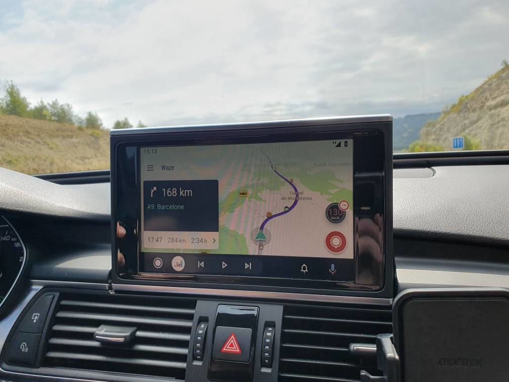

Salut les passionnés,
Android Auto s'est mis a jour via le playstore mais bizarrement lorsque j'appuie longtps sur NAV et que je sélectionne Android auto, il y a le logo (comme d'habitude) et .. ça reste sur le logo!
J'ai testé en vidant le cache, en désinstallant l'application etc mais rien à faire..
Quelqu'un a rencontré le problème ?
Merci!!

Salut à tous les Androistes lol
Quelqu'un a-t-il des soucis avec l'assistant Google une fois le tel connecté?
"Ok google" fonctionne mais après c'est le vide l'assistant ne m'entend pas 😓
Par contre après avoir passé un appel (malgré le "téléphone non connecté au bluetooth" affiché), l'assistant m'entend de nouveau, je ne sais pas s'il y a vraiment un lien..
L'assistant t'entend même quand tu as un intinéraire en cours et que tu écoutes de la musique en même temps?
J'ai l'impression qu'il ne m'entend pas justement quand je suis ds cette "configuration".. (app de musique ouverte + carte Waze/Google maps en mouvement..)
Oui l'assistant m'entend même quand j'ai un intinéraire en cours,  exemple sur la route du retour j'ai demandé "restaurant à Montpellier en chemin" j'ai eu la liste des restos sur mon parcours. Très pratique.
Après de nombreux tests je confirme que l'assistant google ne fonctionne que lorsque je suis à l'arrêt. Dès que le véhicule n'est pas en mouvement, aucun problème.
Par contre impossible d'énoncer des commandes vocales en roulant 😓😓
Dans les paramètres "détections du mot mot-clé ok google" est est-ce que tu as activé pendant la conduite ?
Il me semble bien avoir essayé autant avec
"accès à voice match" activé et "pendant la conduite" grisé que sur que l'inverse sans réussite mais je vais revérifier.
Sinon dans paramètres>google>recherche, assistant...>assistant Google>assistant (désolé c'est mieux quand c'est détaillé 😂)
.. en bas quand tu vas dans "téléphone" tu as quoi de coché dans autres paramètres mains libres??
Modifié par 10dier
Erreur saisie
Oops tu n'as pas vu la correction sur mon message precedent, je voulais dire "autres paramètres mains libres"
Désolé !
Joie de courte durée, en redémarrant toujours le même problème assistant Google qui répond aux commandes uniquement quand le véhicule est à l'arrêt
Je m'arrache les cheveux 🤯😡
Suite et fin.. je me suis finalement rendu compte que le mode "ne pas déranger" s'active automatiquement a chaque fois que je lance Android Auto 😌
Impossible de désactiver (malgré l'option décochée dans les paramètres..). Le problème est connu mais pas de solution pr linstant.. une fois désactivation manuelle dans les notifs tout roule!
J'espère que mon problème sera utile à certains lol
Bien tordu ton soucis, tu as dû bien cherché pour le trouver. Maintenant que tu sais,  patience en attendant que le bug soit corrigé
