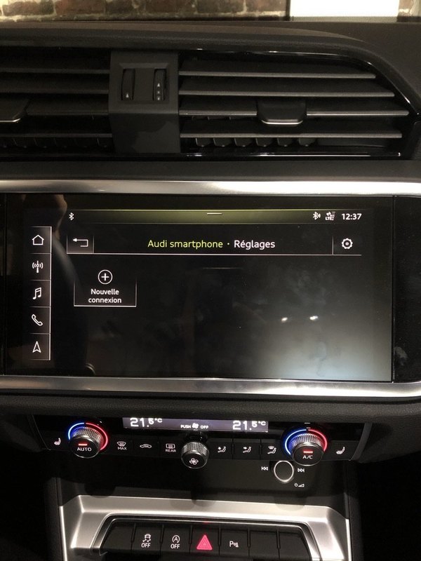

Arf, j'espère que ça va refonctionner Pour info, pour faire un export, j'ai suivi ça : https://www.vag-diagnostique.fr/vcds-export-csv-module/ Les termes différent un peu, mais je m'en suis sorti Aujourd'hui j'ai tenté un reset d'usine du MMI. En fait on peu sélectionner ce qu'on veut reset, donc j'ai reset le WIFI, Bluetooth notamment. Ensuite j'ai tout reset côté iPhone. Puis, j'ai relancé la synchro bluetooth via l'écran de détection "Général/Carplay" sur l'iPhone. J'ai jumelé l'ensemble, mais....toujours pas d'iPhone listé dans l'écran "Smartphone interface"..., par contre pour la musique et main libre le téléphone est bien là. Bref, toujours aucune explication sur cette histoire de messages qui s'est mis à fonctionner d'un coup, et sur ce fichu CarPlay qui fonctionne presque, mais qui fonctionne pas
Ok, donc j'imagine que de votre côté, quand vous allez dans les réglages wifi de l'iPhone, la ligne 5GHZ n'est pas coché et l'icône du wifi n'est pas affiché en haut à droite de l'iPhone. Par contre à côté de Wifi dans l'écran "réglages " de l'iPhone, il est bien marqué : MMI...5GHZ. C'est ça ? Si oui, alors tout est ok pour moi aussi, mais du coup, je vois vraiment pas où ça bloque... Pour le coup des messages qui ont marché une fois, je me demande si c'est pas lié à l'application myAudi. Elle a toujours été configuré, mais d'un seul coup elle s'est mis à me mettre des notifications pour me dire que j'étais bientôt arrivé à destination (celle rentré dans le GPS de la voiture), alors qu'avant elle ne me disait jamais rien... Bref, à part comparer les valeurs des différents modules, notamment le 5F, je n'ai aucune piste Quand on fait un reset paramètres d'usine sur le MMI, ça efface les modifs faites via VCDS ? Si non, alors je peux tenter un reset MMI + reset réglages réseaux iPhone + suppression application myAudi, histoire d'être sûr de partir de zéro
Petit retour de mon test en fin d'aprem : J'ai tenté ceci : Sur iPhone : - "Oublier" réseaux Wifi MMI and MMI 5GHZ - Dans Général/CarPlay, j'ai deux lignes : Audi MMI et Q3 Ju (le nom que j'avais personnalisé pour la partie réseau sur la voiture), bizarre que les deux s'affichent, je supprime les deux - Dans les réglages bluetooth -> "Oublier" le périphérique "Q3 Ju" Sur le MMI : Y a t-il quelquechose à faire pour forcer l'oubli du téléphone ? Je n'ai rien trouvé, rien ne semble sauvegardé de ce côté ? J'ai juste redémarrer le MMI en appuyant sur le bouton longtemps. Mais toujours rien dans AppPhone, je tourne en boucle, il me propose de chercher un périphérique, je sélectionne l'iPhone, rien ne s'affiche dans la liste des périphérique dans l'interface, je clique sur "Ajouter une connexion", je resélectionne iPhone...etc Mais j'ai eu un truc très très très bizarre ! Après avoir redémarré 5 fois le MMI, l'application "Messages" du MMI (pas celle d'iOS Carplay) a commencé à fonctionner en m'affichant les messages du téléphone, alors que ça n'avait jamais marché auparavant. Rien à voir avec Carplay, mais pourquoi ça s'est mis à marcher d'un seul coup comme ça ? J'ai bien vu dans le bandeau de notification sur le MMI s'afficher "Main libre, audio bluetooth, Messages.." s'afficher. J'ai de nouveau redémarrer le MMI, et là BIM, plus de messages. Parfois, j'ai même uniquement le "Main libre" qui se synchronise, et pas la musique, je suis obligé de restart le MMI. Je vois bien que l'iPhone est connecté en bluetooth à la voiture, mais côté Wifi, même si le réseau 5GHZ semble se connecter automatiquement, quand je clique dessus sur l'iPhone dans les réglages WIFI, il me propose de m'abonner à Cubic Telecom, du coup je quitte, je fais "annuler", et "conserver sans connection internet". C'est normal ? Merci encore !

Merci Yes, je fais bien un reset, même si ça n'avait pas forcément l'air nécessaire. J'en ai refait plusieurs fois, mais sans succès. Tu pourrais faire un export des valeurs 5F de ton côté ? Par exemple je vois ça chez moi : Contenus menu bloqués-FB_MEDIA_0 : blocked ENG122227-ENG117651-Car_Function_Adaptations_Gen2-menu_display_car_mirror : non activé ENG122227-ENG117655-Car_Function_Adaptations_Gen2-menu_display_car_mirror_after_disclaimer : non activé ENG122227-ENG117652-Car_Function_Adaptations_Gen2-menu_display_car_mirror_clamp_15_off : non activé ENG122227-ENG117653-Car_Function_Adaptations_Gen2-menu_display_car_mirror_over_threshold_high : non activé ENG122227-ENG117654-Car_Function_Adaptations_Gen2-menu_display_car_mirror_standstill : non activé ENG107658-ENG126192-mobile phone voice control availability-apple_device : non monté
Hello, Bon ça y est, j'ai enfin pu tester un peu mon câble VCDS ce matin. Déjà, j'ai galère un peu car lors de mes premiers tests j'avais des "commandes rejetées" à chaque modification, mais a priori, il faut ouvrir le capot de la voiture avant de commencer (je suis débutant en VCDS tout ça, peut être qu'on peut ajouter cette manip en haut du Tuto ?) Ensuite, j'ai commencé par CarPlay WIFI, eh ben...ça marche pas, mais presque ! Pour rappel, j'ai un véhicule non équipé de la smartphone interface, avec un port USB simple. Après avoir activé les options indiqués dans le Tuto, désynchronisé mon téléphone et resynchronisé le tout, voilà ce que j'ai : - Le téléphone se connecte bien en bluetooth et en WIFI 5GHZ automatiquement - Mon téléphone me demande l'autorisation d'utiliser CarPlay avec la voiture, donc CarPlay semble bien communiquer - L'icône "App Phone" est apparu sur le MMI lorsque j'ai accepté la popup "Voulez vous autoriser CarPlay ... " sur mon téléphone Mais...ça s'arrête là Quand je vais dans l'écran "App Phone", il m'affiche l'écran "Veuillez connecter...via usb...ou via Sans Fil", le message est cohérent jusque là. Sauf que mon téléphone est déjà connecté en principe... Donc je clique sur le bouton de recherche de périphérique, je choisi iPhone, il se connecte dessus sans soucis (il était déjà connecté en réalité), il revient à l'écran précédent, mais il n'y a toujours rien, il me propose toujours de chercher un périphérique... Dans l'écran des périphériques connectés, on voit bien que la partie Téléphone et Musique c'est ok, qu'il est connecté au point WIFI également, mais pas dans smartphone interface... Il doit probablement manquer une option côté VCDS, j'ai fait un export complet de la partie 5F au format CSV, si quelqu'un peut comparer avec ses valeurs et voir ce qui peut différencier ? (un petit coup de WinMerge entre les deux fichiers et hop :p) Pendant un temps, je n'ai plus réussi à avoir la musique de mon iPhone via bluetooth simple mais après quelques reset bluetooth c'est revenu. Concernant l'activation de la lecture des panneaux, ça a fonctionné nickel. Par contre j'ai eu un message d'erreur une fois au démarrage de la voiture, m'indiquant un soucis au démarrage et d'aller au garage, ou un message m'indiquant une erreur dans la lecture de la signalisation, et puis plus rien, ce n'est plus revenu, à surveiller... adpmap-5F-83A-035-063-A_WAUZZZF33K1029358-20200717-1345.CSV
