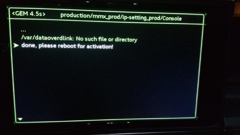

  3. I'm trying to activate Audi Connect with usb data tethering on my A6 model 2017 with a MIB2 unit that does not have a simcard slot. This was perfectly possible on the MMI3G+, as a lot of people on this forum know :icon6:, but the procedure has completely changed since audi's upgrade to the MIB2 platform. I have already been successful in enabling all the Audi Connect functions and menu options (These settings are no longer in the green menu). However, the "install fair mode" option also no longer exists in the green menu :( I have found an option called "Online Data over SIM/Bluetooth", but this results in an error message saying /var/dataoverdlink: No such file or directory I guess the script is not present in the firmware anymore ? My current firmware version is MHI2_ER_AU57x_P3236 Does someone have the latest firmware so i can take a look at the file system ? ---- Traduction Google Translate: Je suis en train d'activer Audi Connect avec usb tethering de données sur mon modèle A6 2017 MIB2 qui ne dispose pas d'un lecteur de carte SIM. Cela était parfaitement possible sur le MMI3G+, comme beaucoup de gens sur ce forum savent :icon6: , mais la procédure a complètement changé depuis audi de mise à niveau vers la plate-forme MIB2. J'ai déjà réussi à activer tous les fonctions Audi Connect et les options de menu (Ces paramètres ne sont plus dans le menu vert). Cependant, l'option "install fair mode" également n'existe plus dans le menu vert :( J'ai trouvé une option appelée "Online Data sur SIM / Bluetooth", mais cela se traduit par un message d'erreur indiquant /var/dataoverdlink: No such file or directory Je suppose que le script n'est plus présent dans le firmware ? Ma version actuelle du firmware est MHI2_ER_AU57x_P3236 Est-ce que quelqu'un a le dernier firmware pour que je puisse prendre un coup d'oeil au système de fichiers?
