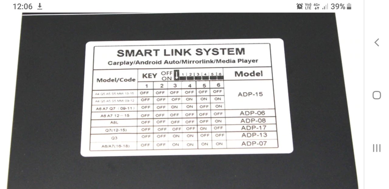

Salut a tous
J'ai un ami avec un A6 C7, pour lequel j'avais acheté un carplay, exactement comme celui présente dans le premier message de ce topic.
J'ai essayer de le monter hier et ca n'a pas marché. La NAV ne l'active pas...
J'ai biensur suivi toutes les étapes du menu vert, j'ai activé la source auxiliaire, mais le boitier carplay ne voulait rien savoir.
Toutes les petits interrupteurs étaient sur OFF comme prevue dans le plan qui est sur le boitier. J'ai biensur essayé d'autres manips avec les interrupteurs, toujours rien.
Le MMi a eu droit a plusieurs resets, mais le carplay n'a toujours pas marché.
Avez-vous des idées concernant mon probleme? Merci

@Megatron, peux-tu poster la photo du descriptif des positionnements des picots qui est collé sur le boîtier, je me rappel pu comment était mis les miens. Mais peut-être qu’ils sont mal mis.

@couettecouette voici la photo.
  • Adore 1
Ah ba ouai du coup tous les picots sur « off ».
Sinon peut-être le câble en Y qui alimente la vidéo. Il faut que le départ se fasse depuis le boîtier, une branche vers le MMI et une vers l’écran (comme le schéma du 1er post du topic).
On ne peut pas mettre le cable Y a l'envers... les branchements ne le permettent pas.
Merci pour tes reponses @couettecouette
Pour le moment on attend un RDV avec Vrolland, et si on y arrive pas ensemble, je vais contacter le vendeur pour voir le souci.

Le 05/08/2019 à 14:40, Megatron a dit :
Bonjour
Apres le rdv avec Vrolland, le verdict est tombé: le cablage n'est pas bon, car sur le cablage que j'ai reçu c'est écrit Q5 et sur le cablage que Vrolland a dans son A7 c'est écrit A6. Apres une vérification au niveau des fils, on a observé que celui marqué A6 a des fils en plus.
On a aussi teste le carplay que j'ai recu dans la voiture de Vrolland, et il marche tres bien, donc pas des soucis a ce niveau là, donc moins compliqué...
Merci @vrolland pour ton aide!
Je envoyé un message concernant le cablage au vendeur, j'attends sa reponse.
