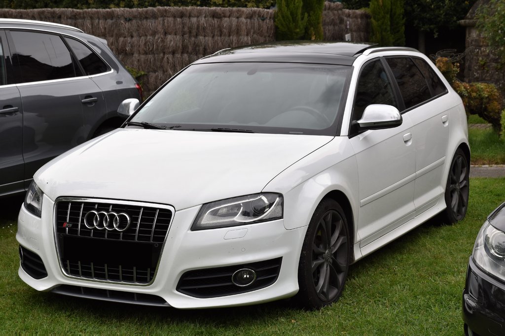

Salut à tous,
petite nouvelle
aujourd'hui , polissage de tout les éléments, la voici exempt de 90% de Micro rayure diverses.
Elle à eu le droit a un programme complet, une journée de travail.
J'ai également posé céramique sur toute les vitres et sur les jantes.
Cire synthétique Wolfgang sur toute la voiture.

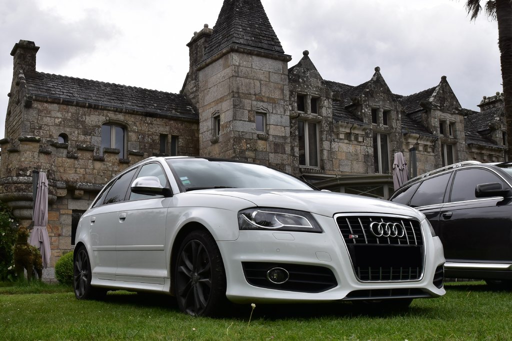

Aujourd'hui j'ai eu le temps de faire mes bols de disque, très content du résultat.
Procédure simple
-Démontage des roues
- Ponçage de la zone rouillée (brossé métallique + papier à poncer)
- nettoyant frein partout
- Masquage (Scotch + sac poubelle)
- Une couche d'antirouille en bombe
- 2 couche de peinture noir mat haute température
