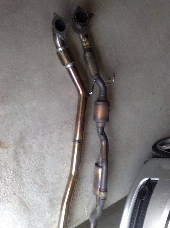

- Et réparer ma ligne, en effet j'ai une petite fuite d'échappement en plein milieu de la voiture.( après cata) ça date de l'ancien proprio , il avait touché sa cale de portail sous la voiture.Du coup il avait mis une tresse par dessus au dernier moment car il ne savait pas que c'étais refus au CT. Bref ça fuit toujours , je l'entend légérement au ralenti .
Du coup soit je vire l'intermédiaire après cata (pas celui avant silencieux final) soit je répare en faisant ressouder juste au niveau du trou.
j'hésite car je veux pas perdre en sonorité et je sais que ma voiture "chante" un peu plus que l'origine a cause de ce trou.

j'ai eu plusieurs devis, entre 200 et 250 euros en général pour supprimer les 2 silencieux intermédiaire après cata. J'hésite du coup car j'ai peur que ça bourdonne.
le reste de la ligne est d'origine... choix pas facile

en fait, le problème ce situe avant le catback, donc si je veux regler le soucis, je dois mettre une ligne complete.
et pour le coup c'est pas le meme prix, sachant que je vais pas encore garder longtemps ma S3.
Si le problème se situait au niveau du catback, bien sur j'aurais opté pour un milltek, une pierre 2 coups.
Il me semble que les catback de golf 7 R soient les mêmes que ta S .
Au besoin , j'ai la mienne qui n'a que 40 000 kms pour pas trop cher
mon soucis ce situe avant le catback malheureusement , sinon j'aurais surement opté pour un milltek directement .
c'est la descente de turbo.
la fuite se situe en bas a droite sur la photo, sur l'espece de tresse  sur la zone qui se dédouble.
Et toute les descentes de turbo que je trouve sont pas compatible avec catback d'origine.
et en plus souvent c'est des cata sport ou décata, donc bruit plus fort et souvent recalé au CT.
Je suis allé chez West Welding, jeune entreprise près de chez moi. Il réalise des lignes sur mesure , il va donc réparer ma ligne lundi.

réparation de ligne faite lundi. Effectivement elle fait moins de bruit , mais bon c'est plus sain qu'une fuite..
