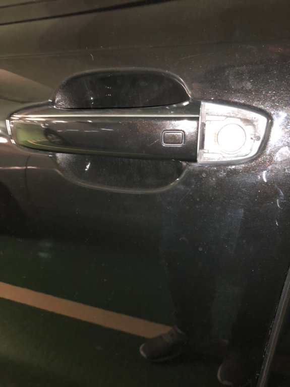

Aie mauvaise surprise j’ai perdue un bout de la belle quelqu’un sait où je peux trouver cette partie de la poignée ?
C'est la porte conducteur ?
J'ai regardé sur ETKA mais il y a plusieurs ref...pas facile.
Le plus simple pour une pièce comme cella la est surement d'aller faire un tour chez Audi...par contre, de ce que je vois, cela arrive en prêt a peindre donc tu ne l'auras pas en couleur carrosserie
