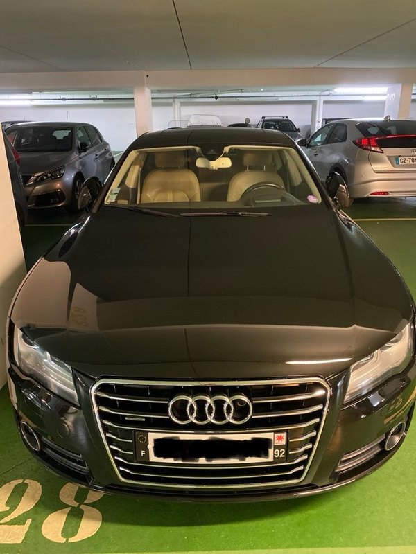

Merci prochaine étape bon gros nettoyage avec lustrage de la belle 533cd0dc1cae71641b521d1a3070c634.jpg

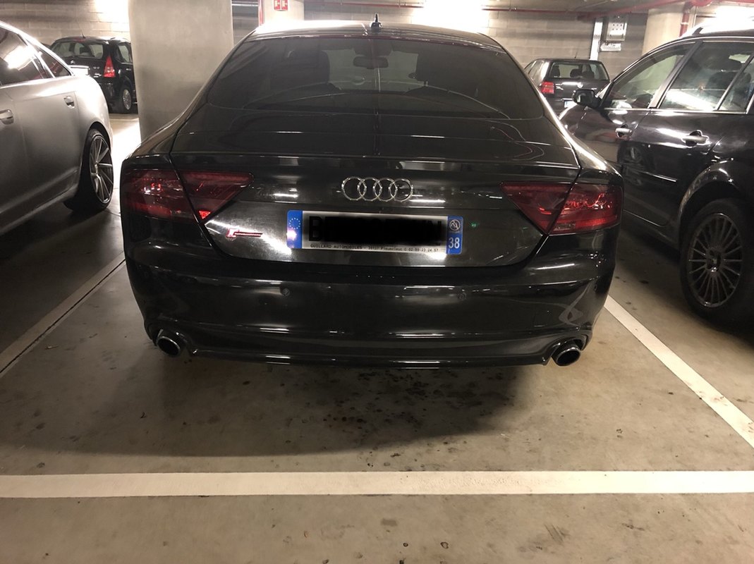

Petite modification des vacances teinter les feux arrière !

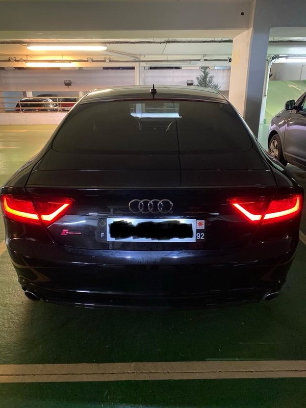

Coucou tout le monde,
Petite modification subtile mais je trouve que cela rend mieux en plaque noir.
Salut, ça faisait longtemps que tu n'avais pas posté! ;)
Oui, petite modif en harmonie avec le reste :)
Oui ça fait longtemps. Arrivé de bébé deux, l’adaptation d’une vie de famille à quatre ça prend du temps mais c’est cool.
Ah ouiiiii! 2!!!!! Les siestes peuvent être très appréciables (quand tu peux en faire ;) )
Il y a 2 heures, joebar10 a dit :
j'ai les memes, interdit mais tellement plus jolie :D
Interdit! Obligé d'avoir le bleu??!!
C’est ça, le reste n’est pas légal, mais pas souvent sanctionné semble t’il.
