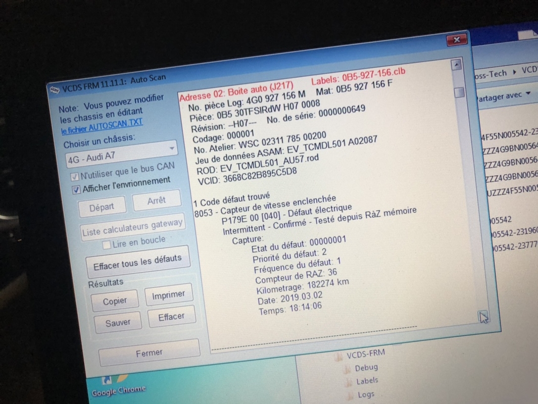

Voici le code default que le sort le vag com

Concernant donc de mon côté le code erreur que j’ai après recherche il s’agirait de cette pièce https://www.vagdiscount.com/module-capteur-a4-a5-a6-a7-q5-rs4-rs5-dsg-7-p-7175.html qui es si j’ai bien compris le capteur de vitesse engagé.

Audi vient de m'appeler cela confirme ce que je dit plus haut c'est le capteur de vitesse qui est à changer audi m'annonce pour 1250€ de pièces j'attend le devis pour connaitre la total avec la main d'oeuvre je m'attend à un devis à 2 000€.

OK si ce n'est que ca tu as de la chance :) bizarrement ce capteur tombe en panne juste après une vidange.... à voir si ils ont besoin de démonter la boite pour réparer car la MO va s'envoler
envoie quand même ton scan VCDS chez Doc DSG et demande leur un devis sur cette base. Au moins tu pourras comparer
Oui il faut démonter la boîte selon le technicien, je vais en parler à docteur dsg et lui demander un devis.
