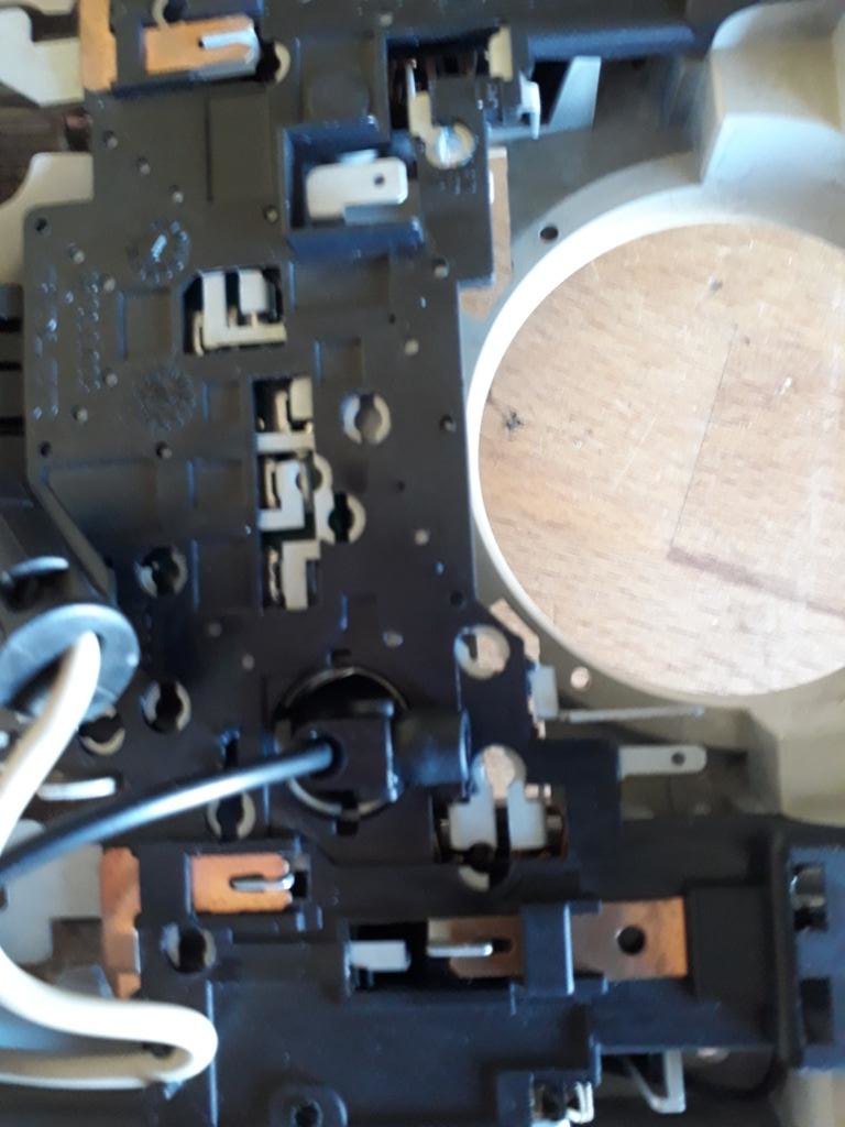

j'ai acheté ce kit.
J'ai installé une cellule electret dans le plafonnier, ma voiture étant précablée j'aimerai récupérer les connexions au niveau du pédalier.
Je n'arrive pas à insérer les fiches de réparation dans le connecteur.
Quelqu'un saurait me conseiller ?
Merci par avance.
Il faut absolument que tu sortes le connecteur orange du logement noir, de manière à pouvoir sortir la patte rose, car c'est elle qui t'empêche actuellement d'insérer tes pins correctement. Le rôle de cette patte est justement d'éviter que les pins se baladent.
Bref, tu y es presque ;)

j'ai essayé de sortir, par le haut et par le bas, ce connecteur de la platine noire pendant un petite heure ... pas réussi :(
Est-ce qu'il s'ouvre en deux ? partie haute et partie basse pour le sortir ?
A force de démonter et remonter l'ensemble j'ai tordu une agrafe métallique qui tient le passage de porte toujours avec la peur de déchirer le joint :(
1h30 pour sortir ce #&?%# de connecteur orange , pfff, je sais pas comment j'ai fait mais j'y suis arrivé :AP-Smiles_7:

j'ai fait un petit test avec le micro fourni dans le kit ( qui n'est en fait qu'une cellule electret dans un support plastique ).
Il rentre parfaitement dans l'emplacement du capteur de mouvement qu'on peut utiliser si on a pas d'alarme.
Il faut simplement supprimer son système de fixation pour qu'il rentre entièrement dans le dit logement.
On peut alors couper le fil du micro et soit le raccorder comme il faut sur les fils vert et translucide du précablage ou utiliser le connecteur ref : 8L0 972 623
Surtout ne pas acheter le micro Audi ( qui coute une blinde ) car celui ci en plus de la cellule electret intègre un pcb dont je n'ai pas compris la fonction et qui alors ne marche pas.
