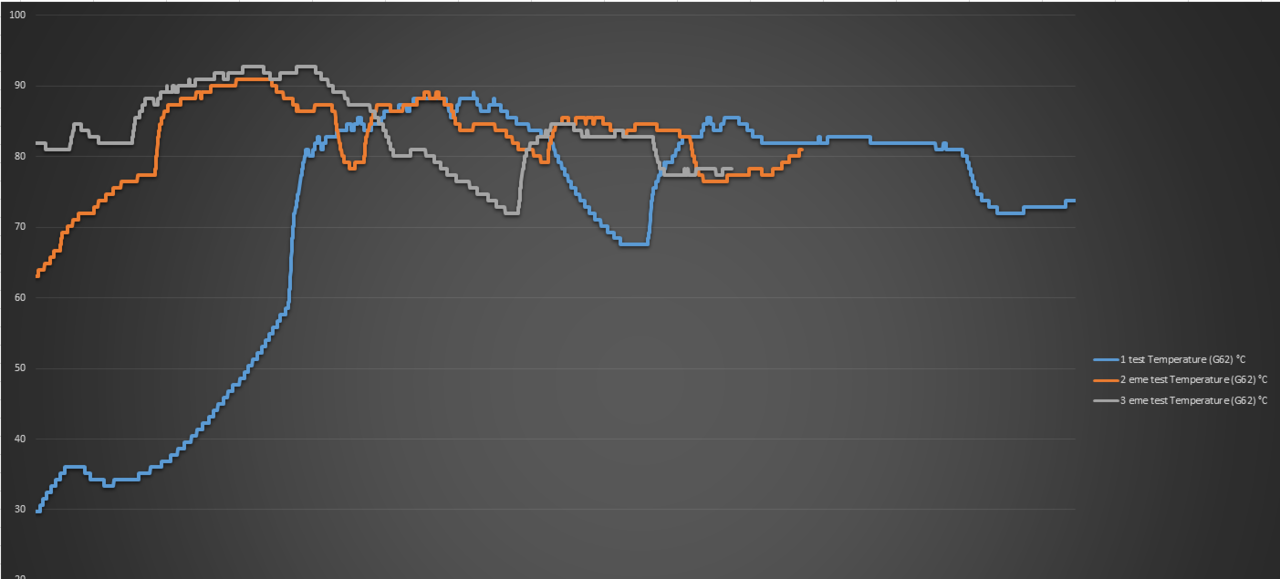

  8. Bonjour, Après avoir fait et refait la purge suivant la méthode audi, j'ai refait la purge d'une façon un peu différente. Une fois avoir fait coulé le liquide de refroidissement par les 2 orifices de purge, j'ai mis une réhausse sur le vase d'expansion (un bidon de 5L adapté au vase d'expansion, et ouvert en partie haute) je l'ai rempli à moitié et j'ai fait chauffé la voiture jusqu’à environ 95°, puis j'ai maintenu le régime à environ 2000 tr durant 5 minute. J'ai pu observer des bulles remonter dans le bidon. J'ai refait un test, même parcours, température entre 10 et 14°. Courbe jaune. On voit une montée en T° bien plus régulière, et pas d'aiguille qui bouge. Le long trait horizontal correspond à l'endroit ou je m’arrête en haut du col. Comment ça se fait que la purge qui devrait se faire automatiquement ne se fait pas ? De plus, comment de l'air apparaitre dans le circuit d'un coup ?

  11. Bonjour, J'ai un problème de régulation de la température avec mon A4 B7 3.0 TDI ASB. Lorsque je roule tranquillement et lorsque la température extérieure est inférieure à 10 degrés environ, la température moteur descend jusqu’à environ 70 degrés. Si je rétrograde en mettant le moteur dans les tours mais sans accelerer niveau vitesse, la température remonte très vite (moins de 10 secondes) à sa température d'environ 90 degrés. (environ car l'aiguille du compteur est trichée entre 80 et plus de 100 degrés elle reste à 90). J'ai l'impression que le phénomène est plus marqué lorsque je suis au ralenti, à l’arrêt, par exemple en arrivant à un feu rouge la température moteur chute. A ce jour, j'ai changé le calorstat (pris chez VAG), suite aux conseils de VAG, j'ai changé la sonde de température (G62) et le liquide de refroidissement est pour ainsi dire neuf. Vu la rapidité des changements, variations de température je pense à un problème de purge, mais j'ai suivi la procédure VAG à la lettre et l'ai faite plusieurs fois. C'est comme si elle ne voulait pas se purger correctement... Enfin c'est l'impression que ça me donne. Procédure de purge suivie en PJ. Si dessous un graph des relevés de T° prises ce jour. T° extérieures suivant l'heure dans la journée de 7° a 14°. Montée d'un col de 6km, puis je m’arrête (la ou la T° descend le plus), puis je rentre et redescend ce col, en arrivant en bas du col il y a un feu rouge (la ou la T° rechute). La montée en T° de la courbe bleue (faite ce matin) je la trouve brutale entre 58° et 80°, d'ou mon impression d'un problème de purge. Les courbes ne sont pas synchronisées entre elles au niveau du temps, car la montée du col n'est pas reproduisible à la seconde prés, mais sur les 3 courbes, la ou la T° redescend assez brutalement correspond au même lieu d’arrêt. Si vous avez des avis, des idées je suis preneur. Si quelqu'un a un schéma type synoptique du circuit de refroidissement de ce moteur je suis preneur également, Merci par avance, purge A4.pdf
