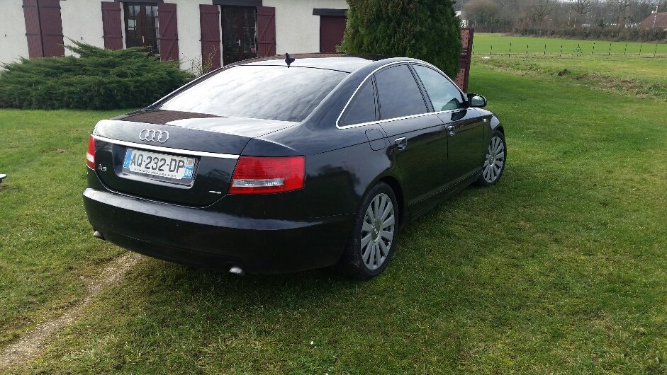

Après avoir lu beaucoup de sujets sur le forum, je me décide enfin à vous présenter mon a6 pendant mes congés.
Acquise cet été,il s'agit d une A6 C6 3.0 tdi 225 cvquattro de 2005 sline totalisant 252000 kms. De couleur noir ébène,elle dispose d un châssis sport,d un intérieur cuir gris, de nombreuses options: toit photovoltaique, jantes a8,attelage retractable, boîte tiptronic (refaite)etc..
Je tenais à remercier les membres du forum
actifs sur la rubrique A6 C6 qui a travers la lecture des posts m ont permis de résoudre par moi même quelques soucis:frein à main électrique, jauge à essence ,et me permettent de profiter à fond de cette superbe voiture.
Desolé pour la photo médiocre avec des conditions météo pas tops.j en posterai d autres une fois la belle lustrée 😊
Bonnes fêtes à toutes et à tous.
Belle photo, ça fait campagne très sympa et belle auto! :bien:
