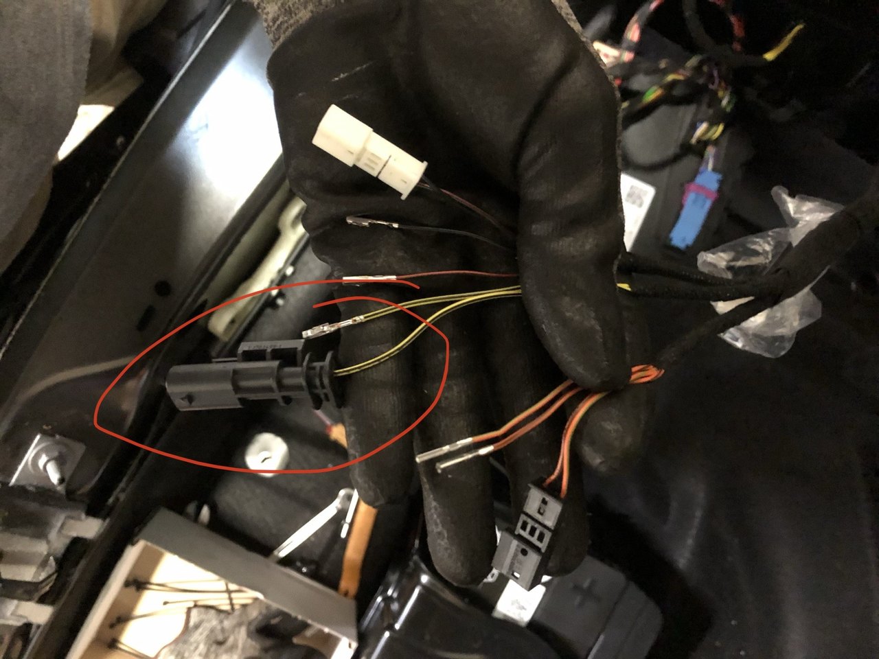

Fusibles j’ai installé, j’ai juste pas les correspondance sur les amperages pour les fusibles.
il semble avoir certains fil qui correspondent en terme de couleur mais je sais pas où ils sont exactement, et même après ça il m’en reste AP-Smiles_u1F61C.png
Bon j’ai trouvé pour presque tous les branchements... sauf un ! Celui entouré sur la photo. Fil jaune avec la prise
l’un de vous pourrait regarder où il se branche svp ? J’vous embête juste pour un fil...
A force de chercher, j'ai trouvé un Anglais qui a reçu la doc officielle Audi pour le montage avec son attelage acheté chez un pro (qui, par son site web permet le téléchargement mais faut nom, numéro de facture...etc)
