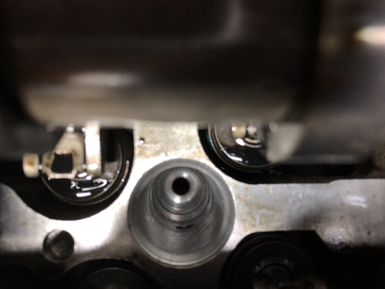

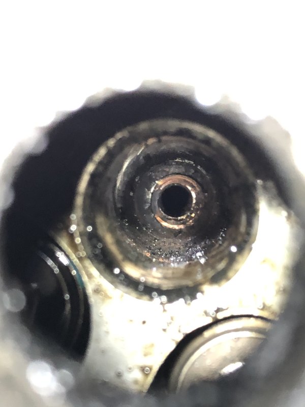

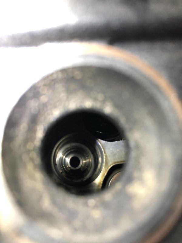

@Dagoba exactement ! Grand utilisateur des forums pour ce genre de retour, je fais le max pour faire des petits reportages quand je peux et surtout quand ça manque ! Ça se fait pas trop mal. Ce qu’on ne voit pas bien c’est que y’a un écart entre le cache culbu et l’entrée du puit d’injecteurs. Ce qui fait que les brosses pour nettoyer le siège sont pas facile a mettre sans que des poils se retournent. En tout cas le kit Facom est vraiment un investissement judicieux pour nettoyer chaque puit correctement. -

Le coffret contient 2 bouchons a mettre au fond du puit pour faire le gros du nettoyage ( parce que quand il faut nettoyer le siège bah peut pas y avoir un obstacle la. La ref du coffret Facom DCR.ICAPB ( sur master outillage, bon prix mais le delais de livraison avec le Covid était interminable commande passée le 07/04 reçu le 15/05. Je leurs en veut pas vu le contexte). Intervention terminée hier après-midi , plus de pchit pchit et vidange dans la foulée -

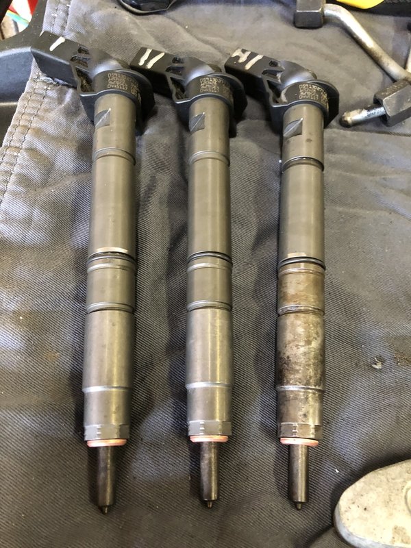

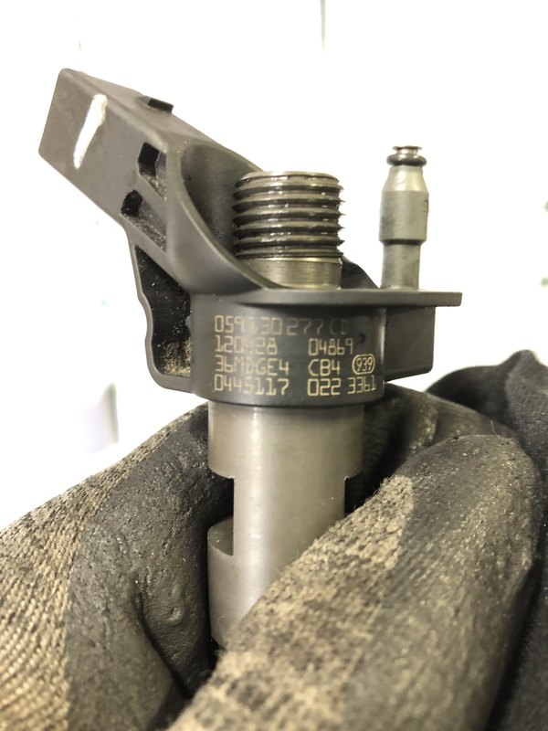

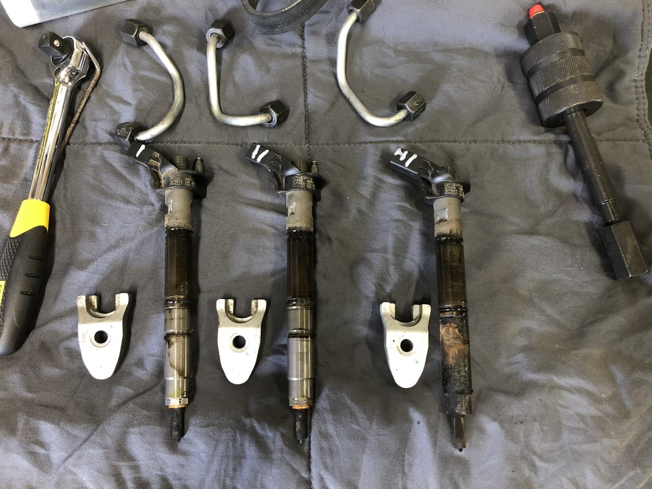

@capitainealbator oui c’est celui le plus proche côté tablier. Extracteur a 20-25€ sur internet, un truc qui se vend le double voir plus chez Nortoto. nettoyager du corps de l’injecteur, j’ai fait sauter les gros bouts délicatement a la spatule, un coup de nettoyant frein( surtout ps dedans par l’entrée ou la sortie !) , brosse métallique... et de la patience Pour nettoyer le puit j’ai un kit Facom dont je parle un peu plus haut dans la conversation. Pas encore essayé, c’est la prochaine étape Mon A6 a 245.000km -

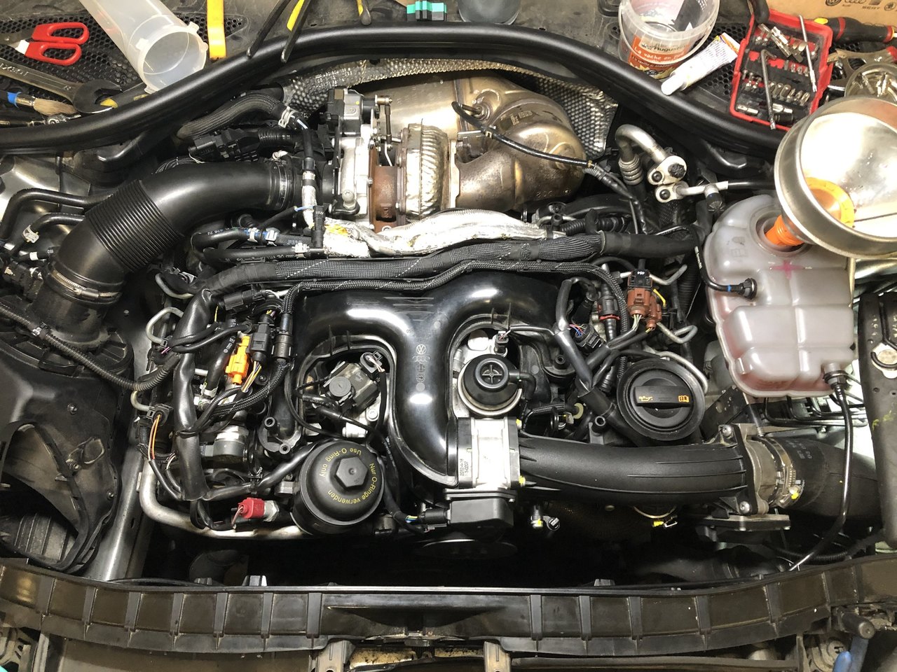

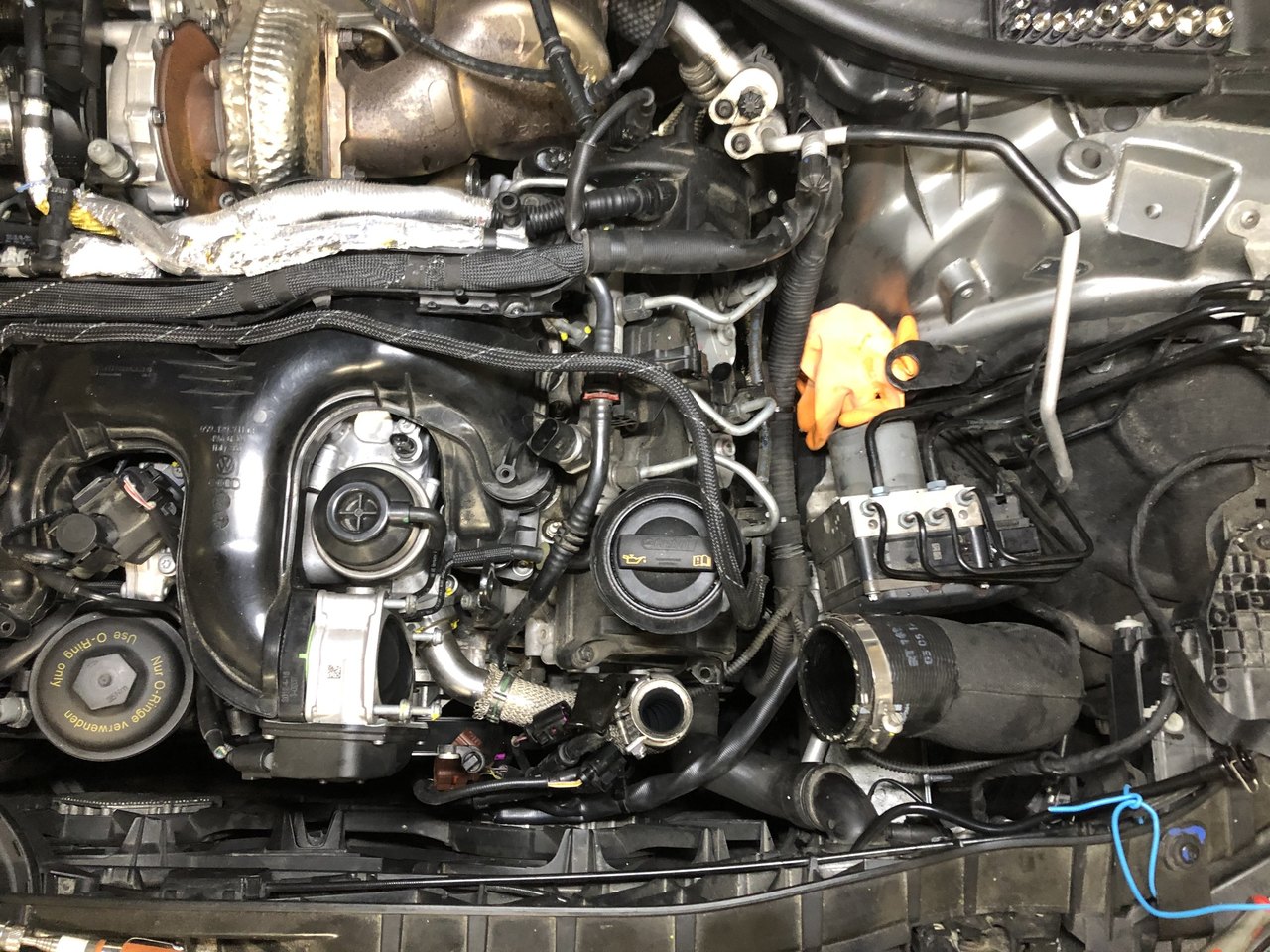

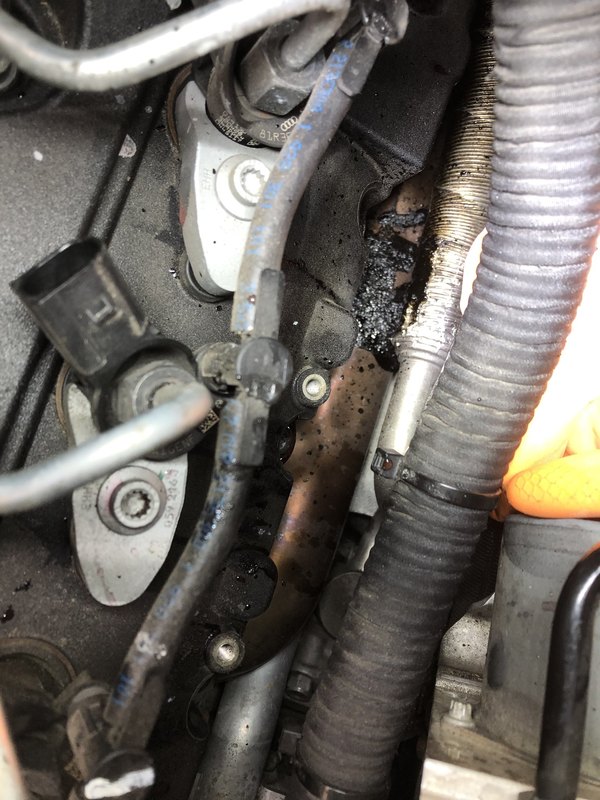

J’ai réussi a démonter le couvre culasse mais j’ai dû démonter une des durites de clim... (celle entourée en rouge) le cache culbu a eu un peu chaud mais le joint est pas moche. La bonne nouvelle, même le siège qui avait des fuites est en bon état ! J’ai réussi a rattraper le joint qui était dans le puit avec un aspirateur raccordé a une durite. Le gros nettoyage peut commencer -

Moi j’ai un kit Facom qui continent un bouchon pour que rien ne tombe dans les cylindres. Bon j’ai attaqué , 4 et 5 ont le joint pare-feu en état correct ( pas fuyard, mais c’est pas du luxe de les changer ! ) @Ericdu02, ps vu ta pièce sur le côté... peut etre un pare chaleur ? Moi j’en ai un attaché a la voiture -

Ah oui, le joint laisse passer la pression et ça se bloque sous le cache culbu.... T'as changé les vis du cache culbu aussi ? Elles sont en alu ? 4,3€ pièce elles sont pas données.. -
[Tuto] Remplacement injecteur sur moteur V6 TDI
The_Bibi a répondu à un(e) sujet de hornet33 dans A6 C7 / A6L C7 / allroad C7 - (2011 à 2018)
Je crois que je suis bon pour le joint de cache culbu aussi... j’avais pas vu mais j’ai une bonne coulure de merde sur le collecteur et c’est a la jonction , au niveau du joint que ça pchit moi... c’est aussi lié aux joints cuivre pare feu ça ?? -
