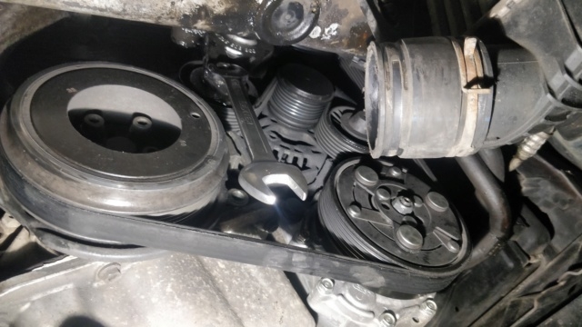

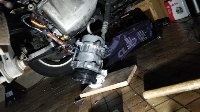

Changer le compresseur est pas compliqué mais il faut que tu trouve quelqu'un qui accepte de vider la clim (c'est plus écolo) ou au moins de te la remplir après...
Je crois qu'il y a qu'un modèle sur A3 de compresseur de tête mais à vérifié
Le garage ou je vais l'a déchargée et il vont me la recharger.
Le gaz est toxique pour la santé et l'environnement.
J'ai regardé vite fait aujourd'hui pour chopper la réf d'origine, c'est un Sanden (1J0 820 803 F). A première vue il a l'air en bon état, la peinture argenté est un peu écaillée mais rien de méchant. Le seul cable que j'ai vu est un bon état, mais de toute façon le garage m'a dit que le compresseur ne compressait plus. Je verrais pour le changer moi même si j'ai le temps avant les grosses chaleurs, sinon ça sera au garage !
J'ai aussi vu que le soufflet de l'autre côté de la boite commençait a donné quelques signes de fatigue... Même genre de craquelure que celui qui est de l'autre côté ><
Au sujet du support du téléphone dans l'accoudoir centrale, j'ai essayé a la pince mais cette saloperie ne s'enlève pas !! J'ai lu un sujet sur le fofo A6, au final l'OP n'a pas réussi...
Pour le compresseur c'est tous les même sur 8l peu importe la motorisation, c'est rapide a faire juste enlever la courroie accesoire, les deux tuyaux au cul je crois que c'est du 7 pans et deux vis qui maintienne le compresseur
J'ai jamais touché aux courroies, je sais pas pourquoi c'est un truc que j'aime pas xD

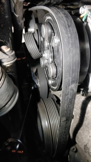

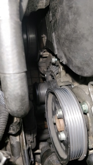

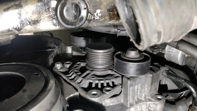

Comment on dépose la courroie d'accessoires ? Pour la retendre ça se passe comment aussi ?
Au final, j'ai fini par prendre la perceuse et j'ai pété tous les rivets qui tenait le support du téléphone de l'accoudoir. Ça fait tout de suite plus de place !
De mémoire il y a un valet tendeur automatique. Il faut te faire un dessin du passage de la courroie sur toutes les poulies pour pas te planter en remontant.
Ensuite il faut faire pivoter le galet pour détendre la courroie.
Il doit bien y avoir des tutos sur le net même si c'est pour un autre tdi c'est pareil
Il faut que je regarde ça de plus près alors ! Je vais jeter un coup d’œil à la RTA aussi, ça peu toujours aider ^^

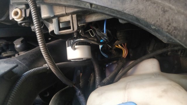

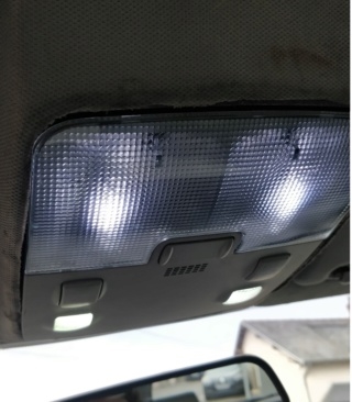

Bon, récemment j'ai changé mes ampoules halogène H1 par des LED. Ça fait une grosse différence niveau couleur d'éclairage et niveau distance ça améliore aussi un peu. Pour ceux qui ont fait cette modif je pense que vous êtes dans le même cas que moi, le refroidisseur dépasse du boitier des ampoules. Je travail sur un petit projet pour imprimer en 3D une sorte de dôme qui sortira du couvercle d'origine afin d'envelopper le refroidisseur. Pour l'instant j'ai seulement percer le couvercle (bien épais) et fait quelques ébauches sur un logiciel de CAO.

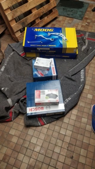

Sinon question mécanique, j'ai mon volant et quelques fois même l'habitacle qui vibe quand je freine (ça dépend de la pression que j'exerce sur la pédale), pas très agréable a la longue... J'ai pensé a un mauvais équilibrage des pneus mais tous les pros que j'ai été voir m'ont dit de changer les disques car ils étaient probablement voilés... j'ai profité d'une grosse réduction de 60% pour acheter un jeu de disque + plaquette avant/arrière ! J'ai aussi acheter les triangles de suspension + biellette de barre stab conducteur que je n'avais pas encore chanée, au moins ils seront neufs :)

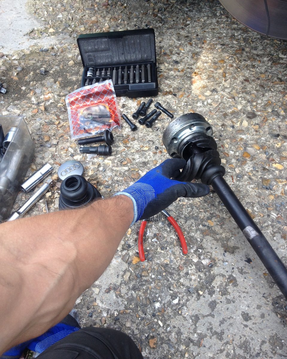

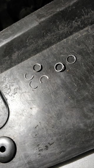

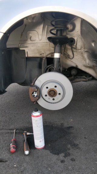

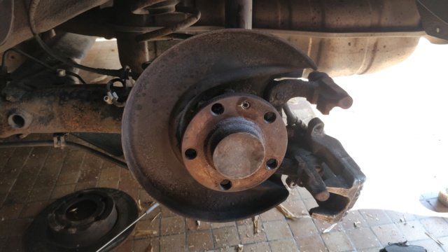

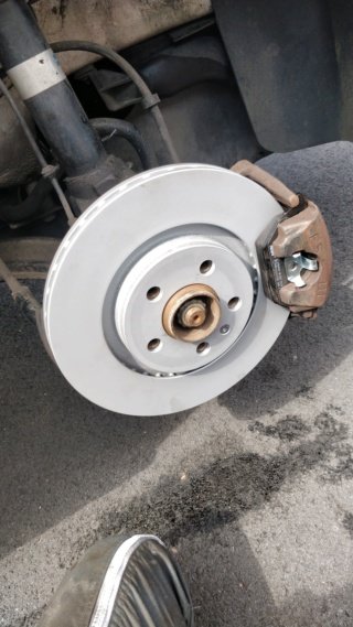

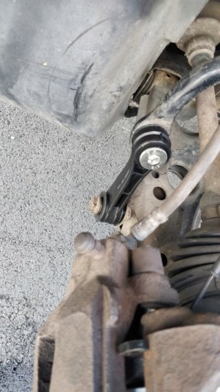

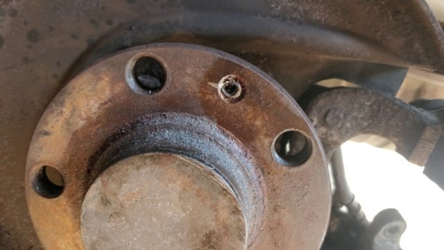

En démontant les freins, la vis permettant de maintenir le disque à l'avant droit s'est pétée et la tête est sortie... Et a l'arrière gauche on a carrément du percer le vis pour pouvoir retirer le disque. Du coup perçage propre + taraudage + vis neuve = parfait !
Je n'ai pas réussi a enlever la rotule inférieur, trop vieille je pense.. Du coup j'ai commandé un arrache rotule et je m'y colle la semaine prochaine avec le vidange + tous les filtres + témoins de niveau d'huile qui est HS !

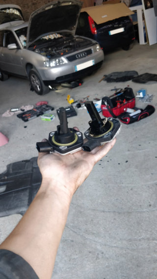

Autre sujet, la consommation d'huile. Combien le moteur est censé consommer ? Je remet de l'huile un peu plus souvent qu'avant et j'aime pas trop ça >< Soit j'ai une petite fuite soit elle boit. J'avais déjà colmater au niveau de la vanne EGR mais il y a tellement d'endroit d'ou ça peu venir que ne sais pas trop ou regarder :c Si vous avez des idées de points faibles connue que je puisse check je suis preneur :)  Je vais jeter un coup d’œil quand je ferais la vidange.
Et dernière question, est-ce que les 8L dispose d'un témoins de niveau de lave glace ? J'ai mon niveau à sec et rien ne s'allume sur l'ODB, j'ai fais le test avec celui des freins et il marche nickel :3 J'ai vu plusieurs schémas de S3 8L, et d'A3 8P mais rien pour ma voiture encore :c

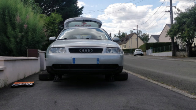

Et voila quelques photos :) !

Pour l'instant je n'ai plus les vibrations au freinage, je continuerai de surveiller quand même.

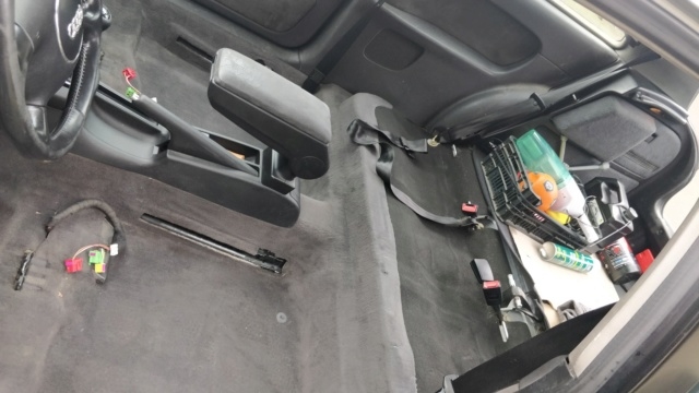

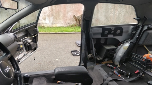

Et 3 photos du taff à l'arrière ;)

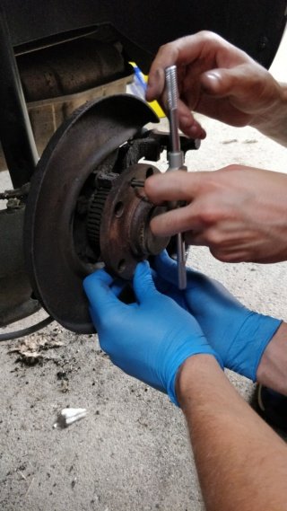

Ah ! J'allais oublier, mon frein à main est hyper lâche, genre en pente c'est pas la peine de penser à s'y garer par exemple. Quand je le sert à 3 crans on peut limite bouger la voiture à la main en forçant...
J'ai déjà reserré le câble mais ça ne change pas grand, sauf que le levier est hyper dur à lever. Avec le changement des plaquettes et disques j'espérais un meilleur résultat mais que dalle..
Du coup je ne sais pas d'où ça vient et j'aimerais bien un peu d'aide Est ce que ça pourrait venir du circuit de liquide de frein ? Une purge serait nécessaire ? (Je n'ai aucune idée de la date de la dernière purge, je ne sais même pas si ça a déjà été fait).

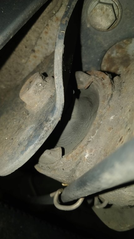

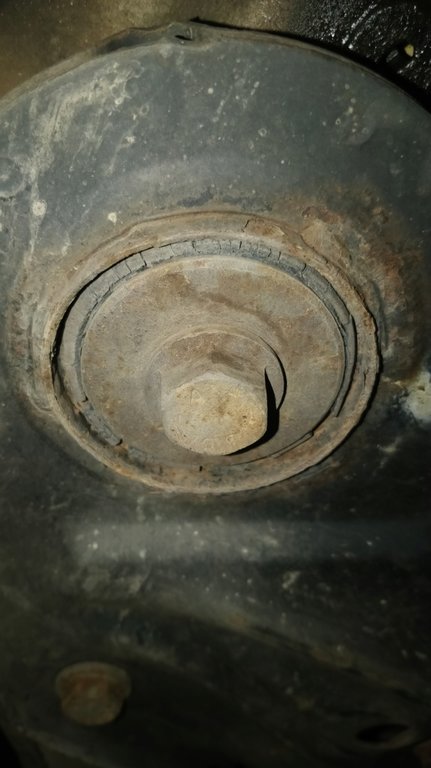

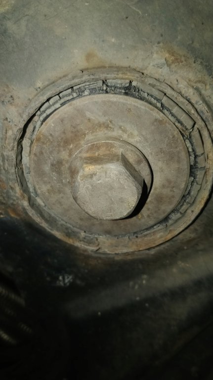

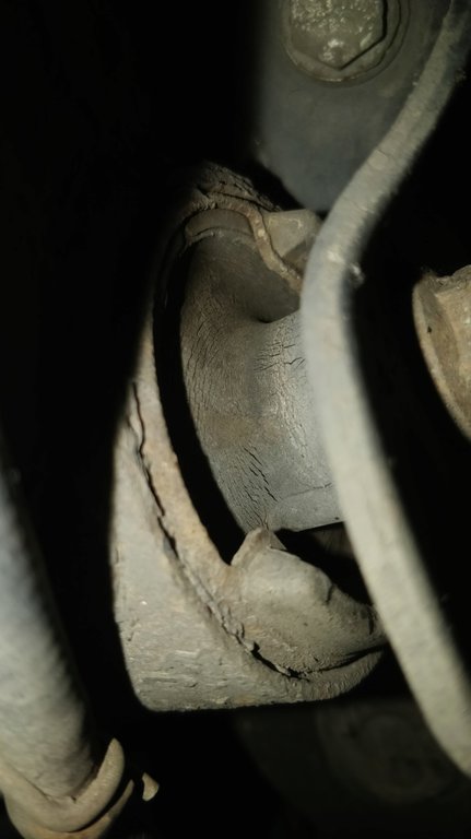

J'ai mes silentboc du berceau qui sont dans un mauvais état et qui ne vont surement pas passer le prochain contrôle technique, j'ai mon garagiste qui m'a dit que ces silentbloc sont apparemment a changer avec le berceau. Ils n'en sont pas sûr du coup je voulais savoir ce que vous en pensiez ?
Voila les deux a l'avant :
Et les deux a l'arrière. J'ai encore le temps je pense, mais faire tout en même temps me semble mieux :3

Pour les silenblocs du berceau on les voit repérés 2 sur cet éclaté.
https://audi.7zap.com/fr/rdw/audi+a3+s3+sportb+lim+qu/a3/2000-201/1/199-199020/#2
Ils ont la référence   1J0 199 429
Tu en trouves ici : https://www.auto-doc.fr/pieces-detachees/oem/1j0199429
Modifié par dangi
Salut !
Merci pour ta réponse, ça confirme bien qu'on peut les changer indépendant du berceau alors ! :)
Je viens de récupérer la voiture au garage avec la clim !
Changement du compresseur + bouteille desydrateur + recharge du gaz. Elle fonctionne nickel et ça fait du bien quand il fait 32 dehors ! :3
Quand j'allume la clim, le compresseur se met en route et j'ai mon régime moteur qui descend d'environ 200tr et il remonte juste après. Je ne sais pas si c'est normal ? (Manœuvre faite a l'arrêt, au ralenti du moteur)
Envoyé de mon ONEPLUS A5000 en utilisant Tapatalk
Tout à fait normal que le régime change puisque tu enclenches la roue du compresseur via l'embrayage de celui-ci. Ça te fait un élément de plus qui vient s'actionner sur la courroie accessoires. En roulant ça ne se sent pas.
Du coup je ne sais pas d'où ça vient et j'aimerais bien un peu d'aide emoji28.png Est ce que ça pourrait venir du circuit de liquide de frein ? Une purge serait nécessaire ? (Je n'ai aucune idée de la date de la dernière purge, je ne sais même pas si ça a déjà été fait).
Ça ressemble fortement à un problème de rattrapage automatique d'usure grippé .

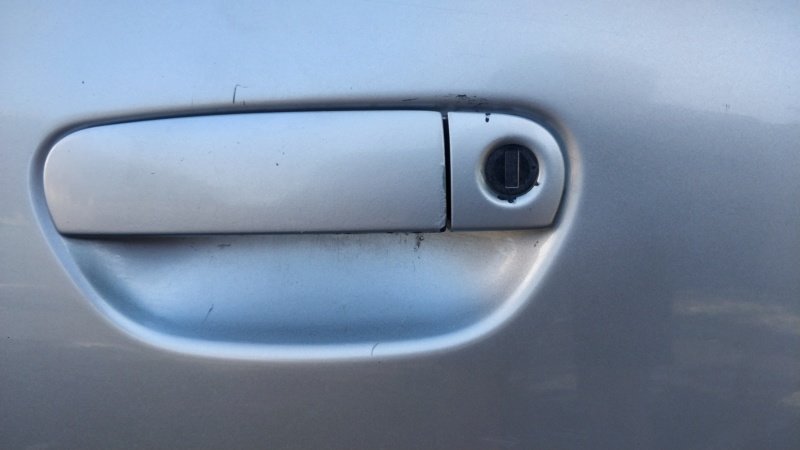

J'ai un petit soucis avec la commande a distance de la voiture... elle ne marche plus du tout ><
J'ai pensé a un problème de pile/télécommande mais les piles sont encore bonnes.
La deuxième clé n'était pas programmée car c'était impossible jusqu'a aujourd'hui ou j'ai enfin remis un barillet de porte neuf !
J'ai pu programmer la deuxième clé mais elle ne fonctionne pas non plus...
J'ai check un peu les fusibles mais j'ai pas trouvé de "commande a distance" et le fusible "centralisation" est bon. Je ne sais pas s'il y a d'autres point a contrôler ou si vous avez des idées d'ou ça peu venir ?

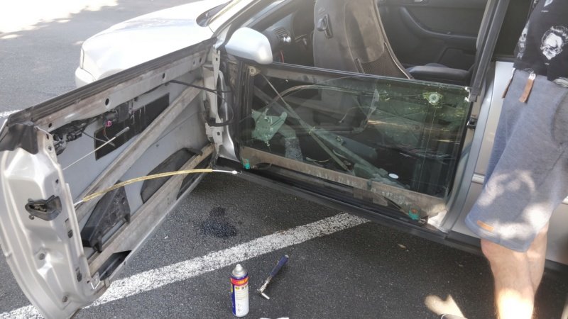

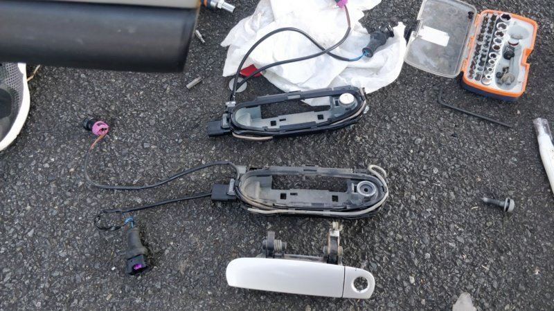

Quelques photos du changement de barillet :
Sur les étriers AR , il y a un système sur les pistons qui tourne avec des crans de non retour , pour rattraper l'usure des plaquettes , afin que quand tu tires le frein à main , tu est toujours la même course sur celui-ci .
Il m'est déjà arrivé sur mon golf one d'avoir ce souci , soit un démontage et remise à neuf réglera le problème ou alors ce sera remplacement de l'étrier en question . Il faut déjà savoir lequel des deux , merde , si ce ne sont pas les deux .
D'accord ! Merci pour la réponse :)
Du coup je pense savoir le quel c'est... Le piston de l'étrier gauche est à moitié grippé, ça pourrait venir de ça ?
Par remise à neuf tu entends quoi ? Je ne sais même pas comment déconnecter l'etrier de la conduite de liquide de frein >
Pour la commande à distance, j'ai cherché un peu et j'entends parler de récepteur de commande à distance. C'est un boîtier à part ou c'est inclus dans le boîtier de la pompe dans le coffre ?
Quand je ferme au barillet la centralisation fonctionne et j'entends la pompe fonctionner dans le coffre, ça pourrait être lié à quoi ?

Pour ton coffre , aucune idée . Pour l'étrier , oui possible , si il est grippé . Il te faut , un kit de remise à neuf , tu aura le nécessaire pour refaire ton étrier , tant qu'à faire achète le Kit chez VAG .AP-Smiles_u1F609.png
D'acc merci ! J'ai trouvé des kit sur internet à las cher mais bon quitte à le faire autant le faire bien ! J'irais chez Audi à l'occasion pour voir :)

Bon, j'ai fouiner partout dans la RTA et ils ne font aucune mention de la commande à distance :c
Je pense que c'est là parti électronique de la pompe qui a du rendre l'âme :'(
Je vais essayer de la remplacer par une autre que j'avais pris en casse mais je pense que ce ne sont pas les mêmes :c

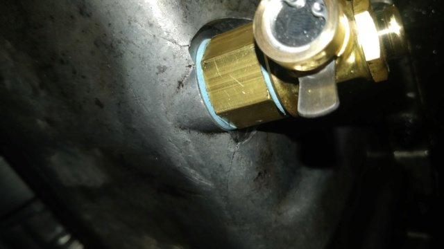

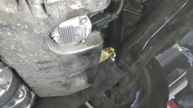

J'ai fait aujourd'hui la vidange d'huile + changement de tous les filtres ! Tout s'est bien passé, aucun problèmes a remonter pour le moment :p
J'ai au passage monté un robinet de vidange pour les prochaines fois et j'ai aussi changé le capteur du témoin de niveau d'huile qui était mort depuis un certain temps.

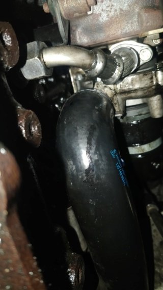

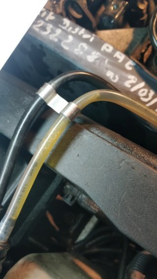

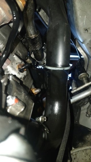

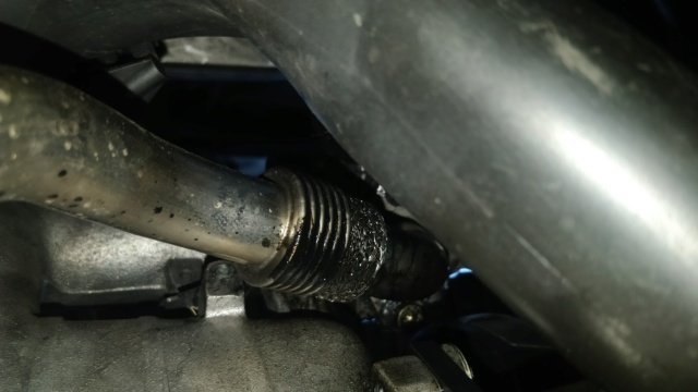

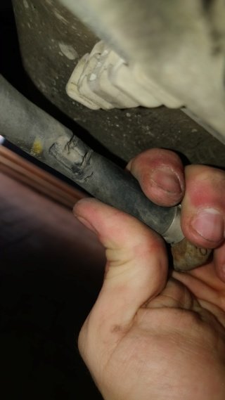

J'ai une petite fuite d'huile depuis un petit moment, j'en ai profité pour jeter un coup d' oeil et je crois que ça vient de la tresse de la vanne EGR... Si vous arrivez a confirmer avec les photos ça serait génial ! :)
J'ai vu de légère fissure au niveau du récupérateur d'huile aussi... Je ne sais pas si ce sont de véritable fissure ou c'est un effet d'optique mais j'aime pas beaucoup ça ! :c J'avais jamais fait gaffe auparavant du coup je ne sais pas depuis combien de temps c'est la :c

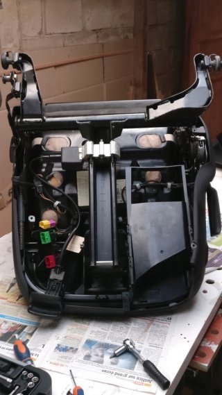

Je ne sais pas si ça peut avoir un rapport mais, les réglages lombaires sont HS sur les deux sièges avant. J'ai cru lire quelque part qu'il existait le calculateur "confort", je ne sais pas si la commande a distance est lié a ça mais bon :c

Les fissures
La fuite

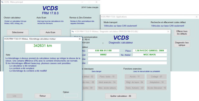

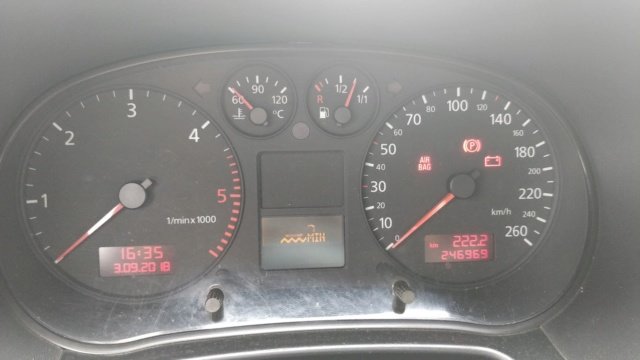

Mon compteur affiche 246.969 Km quand mon ECU me retourne 342.631 Km ><
Maintenant que la voiture m'appartient je m'en fiche pas mal, mais bon vu que c'est devenu une mamie de plus de 340K km je vais en prendre encore plus soin :p
Je sais que l'ECU ne calcule pas les km de la même façon que le PI, mais je pense que le résultat est plutôt fiable ? ou alors le calculateur est complètement dans les choux et la voiture a réellement le kilométrage afficher sur le compteur ?

Etant donné que je suis enfin passé de VCDS lite à une version payante j'ai pu passer la voiture au complet et au final je n'ai pas tant de défauts que ça :
Lundi,03,Septembre,2018,17:42:29:00001
VCDS -- Logiciel d'émulation de VAG/VAS sous Windows 10 x64
Version VCDS: FRM 17.8.0.1
Version données: 20170721 DS276.2
VIN: XXXXXXXXXXXXXXXXX   Plaque d'immat.:
Type chassis: XX (8L - Audi A3/S3 (1997 > 2005))
Scanner: 01 02 03 08 15 16 17 22 35 37 45 55 56 57 75 76
Adresse 01: Moteur        Labels: FRM\038-906-012.lbl
   No. pièce: 038 906 012 BB
   Pièce: 1,9l R4 EDC G000SG  2809
   Codage: 00002
   No. Atelier: WSC 06435
   VCID: 51A84DD89BE93BCE55-4B32
1 Code défaut trouvé:
18058 - Bus données groupe motoprop. Pas de message du combiné d’instruments
            P1650 - 35-10 -  - Intermittent
Tests passés: N/D

J'ai effacé les défaut du calculateur airbag histoire d'enlever le voyant pour quelques temps, mais il est réapparu évidemment :c

Comment tu as fait pour lire le kilométrage dans le calculateur moteur ?
Pour le voyant airbag, si ça ne fonctionne toujours pas avec la bombe contact, la dernière solution consiste à supprimer la prise et souder directement les fils, comme ça, tu n'auras plus de faux contacts. Par contre, si le problème persiste toujours après soudure, soit un fil est coupé plus loin, soit c'est l'airbag qui est HS.
Pour le voyant de niveau mini d'huile, c'est un problème qui revient de temps en temps sur les 8L... Essaye de changer le contacteur du capot comme tu dis, mais j'ai plus peur que ce soit le combiné qui déconne...

Pour le kilométrage c'est tout simplement dans VCDS tu as un option pour aller lire le kilométrage dans le calculateur moteur directement.
J'en suis rendu a 344 120 Km d'après l'ECU et 248 471 d'après le PI.

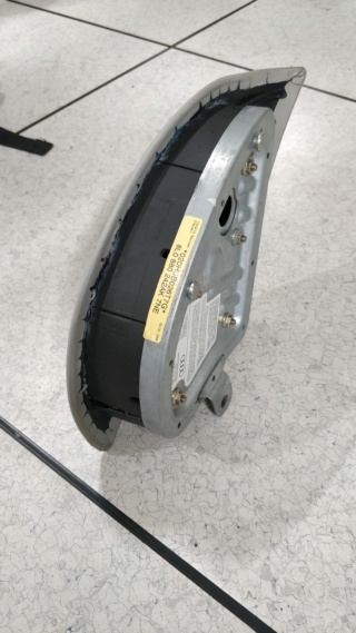

On parlait d'air bag et justement je vais avoir besoin d'avis et conseil ; j'ai acheté un intérieur Recaro "S" cuir blanc avec l'airbag passager explosé sur lbc.
A mon avis j'ai deux options :
Soit je le remplace par un autre -> plutôt chère neuf et pratiquement introuvable d'occasion. D'autant plus qu'Audi ne font plus la pièce.
Soit je retire le sac et je recolle la partie en semi cuir qui est dessus.
La question est : sur *bay j'ai trouvé 2 airbag mais avec une référence légèrement différente ; la mienne est : 8L0 880 242 AK 7NE et celle que trouvé : 8L0 880 242 AB
Je pense que les deux ne sont pas compatible mais je demande a tout hasard, c'est quoi la différence entre les deux ? Que signifie la lettre ?
De plus, les pièces que je trouve sur le net n'ont pas la partie "cache" en semi cuir qui est devant. Est-ce une autre pièce a mettre par dessus ? Et si oui quelle est la référence ?
Allons dans l'optique ou je laisserais l'airbag explosé dans le siège, est ce dangereux pour les autres airbag ? Que va comprendre la calculateur ? Est ce qu'il y a moyen de le désactiver ?
Désolé pour les questions mais je ne connais absolument rien en airbag et je n'ai pas envie qu'il y en a ait un qui pète pendant que je roule ! ^^
J'aurais bien mis plus de photos mais je n'en ai pas, et pour l'heure les sièges sont en train de se refaire faire une beauté :D

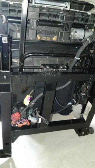

Dernière question, de base sur ma voiture j'ai réglages lombaire et sièges chauffants, au niveau des connecteurs sous les sièges j'ai cru comprendre qu'il fallait ramener une alimentation (élémentaire mon cher Watson me direz vous) or j'ai déjà 3 connecteurs sous mes sièges actuellement : je sais déjà que le jaune est pour l'airbag, mais le rouge et le vert ??
Sur les autres sièges j'ai aussi 3 connecteurs mais il n'y en a que deux en commun, a la place de retrouver un vert j'ai un connecteur noir ><
S'il y a quelqu'un pour m'éclairer la dessus je suis preneur :)
img_2040.jpg     <-- Siège alcantara monté | Siège cuir à monter --> img_2041.jpg
Avec ces sièges j'ai eu le droit a une serrure de capot avec contacteur, du coup j'ai changé le mien par celui que j'ai eu et j'ai de nouveau le témoins d'huile qui s'allume ... Je crois que je vais rouler avec un fils dans le connecteur au moins le témoins je va plus se rallumer !!
Et pour finir, j'ai aussi eu le droit a une pompe de centralisation, j'ai aussi essayer de la remplacer mais j'ai l'impression qu'elle tourne dans le vide quand je l'actionne. Je l'ai démonté et rien n'est cassé à l'intérieur, on dirait que CIU a eu un peu chaud mais rien de méchant pour moi. Je précise que la pompe que j'ai vient aussi d'une S3, la référence m'indique qu'elle est équipée d'une alarme (la mienne ne l'est pas).
Je l'ai passée au vagcom et j'ai récupéré les codes défauts :

Je précise aussi que la voiture d'ou vient la pompe a eu un accident.
Je ne sais pas trop ce que tout ça veut dire mais si rien n'est cassé a l'intérieur de la pompe, j'imagine que c'est une sorte de sécurité ?
J'ignore s'il y a moyen de la "remettre a zéro" ou autre chose mais j'ai aussi essayé de la reprogrammer avec une méthode donnée plus haut mais ça ne fonctionne pas non plus : /
Mon problème de centralisation commence a me prendre la tête !!
Sinon niveau kilomètre on en est rendu 344 191 à l'ECU et 248 571 au compteur :)
My bad en fait, j'avais pas démonté la bonne pompe !
J'ai du coup démonté la pompe de la S3, et le graphite est pété en 4 morceaux, classique ...
J'ai passé toute mon après midi d'hier a chercher des solutions pour mon problème de centralisation mais je ne trouve vraiment rien. Ce matin j'ai essayé de resynchroniser les clés à la voiture avec des légères variations dans la procédure mais rien du tout.
Ça fait comme d'habitude : j'ai la signal de sychro mais dès que je retire la clé et que j'appuies sur les boutons j'ai quelques coups de warning mais d'une ; rien ne se passe au niveau de la voiture et de deux ; a bout de quelques seconde plus rien ne se passe quand j'appuies.
Est ce que quelqu'un aurait une idée de l'endroit ou se trouve la partie électronique de la réception sans fils (433 Hz) ? Sur la pompe ? Ailleurs ? Ou alors est ce qu'il y a un module confort sur la voiture ?
Pour l'airbag, si tu laisses l'airbag éclaté, ton voyant Airbag sera allumé au compteur et tes autres airbags ne seront donc pas actifs. Par contre, il me semble qu'on peut désactiver les airbags des sièges, comme l'airbag frontal passager lorsqu'il y a un siège bébé. ;) Mais dans ce cas, je ne sais pas si le calculateur va voir que l'airbag a éclaté...
il y a 27 minutes, Piston42 a dit :
Merci pour ta réponse, je commençais a désespérer ! :D
J'ai déjà le voyant airbag qui est allumé donc ça ne me changera pas tellement... Je suis intéressé pour désactiver les airbag au niveau des sièges si quelqu'un a une procédure ? :)
Tu saurais me dire pour les connecteurs sous les sièges ?
Pour la procédure, je ne m'en souviens plus, il faudrait regarder sur le site de RossTech, ou c'est peut-être même trouvable sur internet.
Pour le reste, aucune idée malheureusement... ;)
Ça roule merci, je crois avoir vu un truc du genre traîner sur le fofo je vais regarder ça de plus prêt :)
Arf :c bon pas grave merci quand même ^^

Bon, après quelques recherches sur des fofos j'ai trouvé ça sur un forum de Golf 4
Pour les autres airbags, la désactivation est une question de choix d'un canal différent.
01 - passager avant (tdb)
02 - conducteur avant (volant)
03 - côté passager (siège)
04 - côté conducteur (siège)
05 - tendeur de courroie du passager
06 - tendeur de ceinture du conducteur
07 - airbag de tête du passager (airbag optionnel)
08 - airbag de tête du conducteur (airbag optionnel)
Pour réactiver les airbags désirés, il suffit d'effectuer les même opérations en passant la valeur de 1 à 0.
J'imagine que c'est foutu pareil sur nos voitures.
Sinon j'ai aussi lu qu'en mettant une résistance de 3 Ohm ça pourrait tromper le calculateur...
Après tout ce n'est qu'un histoire de mauvaise impédance, mais 3 Ohm ça me parait faible, des gens ont déjà entendu parler de cette méthode ?
Par contre ça ne résout pas mon problème de connecteur sous le siège ><
J'ai regardé les schémas électrique de la RTA mais il n'y a pas de précision quant au connecteur..

Bon, évidemment le voyant s'est rallumer au bout de quelques temps... La prochaine étape va être de souder les fils en dessous des sièges je pense.

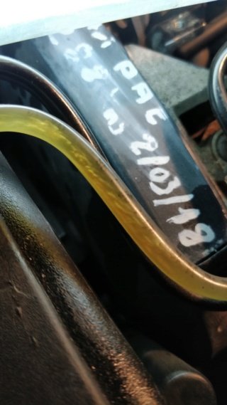

Ça fait depuis que j'ai la voiture que je remarque qu'il y des bulles d'air dans le circuit de gas-oil (après filtre). Au début c'était juste une grosse bulle qui ne bougeait pas mais depuis quelque temps il y a plein de petites bulles (on ne voit pas très bien en photo).
Je précise que les bulles étaient présentes avant et après le changement du filtre. J'ai aussi changer la soupape au dessus du filtre mais ça ne change rien. Le bouchon de vidange en dessous est (très) bien serré. Je suis passé en casse chercher de nouvelle durites en bien meilleur état que les miennes qui commençaient a devenir poreuses mais là encore ça ne change rien.
Je n'arrive pas a localiser le problème >< J'ai regardé le circuit de circulation sous la voiture mais il n'y a rien de suspect hormis un passage de câble qui a endommager une durite (voir photo)
Pour poursuivre sur le circuit d'alimentation, ça fait longtemps que j'entendais un espèce de cliquetis qui variait en fonction du régiment moteur, apparemment ça pourrait venir d'un injecteur (vu le kilométrage je trouve ça plutôt cohérent). Je suis allez Audi voir s'il conseillait un produit spécial pour le décrassage des injecteur, ils m'ont filé un produit à une 35aine d'euros et pour l'instant RAS au niveau du claquement ! (j'en suis a un peu moins de la moitié du plein)
Ça m'étonnerait fortement que la prise d'air se fasse du dessous de la voiture car je pense que j'aurais une belle flaque de gasoil à chaque fois que je me gare, hors je n'ai rien !
Je précise aussi que je n'ai aucune perte de puissance, ni aucun raté quand je roule. Juste depuis les température plus basse j'ai un petit raté d'allumage de temps en temps.

Pour la question de l'airbag explosé, j'ai retiré le sac et tout recollé proprement. Du coup j'ai enlever l'airbag que j'avais dans l'ancien siège et je l'ai calé sous la siège.
En parlant des sièges, j'ai enfin coupé les connecteurs et fait une soudure pour chaque fils mais... mon voyant airbag est toujours présent au PI (même après passage au VagCom)

J'ai fini par changer toutes les ampoules halogène de la voiture pour des led. Les feux de route éclairent nettement mieux que les anciens ! Toutes les lumières de l'intérieur ont aussi été changé et je trouve que ça donne un petit coup de modernité pas trop dégueulasse :p

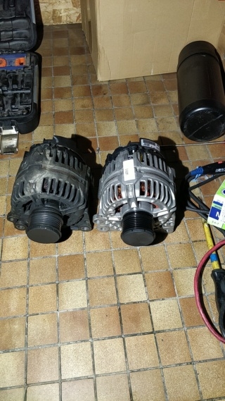

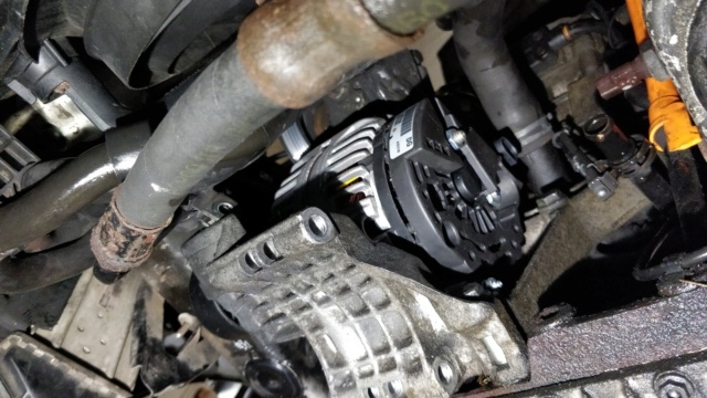

Et finalement, ce week-end j'ai mon alternateur qui a lâché. Donc j'avais les voyants au PI qui faisaient la guirlande de Noël et des baisses de tension un peu partout dans le système électrique de la voiture. Les fenêtres remontaient très lentement, l'autoradio et le climatronique se sont coupés puis rallumés etc...
J'ai procédé au changement en début de semaine et ça n'a pas été sans galère ! Ma voiture étant une 110 et équipé de la clim, j'ai du démonter pas mal de chose..
En revanche au remontage du galet tendeur j'ai eu un petit soucis avec la vis la plus longue : elle tourne dans le vide >< Du coup en la retirant j'ai vu l'hélicoïl qui est resté sur le filet de la vis ... Du coup ça tient avec 2 vis seulement mais ça ne bouge absolument pas donc je pense que ça devrait le faire. Je n'ai pas trouvé de tuto sur le forum donc j'en ferais surement un :)
