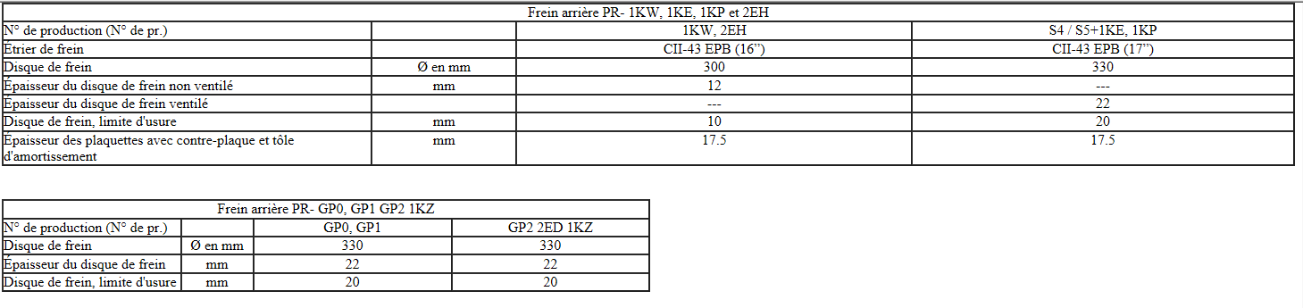

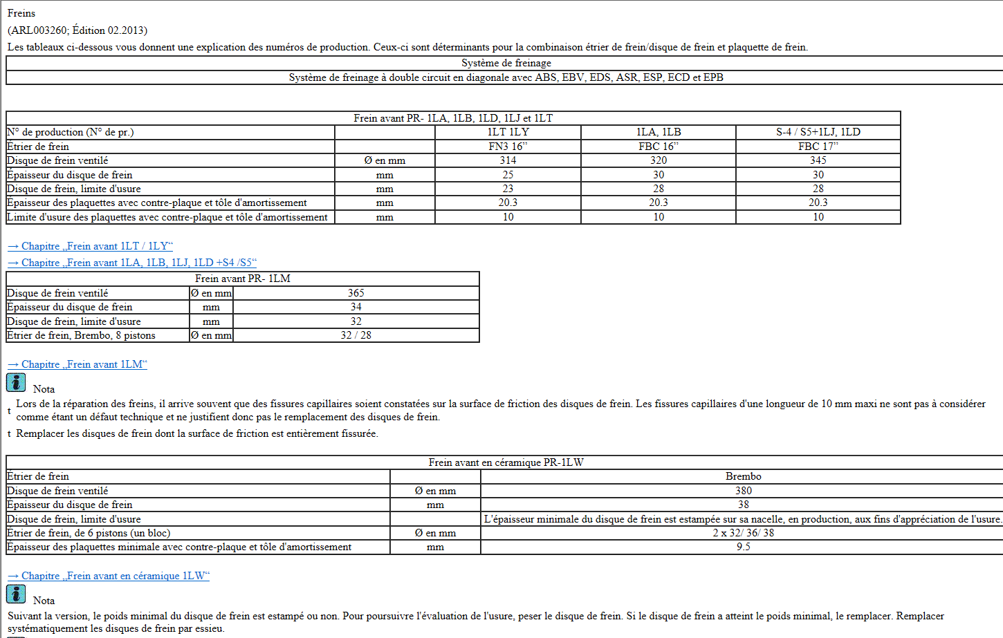

et voici le tableau pour l avant
et voici le tableau pour l arrière
