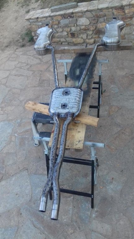

La ligne d'échappement avec un coup de frais :

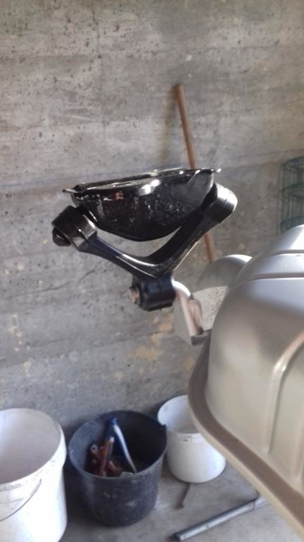

Les silentblocs et support bien décrassés :

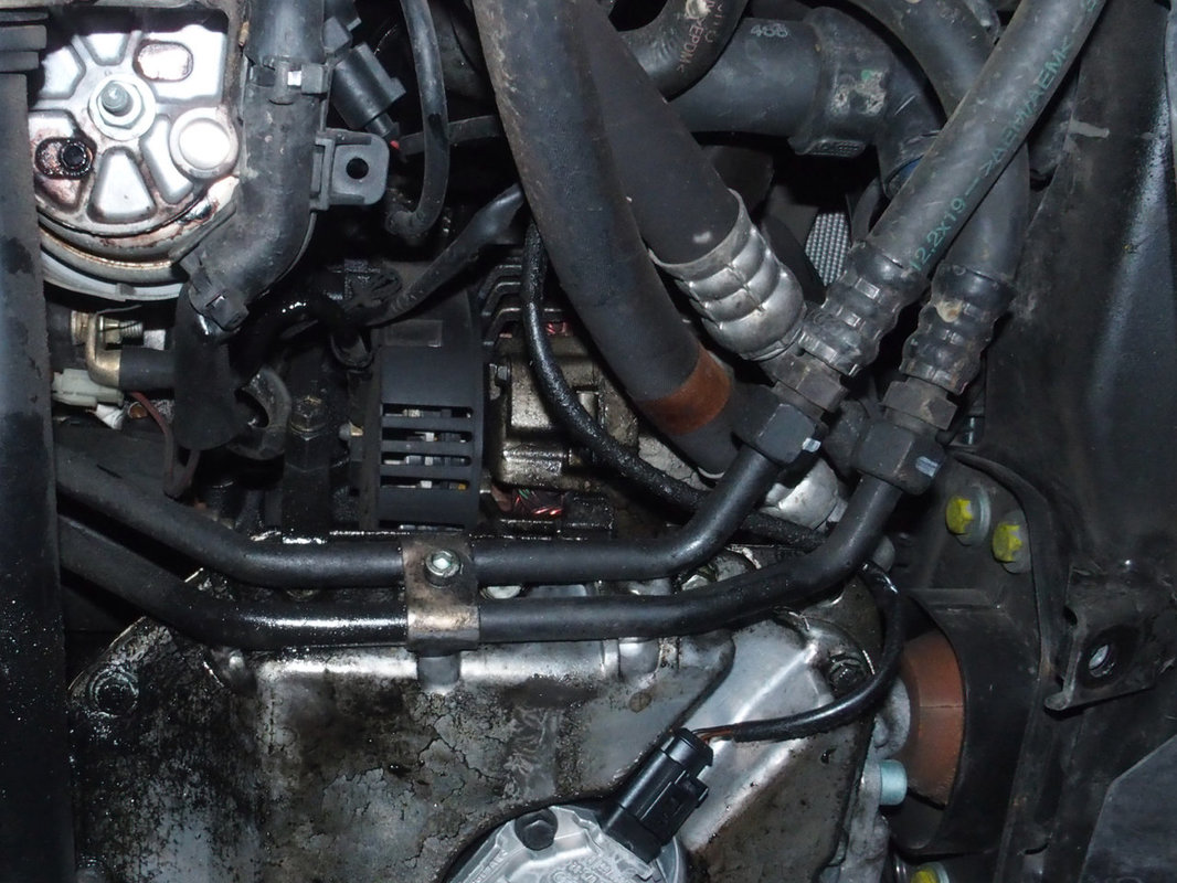

Je ne me souviens plus du montage à double joints toriques des raccords d'huile de boite sur le radiateur :
Le montage est il juste ???
@scalpa88 aurais tu l'info ? de mémoire tu as changé ton radiateur ?
