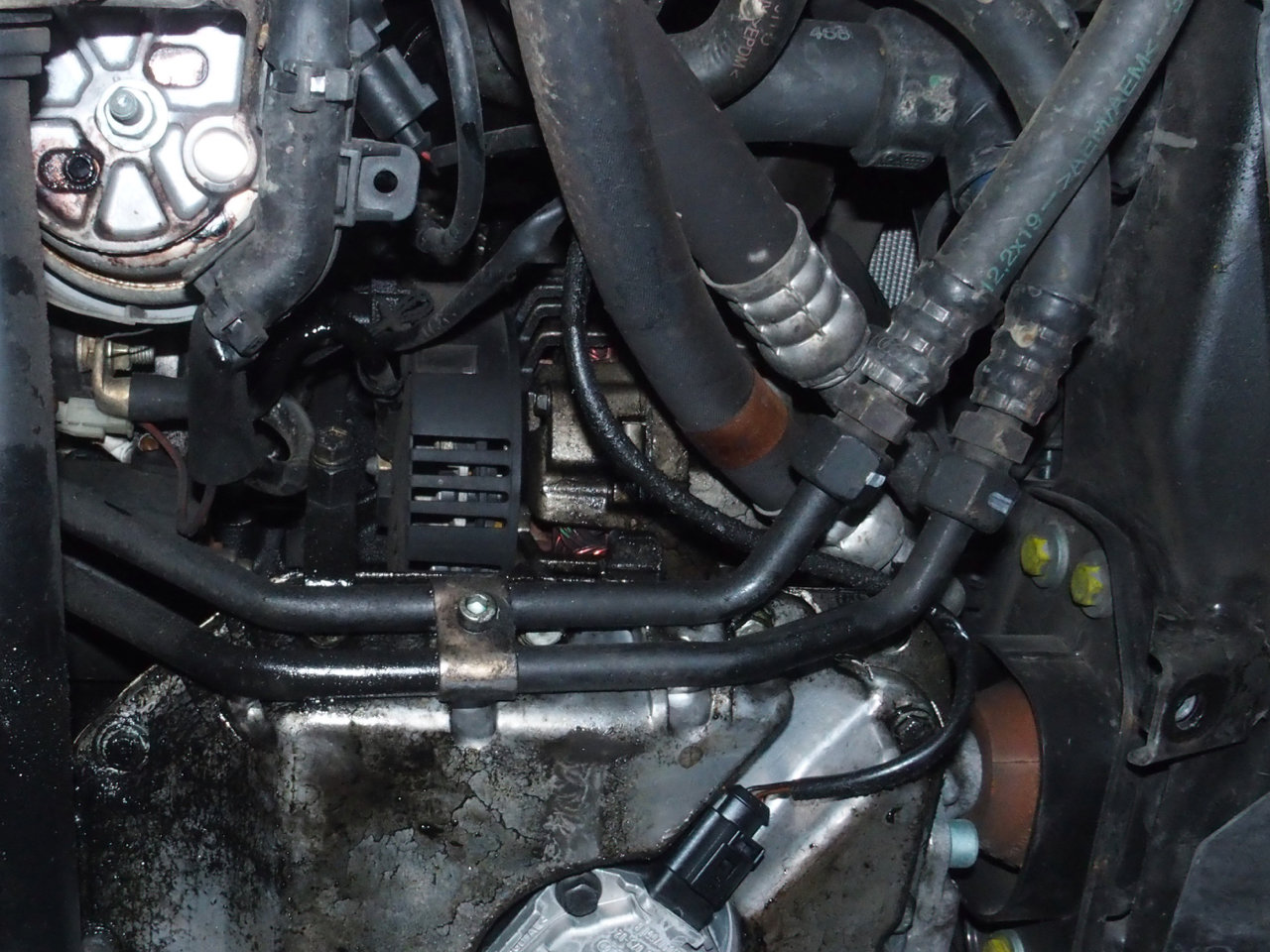

Et j'ai cette prise qui se ballade à l'avant droit :
Elle est sur la même gaine que la prise du silentbloc moteur
  • Réponses 94
Oui coté droit, je suis persuadé de l'avoir branché mais je vais quand même allée vérifier
Merci
sur ce faisceau il y a de mémoire : SB moteur, alternateur et sonde d'huile, je ne vois rien d'autre
edit 1 il y a bien aussi la sonde sur le radiateur de clim de ce coté
edit 2 : 4 connecteurs sur mes photos, soit c'est bien le capteur de pression, soit j'en oublie un
Modifié par frankr171
Par dessus je ne vois rien, j'ai seulement une photo par dessous :
Merci Franck, c'est tellement évident que je ne le voyais pas... C'est la prise du capteur  de niveau d'huile...
Tu as un avis sur la position des joints toriques sur les raccords de canalisation ?
oui : je ne vois pas comment tu peux les mettre différemment...
tu ne trouves pas l’éclaté sur 7zap ?
le coup de la sonde d’huile c’est pas mal ! tu m’as fait faire des noeuds au cerveau
Si j'ai bien l'éclaté sur 7zap mais on ne vois pas précisément dans le montage...
Je t'assure que pour la prise je suis resté devant pendant 2 bonnes heures à chercher ce que j'avais pu oublié en façade... AP-Smiles_u1F609.png c’était tellement évident que je ne l'ai pas vu !!!
