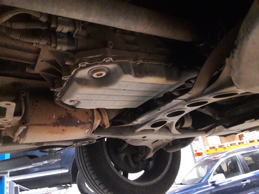

1 - vue du dessous
2 - vidage et depose carter

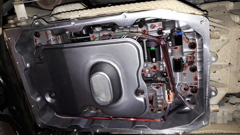

3 - Depose de la crepine

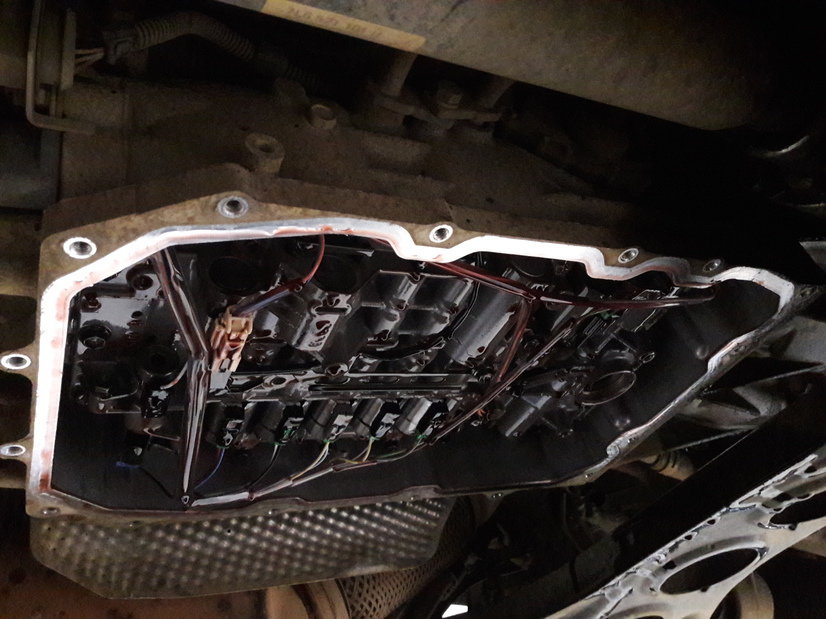

4 - Etat des aimants avant nettoyage

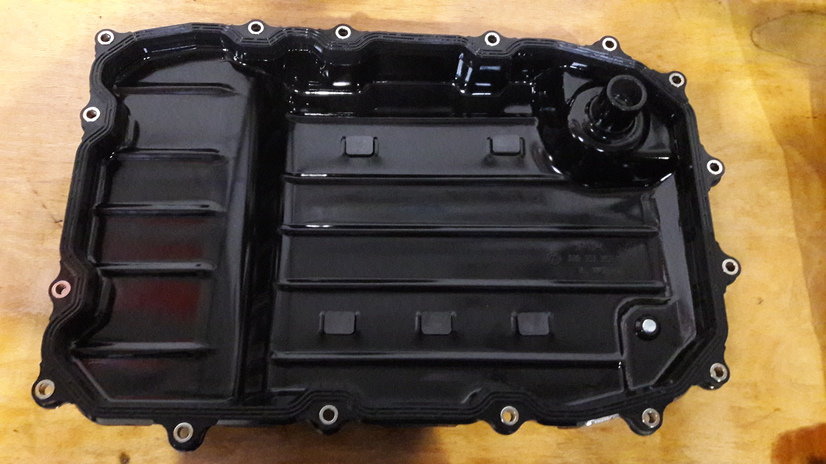

5 - Carter et aimants nettoyés puis remis en place
6 - Nouvelle crepine mise en place
