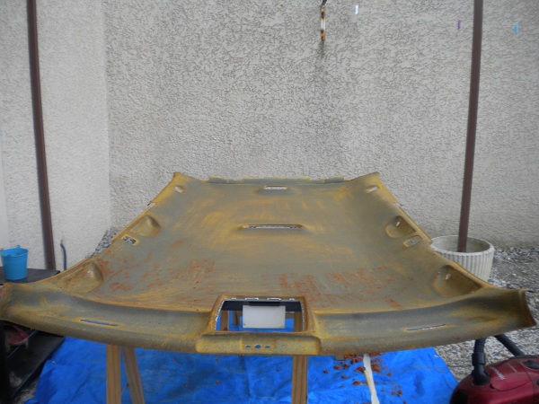

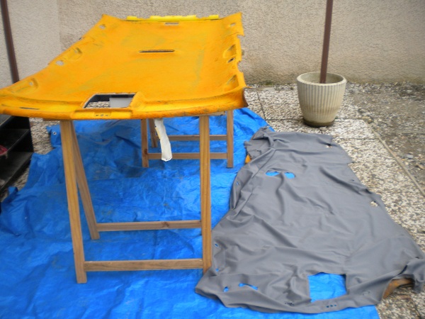

Voilà aujourd'hui je m'attaque à mon ciel de toit.

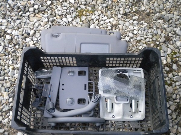

Démontage des éléments.
Sans le ciel de toit.
C'est parti!

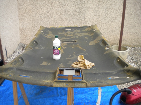

Et la je me rends compte que je n'ai plus d’acétone!!! Donc je reprend plus tard!

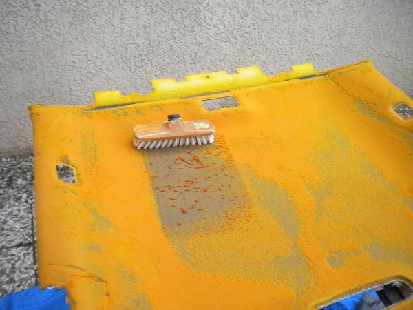

Bon courage ! je sais à quoi tu t'attaques...
Sympa à enlever la mousse orangée, hein ?
A l'acétone, ça va le faire pour finir de retirer cette cochonnerie.
ben écoute la mousse à la brosse ça va, après oui pour ce qui reste collé je m'y attaque...
Pressé de voir le prix et le résultat du nouveau tissu. Je dois faire la même chose sur l'A6 et je pense y mettre un coup de peinture

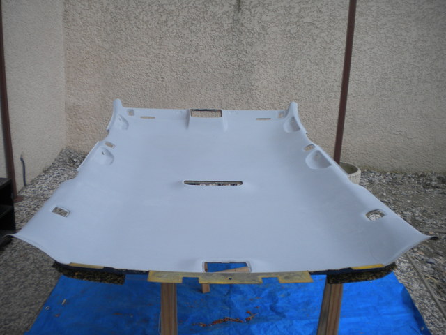

Ben pas de tissu mais de la peinture B) . je viens de passer la 2nd couche au rouleau mousse, je laisse sécher cette nuit et dernière couche au rouleau microfibre pour essayer de faire une texture un peu tissu!!! Le défaut pour le moment est qu'on voit toutes les petites imperfections... Après à 30€ l'ensemble peinture rouleaux et alcool à 90° on va pas chipoter pour une surface qu'on ne regarde jamais de près!! :D

C'est pas si compliqué ou pénible, à condition que la colle soit bien vieille!!! En une journée c'est largement faisable, je met deux jour car j'ai d'autre occupations! ( jeune papa :content: ).
Et voilà, maintenant séchage et remontage cet après midi.

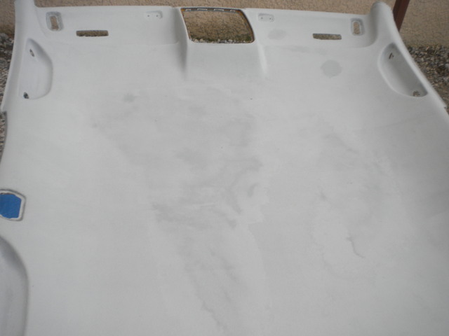

arf de près c'est pas si parfait que ça... j'ai des traces plus foncées par endroit, je vais essayer d'y remédier, en fait il faut faire gaffe à ne pas imbiber la matière... j'ai eu me malheur d'essayer plusieurs produits...
Ca ne sera donc pas parfait!!
a tel point que je passe en noir!!! Résultat trop dégueulasse...
Ca va aller mieux je crois. Encore une couche et on verra bien! Merci pour l'idée Fredmurphy!
Alors un petit conseil pour ceux qui veulent utiliser cette méthode. Appliquez une voir plusieurs sous-couches blanches car la matière boit beaucoup. Aprés un pot de 0.5l de la teinte voulue suffit pour 2 à 3 couches! (ou plus car moi c'est une Avant). Il fait nuit donc résultat aprés normalement la dernière couche demain.
Bon, résultat décevant car peinture qui marque (blanchit), donc je pense que je vais recoller mon tissu. pas trop mal et on verra bien. J'ose même pas mettre de photos!!! Donc le choix de la peinture est primordial. Le mat est donc à proscrire et peinture extérieure je pense ou carrosserie pour ceux qui peuvent peindre au pistolet!! Donc aujourd'hui je vais aller chercher de la colle néoprène liquide et nettoyer le coté de mon tissu à coller!

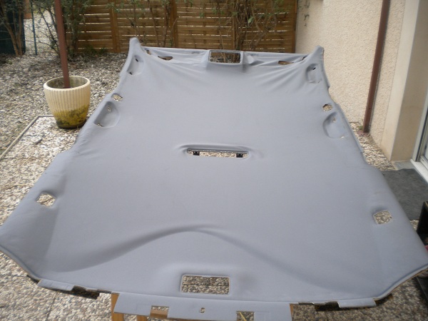

Aller j'ose quand même...

Suite de mes aventures... impossible en effet de recoller l'ancien tissu, mais car il a rétréci!!! et qu'il boit la colle néoprène... j'ai fait un essai sur une petite surface.

J'ai déjà attaquer une nouvelle tentative de peinture, avec une sous-couche blanche spéciale surfaces abîmées et une peinture semi-mat noire plus résistante.La première était une spéciale intérieur, pas prévu pour être touchée, j'espère juste que ça va le faire!! Je vais laisser sécher bien plus longtemps pour être sur. Je commence a être juste en temps à force de me rater car j'ai besoin de la voiture dés mercredi prochain!

Je suis exactement dans le même cas, j'ai juste pas commencé par la bonne peinture!!! Je met de la peinture acrylique cette fois si. Je prend le temps du séchage pour être sur de ne pas abîmer au remontage. Résultat dans le week end.

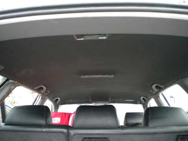

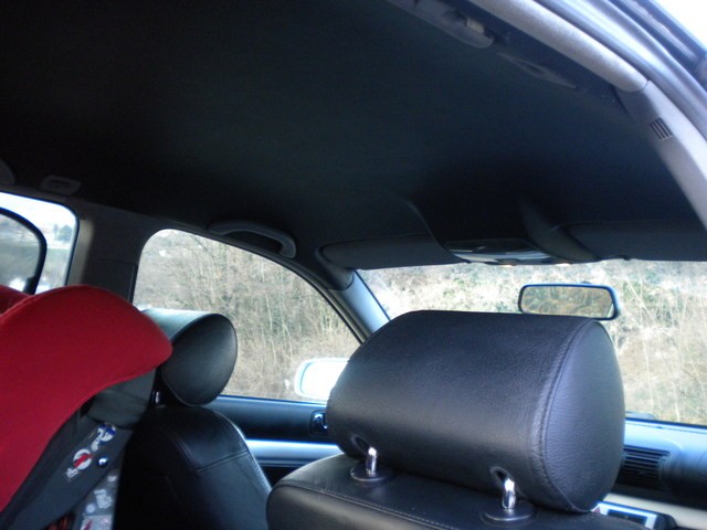

Bon voila le ciel de toit est remonté, résultat correct. Je pense que je reviendrai au tissu quand je me lasserai!!
une photo de la belle au passage.
Franchement c'est nickel !! Une fois dans la bagnole on ne voit plus aucune trace, et pour ce qu'on lève la tête....
Entre nous si on regarde bien : c'est pas le boulot le plus compliqué (c'est pas un embrayage ou un vilebrequin à remplacer) ni le plus crade, mais alors vu la galère pour retirer la mousse et retirer le ciel de toit de la bagnole, je pense qu'une fois c'est bien assez !
