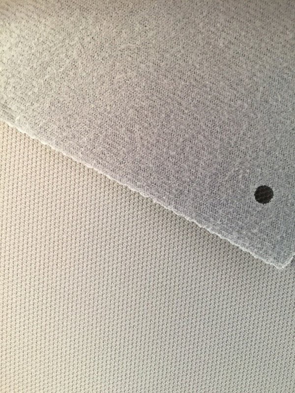

Voici une photo de l'échantillon que j'ai reçu ( à gauche l’échantillon, a droite le tissu d'origine )
Perso je suis déçu de la qualité de l'echantillon.
Je vais continuer mes recherches pour un tissu avec un meilleur rendu.

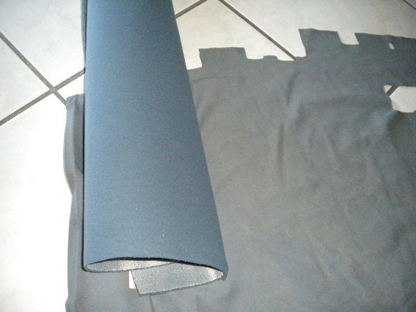

J'avais pris ce genre de tissus en 140cm de large, collé avec de la néoprène en bombe (il y en avait pour plus cher de colle !!!)

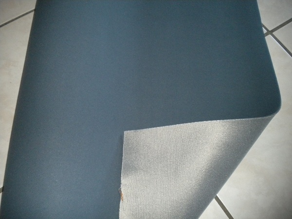

Dans le cadre du soucis de détail, j'ai commandé du tissu car le résultat de la peinture n'est pas assez propre à mon gout. De plus j'ai la net impression que le tissu joue un rôle d'isolant phonique! Dans un break ça résonne dur!!! J'aurais essayé...

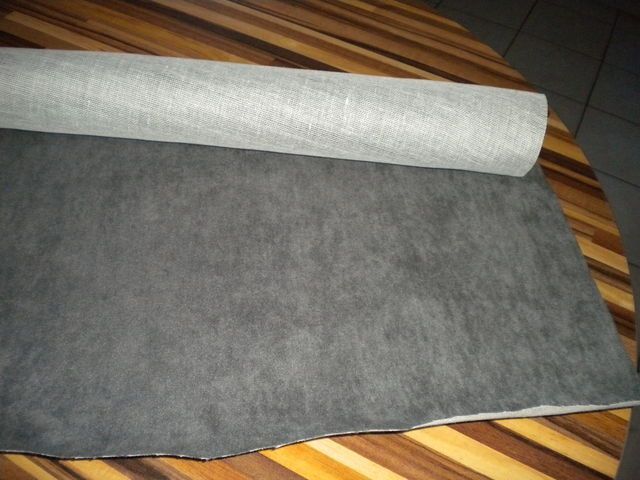

Essai premier tissu raté, donc nouvel essai avec un nouveau tissu, merci pour les liens Gui²!!
Avec l'ancien, couleur un poil plus bleue! Mais ça me va!

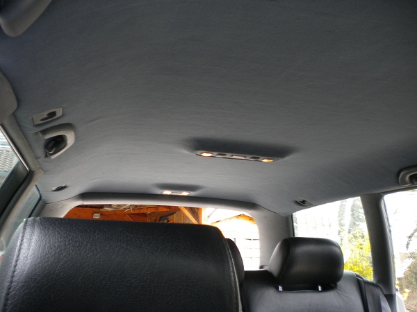

Ciel de toit monté, pas parfait mais pas mal pour une première. Tissu intéressant, plus élastique aurait été top et préférez de la colle néoprène en gel pour l'application (casto 14€). Par contre prise immédiate donc faut pas se louper!!! Ce qui a été mon cas... sur l'avant droit... Place aux photos.

En gros c'est vraiment un métier!!
Bien joué.
Ca doit être plus simple de le faire à deux, pour réussir à le placer et le tendre rapidement... En tout cas chapeau pour ta persévérance :)
