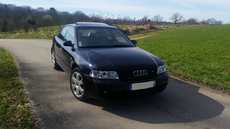

Moi c'est manu, 30 ans, j'habite dans le Jura et je viens d'acquérir une S4 B5 Phase 2 de 1999 modèle 2000 Berline de couleur bleu Ming entièrement d'origine.
2ème main, véhicule suisse dédouanée ce jour même totalisant actuellement 136500 Kms. (Merci au vendeur qui m'a aidé dans les démarches sans quoi je n'aurai pas osé... il se reconnaitra s'il passe par là ;).
Véhicule assez propre dans l'ensemble avec un suivi et carnet d'entretien assez clair (Entretien chez Audi jusqu'à 130.000Kms).

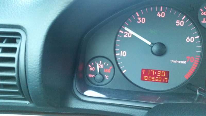

- La sonde de pression d'huile à remplacer,
- La température du liquide de refroidissement qui fait du yoyo signe d'un calorstat foutu je pense,

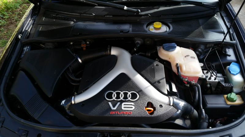

- Bruit de roulement dans le moteur, selon le vendeur c'est la pompe de DA qui est fatiguée,

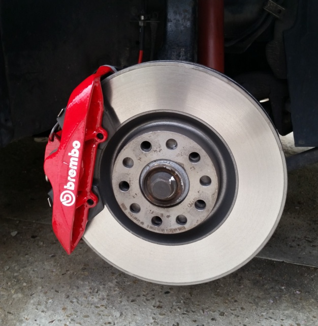

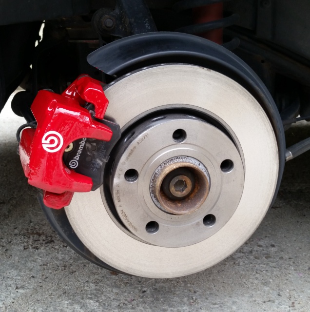

- Disques AV/AR à changer,

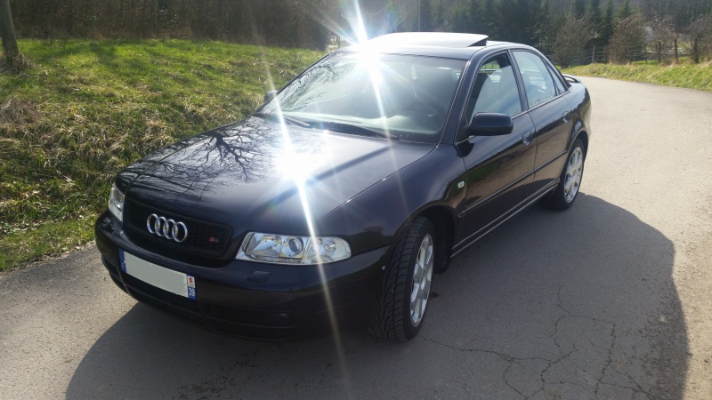

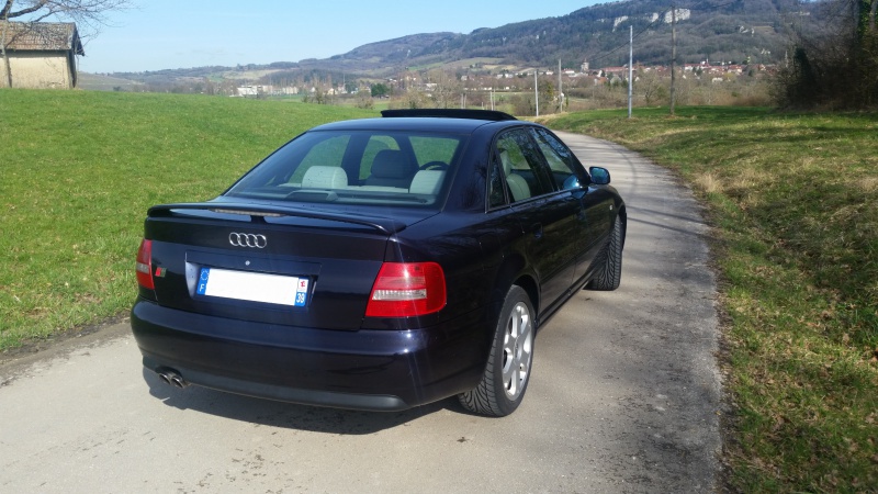

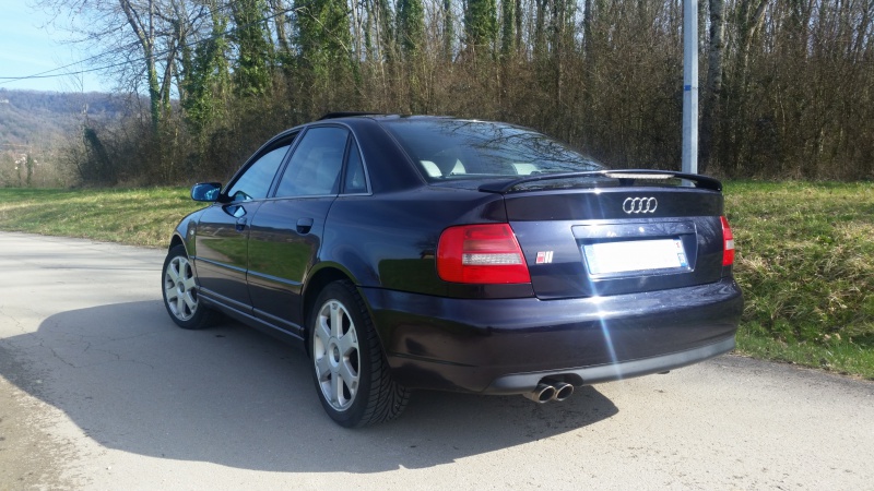

Place aux photos :) :
J'ai pris un pied d'enfer en rentrant ce soir :)
Moteur coupleux à souhait, accélérations franches, excellente tenue de route et très bien insonorisée, une voiture vraiment polyvalente avec une conso raisonnable si on a le pied pas trop lourd. Une bonne routière en somme.
Voilà tout pour le moment, à vous ! ;)

Très belle acquisition :bien:
Bonne route à son bord :moto:
Salut et bienvenue
Magnifique cette caisse prends en soins c'est que du bonheur
Très belle voiture ! ça change le cuir beige !
J'ai déjà eu, cause très probable oui.

Numa975, sais tu si la pompe de DA est facilement accessible ? Tu as changé la tienne du coup ?
Bienvenue, belle S4 la couleur est assez en rare en plus, pour la pompe je crois qu il faut tomber la distribution.
Changé oui, et pas besoin de tomber la distrib, elle est prise sur la courroie d’accessoires. C'est la poulie que tu vois tout en haut sur le devant du moteur, juste en dessous des caches en plastiques du Y.

Quand j'ai récupéré la mienne, on m'a dit comme toi pour le bruit "la DA est fatiguée".
Trois semaines après l'alternateur à lâcher, et finalement c'était le galet tendeur qui faisait du bruit.
La DA et toujours en place et plus aucun bruit.

Bon bas alors c'est sûr que ce n'est pas ton alternateur ^_^ le galet est assez simple à changer ainsi que l'alternateur, il faut mettre la face avant en position maintenance Audi_S4_B5.
