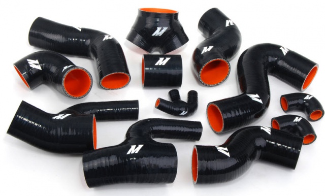

Sinon, aujourd'hui j'ai commandé ça :) :
Kit complet MISHIMOTO de toutes les durites de suralimentation. Mes durites avaient l'air encore en bon état, mais dans le doute je préfère remettre du neuf.

Impeccable encore, encore une fois pour ce que tu fais.... Changer toutes les durites de suralimentation ne fera que du bien.

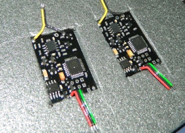

Hello tout le monde,
J'ai reçu ça ce matin :
2 circuit imprimé correspondant au sondes EGT. En effet, les miennes étaient en défaut avec les erreurs suivantes :
17865 - Transmetteur2 temp.gaz échappt banc 2 (G236) Rupture/court-circuit au +
P1457 - 35-00 -
17861 - Transmetteur 1 temp. gaz d´échappt(G235) Rupture/court-circuit au pôle+
P1453 - 35-00 -
J'ai donc trouvé un topic assez intéressant qui explique comment corriger cela sans en acheter des neuves : http://nefariousmotorsports.com/forum/index.php?topic=4302.0
Du coup, je les ai trouvé sur ebay pour 3x moins cher que des neuves. Je vous dirais ce que sa donne une fois monté.
Bonne journée ;)

Sur le tuto en anglais (où il faut maitriser quand-même la langue de Shakespeare), où faut il s'arrêter ? A un moment on voit le mec dire qu'il faut enlever le cache du calculateur , il installe des bargraphes etc... :reflexion:
:bien:
Il faut s'arrêter pile à cette phrase : Now while the silicone is setting up its time for some takeout.
En faite, le type installe un afficheur LCD pour visualiser la température que remontre chaque sonde EGT.
En gros, le tuto indique qu'il faut ouvrir le boitier des sondes, virer le gel d'étanchéité. Remplacer le circcuit imprimé et refaire les connexions. Idéalement remettre un gel d'étanchéité (trouvable sur amazon) et bien refermer, c'est tout.
Pour info, je les ai trouvé sur ebay : http://www.ebay.fr/itm/152413527364?_trksid=p2060353.m2749.l2649&ssPageName=STRK%3AMEBIDX%3AIT
Un autre tuto plus complet ici : https://theconstructivemoose.wordpress.com/2013/11/15/audi-egt-sensor-repair/
Merci pour le lien eBay ! Je crois que j'en ai une qui commence à faire le con aussi :

Interressant, de les trouver sur ebay, après sur sid motor elle etaient à 60 les 2, mais apparement ils en on plus. Après le boulot se fait bien, juste ouvrir le boitier proprement. J Ai fait 5000km depuis et aucun souci.
Idem à 30e sur sidmotorsport mais plus de stock depuis un moment.
J'ai changer la carte que j'ai réussi à avoir grâce à un membre qui en avait une d'avance, depuis plus de souci.

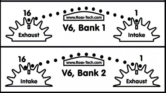

Hello :)
j'ai essayé d’interpréter cela avec le schéma suivant qui indique qu'il y a plus de dents entre les repères des AAC du banc 1 (passager) et donc le piston doit monter plus haut afin d'appliquer la même tension et calage que pour le banc 2 ?
Slt, es-tu sur que ce schéma est valable sur tous les V6 biturbo ou seulement S4 car je le savait sur la version Allroad mais pas sur S4 ni RS4.
Salut Dino,
Apparemment oui. Je t'invite à regarder cette vidéo, notamment à 11m10 : https://youtu.be/SDjZYC29rm8?t=11m10s
La vidéo concerne une passat V6 30v, c'est le même moteur que la S4 B5. Par contre, pour la RS4 je ne peux pas te confirmer à 100%.

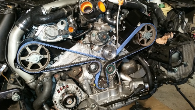

Salut tout le monde,
Un peu de news aujourd'hui. J'ai posé la nouvelle courroie de distribution avec nouveau calorstat et pompe à eau.
J'ai également changé les joints des caches culbuteurs ainsi que les spi des AAC et du vilo (pas évident à dévisser le boulon et le resserrer, mais je m'en suis sorti).
Me reste plus qu'à remonter tout ça maintenant :)

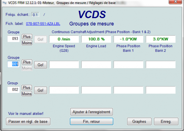

Salut les gars,
Un peu de news aujourd'hui, j'ai enfin pu finir ma distri, non sans mal mais j'y suis arrivé. Voici maintenant mes valeurs bank 1 et 2 concernant les déphaseurs. Pour rappel, les valeurs étaient de -9° et 0° quand j'ai acheté la voiture.
Les voici maintenant, (j'ai laissé chauffer la voiture au ralenti uniquement) :
Je suis donc dans les cotes désormais :)
