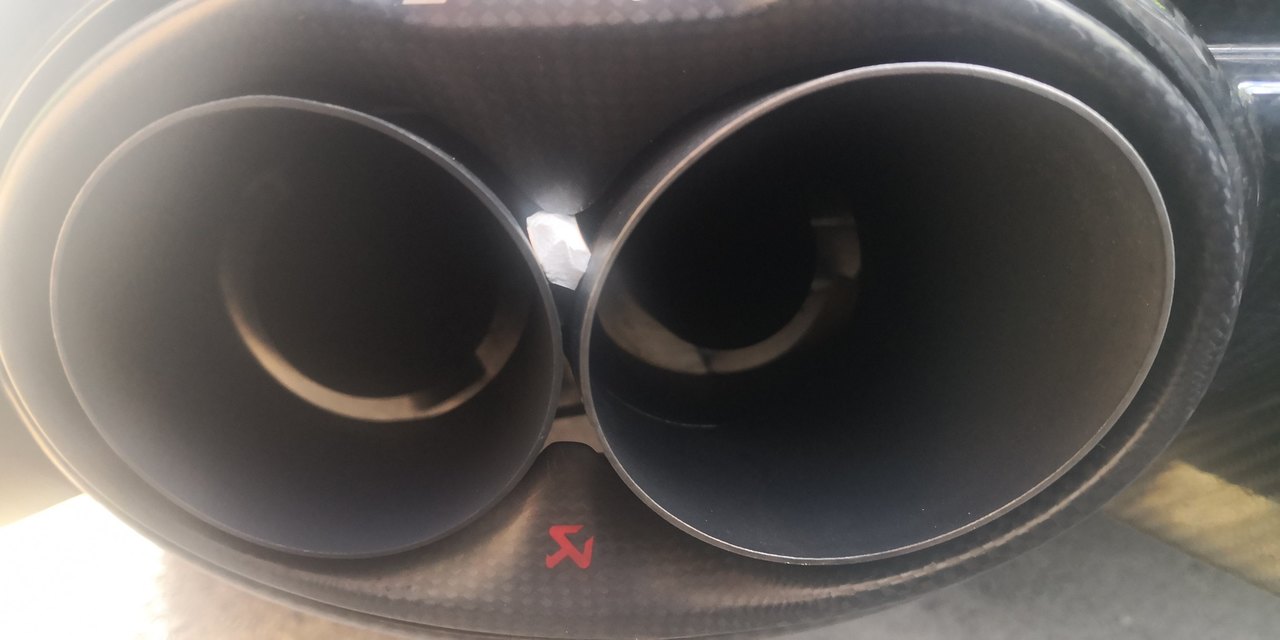

Ayant la full ligne titane akra, je me demandais si d'autres l'avaient sur ce forum et si elles avaient le même "problème" que moi: les petits cailloux qui se coincent entre les deux sorties d'échappement de chaque côté...
Non seulement c'est parfois extrêmement dur voire quasi impossible de les enlever, mais en plus en 50 km seulement il y en a de nouveau... En gros maniaque je passe près de 1h chaque soir à les enlever... Aujourd'hui j'avais même un gros copeau de bois coincé entre les deux sorties du côté droit...

tu parles des gravillons dans le spoiler ou carrément dans les sorties ?
oula... ah oui !
non pas ce problème
il faut utiliser une soufflette si tu as
Bah c'est coincé parfois il faut y aller avec une allumette ou un cure dents et presser fort... Donc en soufflant ça ne bouge pas. Et le plus frustrant c'est qu'après 50km c'est de nouveau plein...
Je pense que tous les possesseurs de cet échappement akra doivent avoir le même souci, je ne vois pas pourquoi ça me serait réservé. C'est un souci de design à mon avis, de conception.
du coup autant laisser les gravillons en place...
Bah d'un côté je me dis que je risque plus de griffer les sorties ou le carbone autour en enlevant chaque soir les cailloux qu'en les laissant s'accumuler et une fois plein ça ne pourra plus s'accumuler davantage... Mais c'est ultra laid et ça m'énerve un peu lol. Déjà sur la Porsche je m'énervais sur des petits cailloux qui se coinçaient dans les ouies latérales alors voilà... Quand on est perfectionniste... J'ai déjà même réfléchi s'il était possible de poser un mini tamis sur mesure entre les sorties mais je ne vois pas trop comment...
je pense que les gravillons viennent du dessous de caisse et pas de l'arrière côté sorties d'échappement
Oui pas faux. C'est l'arrière qu'il faudrait fermer avec un truc du coup...
yes, il faudrait prévoir une sorte de grille avec un tamis fin
mais malheureusement avec la chaleur de l'échappement, je ne sais pas trop ce que ça pourrait donner
dans le spoiler tu as regardé ? généralement il y a quelques gravillons dont certains sont parfois bien collés avec du goudron...
Un bout de porcelaine lol... Je ne sais même pas d'où ce truc a pu arriver là en seulement 34 km parcourus aujourd'hui...
Bon facile à enlever lui juste le pousser en arrière et voilà... Mais bon ça me saoule...
une solution: tomber les deux silencieux et faire un tamis autour des deux sorties à l'arrière et hop! (cela a déjà été soulevé par quelqu'un d'autre)
Oui c'est exactement à ça que je pense mais je trouve ce défaut de conception pas normal et Akrapovic devraient proposer une solution d'origine. Je viens d'écrire à Akrapovic à ce propos d'ailleurs.
Ça a déjà été soulevé quelque part ? Tu sais où ?
J'ai cherché partout même sur les forums anglophones et rien.

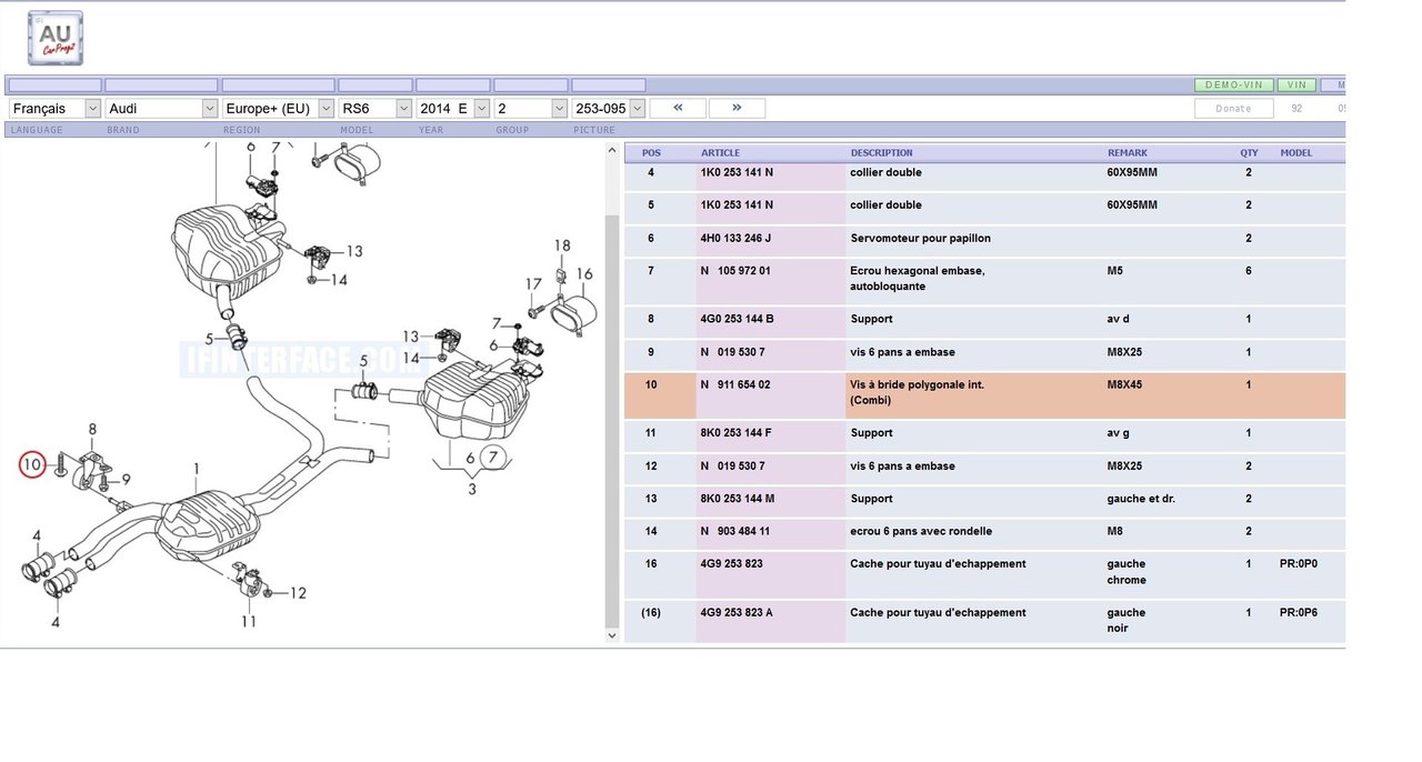

il faut regarder l'éclaté de la ligne !
pour moi c'est la N91165402
mais j'avais commandé ces 3 là pour être sûr et l'une des 3 correspondait mais je suis quasi sûr que c'est la N91165402
1 x Schraube
Lieferzeit: ca. 1-3 Werktage
N91165402 2,06 EUR 2,06 EUR
1 x Schraube
N91204001 1,17 EUR 1,17 EUR
1 x Schraube
N91187501 1,34 EUR
1,34 EUR

Le 06/01/2021 à 12:05, zunyite a dit :
1 x Schraube
1 x Schraube
1 x Schraube
N91187501 1,34 EUR
1,34 EUR
C’est ETKA que tu utilise ? Je galère depuis des années pour trouver une version fonctionnelle…
non c'est le programme carporg2 de ifinterface.com
