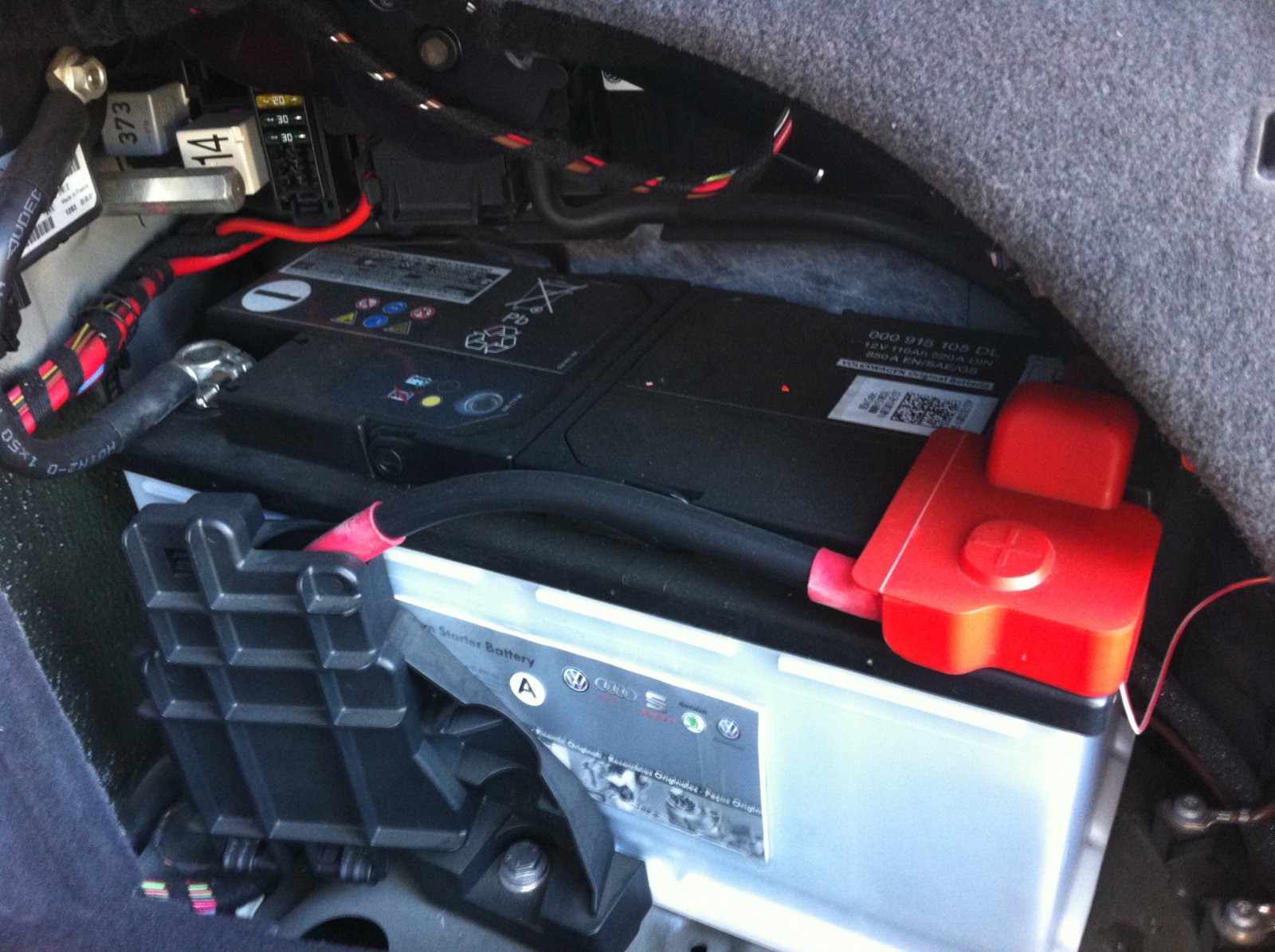

petite question technique :
vos coffres s'ouvrent assez rapidement ou vraiment lentement?
le mien est vraiment très lent, et il a beaucoup de mal, je suis obligé de lui donner un petit coup de main...
je me souviens il y a un an, je trouvais également la batterie assez faiblarde, je me demande s'il n'y a pas de lien ?!
La batterie faible ralenti effectivement l ouverture (on s en rends compte quand on la remplace), mais ce sont surtout les vérins qui influent souvent.
Verifie que celui de gauche soit bien le modèle plus fort, Audi avait remplacé les deux vérins par des vérins identiques sur la mienne avec l ancien propriétaire Pfff 😕
même phénomène sur la mienne,
n'étant pas mécano dans l'âme je suppose que vous parlez de la batterie de la voiture ? (à moins qu'il en est une cachée pour l'ouverture du coffre... :icon41: )
pour ma part la batterie est neuve et ça le fait quand même, je pense qu'il s'agit des verrins
oui neuve je confirme, vu le prix facturé par Audi........

la j'ai vu une Varta à 250€
