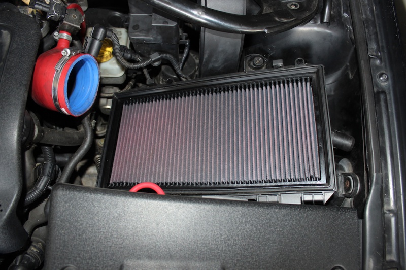

J'ai voulu ouvrir la boite à air pour voir le filtre mais j'ai pas trop compris le système ^^j'ai retiré 2 petites vis et après???
salut,
il faut que tu desserres le collier de la durite d'induction puis la démanchonne et tu bascules le haut de la boite vers toi ;)
Okay parfait j'avais hésité mais n'étant pas sur j'ai préféré tout remonté ^^
Ne travaillant pas aujourd'hui et oui il y en a qui on de la chance :bigthumbup: j'en ai profiter pour ouvrir la boite à air cette fois ci et j'ai réussi lol
Il s'agit d'un filtre sport?
Sa a l'air d'être un K&N en effet

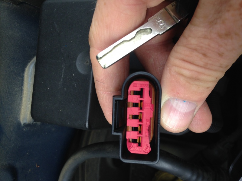

Salut les gars petite question c'est sur ma A3 par rapport au voyant ESP comme Fly a eu j'ai décidé de jeter un coup d'oeil à ma prise DM pour la nettoyé et elle est dans cette état
Morceaux de plastique cassé du coup elle ne clip plus du tout ! Cela entraine donc le voyant? on peux commander la prise chez Audi?
Merci :D
salut,
en effet c'est fort probable que ton souci vienne de là, oui tu peux commander la prise chez audi ;)
Parfait j'iriais faire un petit tour cette aprem si j'ai le temps :)
