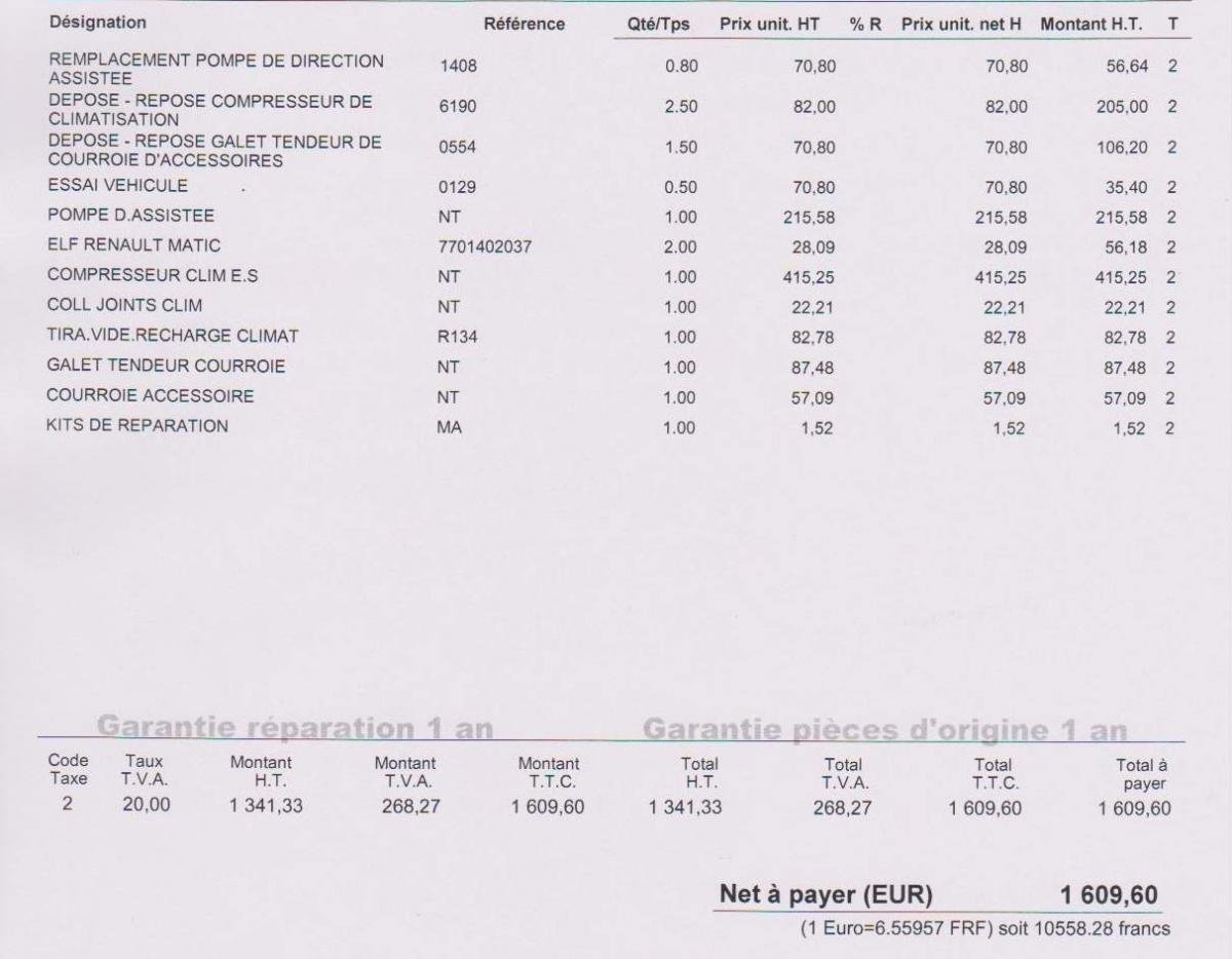

Je ne vois pas comment charger l'image du devis de réparation car je n'ai pas su trouver l'icône pour poster la photo.
J'ai parlé au chef d'atelier. Donc jeu dans la pompe de direction, compresseur à changer mais ça je le savais puisqu'il était hs, et il semblerait que le galet tendeur avait un problème d'alignement et je ne sais quoi. Un peu étrange tout cela sachant que trois semaines au préalable la distrib et courroie d'accessoire ont été remplacées.Ceci posé je ne met personne en cause n'ayant pas des éléments pour jauger la situation.
Autre précision, après avoir donné mon acceptation, j'ai remarqué qu'il était mentionné : Estimation n° et non devis ! Car on a parlé de devis. Bref ! Ce n'est qu'un détail.

1609 € ça fait un peu mal !
il faut cliquer sur "plus d'options de réponse" en bas à droite de la fenêtre.
Ca pique !
C'est bien joli tout ça mais ça ne cible pas la cause réelle du problème. En changeant tout c'est sûr, il n'y aura plus de soucis (ils ont oublié de dire qu'il y avait du jeu dans l'alternateur :icon_biggrin:) .
Le jeu dans la pompe de D.A n'est pas arrivé en 3 semaines ? Si ça tournait jusque là ça doit pouvoir encore tourner.
Ton compresseur H.S, c'est peut-être lui qui est en cause s'il bloque quand il est en prise...
Il y a du Renault qui c'est glissé dans ton devis...Pas bien :ripeer: Peut-être l'huile du compresseur de clim ?
Niveau tarifs c'est clairement abusif ! La dépose/repose du galet tendeur, ils vendent du rêve => 106€ HT :petard: Ca fait cher à la minute !
Même en pièces c'est cher. J'ai fait ma distri+courroie accessoire en Septembre.
J'ai payé: Courroie Gates ~22€ Galet Tendeur SKF ~53€

Il faut faire une photo de ta poulie d'alternateur.
Commande un galet et une courroie. Monte le tout et vois comment ça tourne. Quand il y a un soucis avec la poulie d'alternateur qui bloque on voit le galet tendeur qui s'affole de gauche à droite. Sûrement la même chose si le compresseur bloque.
Fait un test compresseur OFF vois si le galet est stable puis compresseur ON...
Si tu ne t'en sent pas capable trouve un garagiste efficace, mais oublie les concessions Audi, de toute façon ils n'ont pas envie de bosser sur nos brols...

Donc ta voiture est dans un garage Renault. :sweat: Ils ont du prendre le tarif d'une dépose de galet tendeur de Safrane :icon_lol:
Ce qui m'inquiète c'est que ne connaissant pas particulièrement la voiture, si c'est un problème de poulie d'alternateur et qu'ils ne sont pas au courant de ce point faible, tu repars avec ta panne et une belle facture de 1600€...
J'aurais été au courant de ça plus tôt, j'aurais pu contacter mon équipe "d'anges gardiens" sur Lyon pour avoir l'adresse d'un garage fiable.
Que ce soit le prix qu'ils appliquent pour une Safrane, tu veux dire par là que c'est cher ? Si c'est le cas tant pis c'est fait. Pour l'alternateur il ne me reste plus qu'a prier que ce soit la courroie qui était défaillante ou le compresseur qui a grippé.
En effet c'est du v(i)ol :(
Je viens d'acheter un tendeur Gates... 38€
La courroie accessoire de grande marque c'est dans les 15€
La dépose/repose du galet tendeur c'est trois boulons accessibles à retirer, sans courroie déjà présente c'est encore plus rapide, au pire 5 minutes et non pas 1h30...

J'ai récupéré ma titine. Lyon Paris, un bonheur. Donc au final la facture monte à 1549 €. Mais bon, comme je compte la garder j'ai moi-même demandé à changer le compresseur et la pompe de direction. Donc pompe de direction + compresseur + galet tendeur + courroie. Le tout neuf. Je n'avais pas d'autre choix que de faire ces travaux à distance. Le mécano a l'air sérieux et sympas. La cause, d'après le mécano à ce que j'ai compris : un câble ou durite ou je ne sais quoi du compresseur était mal monté d'un côté plutôt que d'un autre du galet tendeur et les agrafes frottaient - je ne sais où, bref ! Je n'ai pas bien saisi. Pour ce qui est de mentionner ce garage, je ne le ferai pas afin de ne pas être injuste, car je n'ai pas les compétences pour les noter. Ils ne sont que deux à la mécanique, et font ce qu'ils peuvent. Et pourtant c'est un garage Renault. Quand à l'accueil, nul de chez nul ! Je n'ai jamais vu çà. Je leur ai fais comprendre, qu'un peu d'amabilité de leur part serait plus convenable. Mais bon, ce qui m'importe c'est les mécanos, et ils ont été très corrects. Reste à changer le flexible qui part de la rampe d'injection - flexible de dépression je crois, car un peu fissuré, ainsi que le joint cache culbuteur - car fuite d'huile pas méchant - , puis indication température 58° sur la clim pareil sur le PI, mais calorstat neuf et le ventilateur se déclenche. Donc peut-être le capteur vert de température, mais lui aussi a été changé. Voilà, mémé est repartie pour draguer les routes. Merci à tous pour votre soutien.
