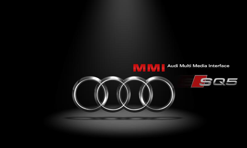

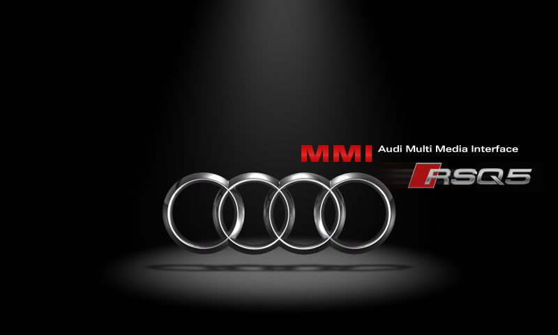

Je constate un certain sectarisme, voire racisme, vis à vis du logo SQ5 qui n'apparait pas ....... :ripeer:
Oui je l'ai cherché mais je ne l'ai pas trouvé, comme pour le S4, RS4, S5, A4, A5 et bien d'autre encore....

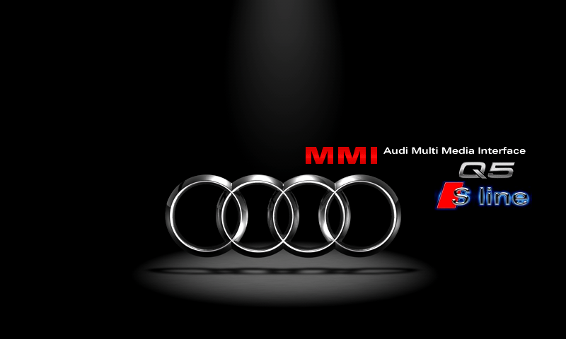

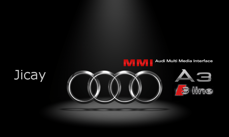

Salut, saurais tu faire l'image avec le Q5 comme dans le premier post mais avec l'inscrit "Sline" en dessous de "Q5" ? Quand tu as le temps et si tu le veux bien :p
Merci à toi :)

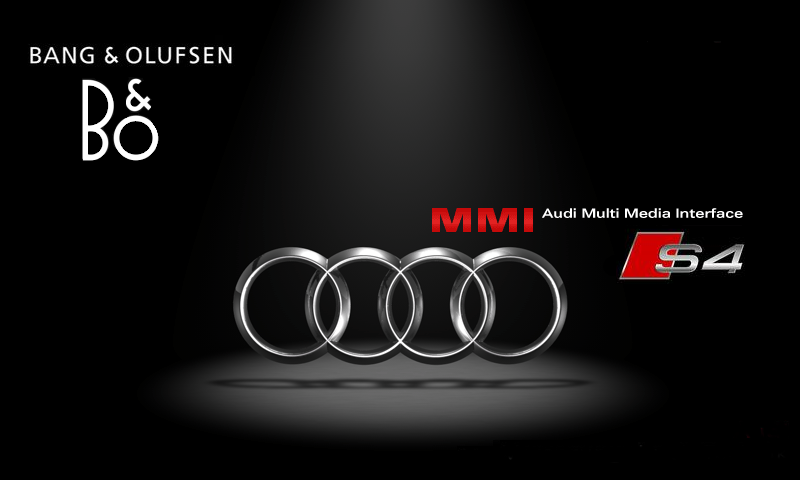

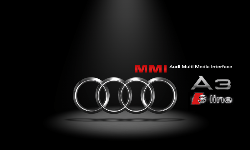

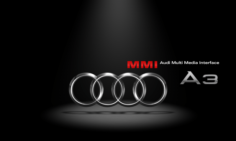

Voici quelques écrans de démarrage par défaut et personnalisés :
(Ils sont tous dans le fichier zip que vous avez téléchargé au préalable)
Écrans par défaut:
Exemples d'écran Personnalisé:
ÉDIT au 27.02.2016 à 23h00: Ajout de l'image SQ5 & RSQ5 (Merci à @jv52 pour l'image)

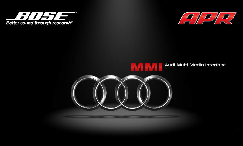

La 1ère image que j'ai téléchargé dans le MMI, avec le logo APR et S6 à fonctionné. Nickel.
J'ai essayé de changer le fond d'écran par l’image RS6, et j'ai toujours la première image qui reste à l'écran. J'ai fait cette manipulation plusieurs fois et aucune modification.
Avez vous eu ce cas ?
J'ai aussi changé mon splashcreen de nouveau, et j'ai due m'y reprendre à deux fois en coupant et rallumant le contact de la belle...et en resetant le MMi au final, pour que ma dernière image soit prise en compte...
Je vais essayer de nouveau.

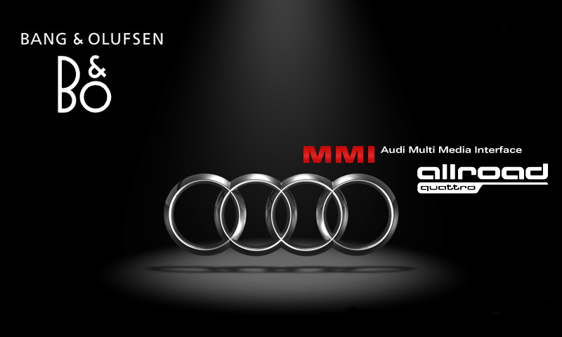

Bonjour à tous et merci pour ce topic,
C'est super ce que vous faites mon seul regret est que je suis l'heureux possesseur d'une AUDI A4 Allroad et qu'aucun logo n'a été fait pour ce véhicule...
Pourriez-vous en faire un s'il vous plait ce serait cool car la je suis en galère je n'y arrive pas
Merci d'avance

Voici pour toi...
Super !
Merci beaucoup maintenant y a plus qu'à essayer de le mettre sur mon mmi 3G basic et c'est pas gagné j'ai déjà essayé avec une des tes images que j'avais trafiqué en A4 allroad et ça n'a pas marché où je n'ai pas bien compris le tuto et quoi mettre dans la carte SD mais bon on verra bien avec ton image :roi: :roi:
