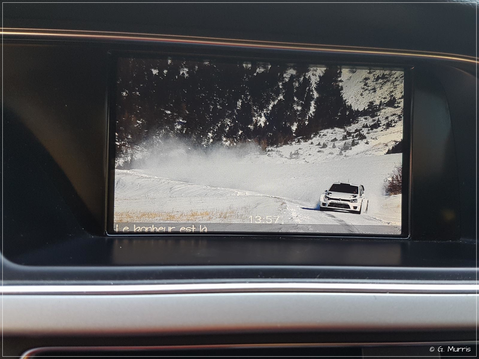

En souvenir des essais VW ...
Non, c'était Andreas le blondinet dans le col du Noyer, en thermo-gommes ; top !
Pour comprendre mon humour parfois difficile, c'est en référence au bonheur écrit en bas de la photo :marcelpoire:

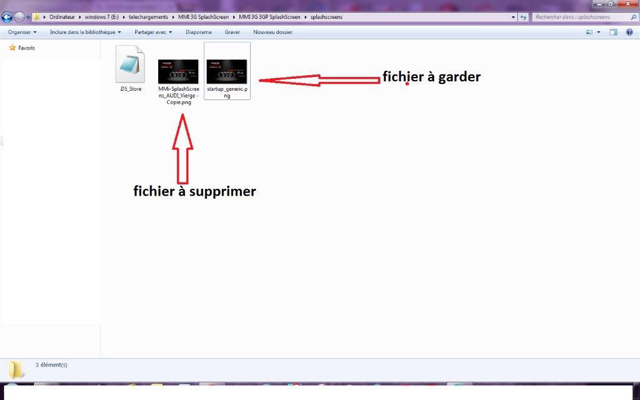

J'ai remarqué qu'il fallait impérativement nommé le fichier créer "startup_generic.png" car après plusieurs essais j'y suis arrivé de cette manière. J'avais fiat des copies des splashscreen fourni dans le pack et c'est là que j'ai remarqué mon erreur.
Oui, c'est ce qui est écrit dans le point 2 du *.pdf ; modifier le fichier " startup_generic.png "
Perso j'ai viré toutes les autres images, et copié le fichier modifié dans les dossiers "img " et " splashscreens "
Insertion de la SD, le MMI importe l'image, affiche que l'opération s'est bien déroulée, et au redémarrage l'image est là
Laisser 5 pixels de marge autour de l'image ; j'ai depuis refait la manip, car ç'avait bouffé une partie du texte
