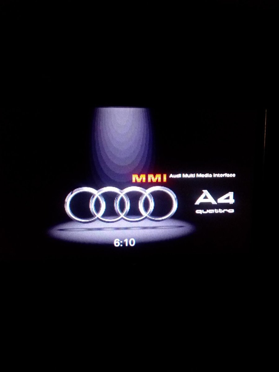

  1. Bon la définition n'est pas vraiment au top mais c'est deja plus jolie que d'origine. Si quelqu'un a une astuce pou une meilleure qualité... genre un autre format que du png.. haha
  2. Alleluia!!! J'ai enfin réussi... alor je vous explique... j'avait tout bien copiez! Mais ca ne marché pas malgré que ca me disait que la photos était bien importé... alors deux problèmes ce sont posé. 1° il ne fallait pas que je nomme le fichier startup_generic.png mais seulement startup_generic 2°l'image etait en 800/480 et j'ai du la mettre en 400/240 Voilà mes péripétie. En tout cas merci a vous!
