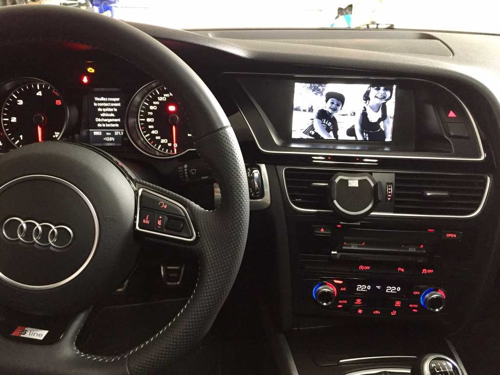

Et blague à par, Grâce à ce tuto j'ai enfin une magnifique photo de mes enfants au démarrage de mon "super MMI" donc merci beaucoup !

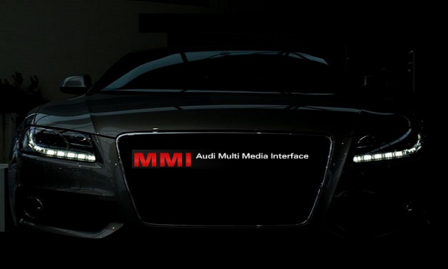

Salut, pourriez-vous me dire comment vous avez fait pour réussir à mettre votre splashscreen perso sur le 3g basic stp ? la je bute vraiment.
Merci
Il faut absolument nommé le fichier startup generic le mieux est de copier-coller le nom du fichier et après ça fonctionne super bien.
Bonjour , petit pb
MMI 3G+
Premier essai ça marche ^^, seulement suis nul , j'ai fait un splash screen en 800X600 ... donc raboté en bas ... ça donne ça
Donc je recommencé avec une photo en 800X480 et là ça a l'air de marcher j'ai bien les 2 écrans avec tourner la molette et importation réussie , mais impossible d'afficher la nouvelle photo ??? j'ai rebooté , essayé pleins de fois pas moyen , j'ai toujours la photo de la première importation qui s'affiche :reflexion:
J'ai parcouru les 30 splash screens via le menu vert , j'ai différentes audi entre au pif 16 et 26 sinon j'ai la photo ci dessus et pas ma nouvelle photo
Comment faire ?
Ci dessous ma nouvelle photo que je voudrais mettre à la place de la première
Merci
Edit : Yessssssssss dernier essai en reprenant tout au début et c'est bon , Merci encore pour ce tuto super sympa :thanks: :thanks:
