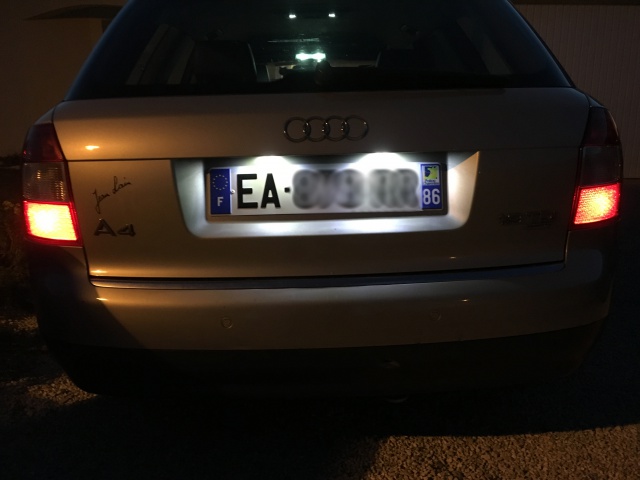

J'ai enfin changé mes plaques ! Avec les LED c'est top, j'essaye de faire une photo très bientôt mais le rendu est juste top !

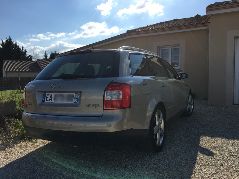

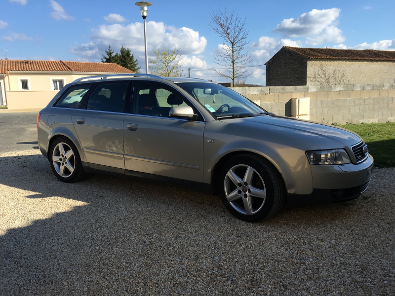

Voilà quelque nouvelles photos après lavage en attendant le vrai shooting comme j'avais fais pour ma V6.

J'ai été prendre une photo vite fait de les LED sur la plaque arrière, mais bon ça rends bien mieux en vrai :
content pour toi alors si tout va bien
oui tout de suite mieux les led sur une plaque blanche;)

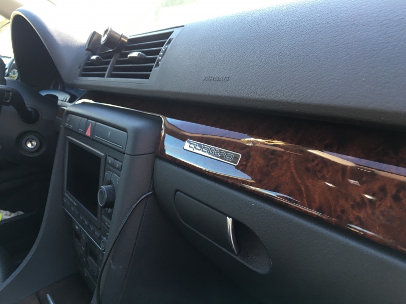

HS: ton support de tel dans les grilles d'aérations tu l'a trouvé où?
Sur amazon ! Pas cher du tout et très pratique ! Rapide à enlever et à mettre et nickel pour toutes les tailles d'écran (ma femme à l'iphone 6 plus et moi le 6 et c'est nickel !
Voilà le un lien (c'est pas le même mais quasi)
http://www.amazon.fr/Support-T%C3%A9l%C3%A9phone-Portable-A%C3%A9ration-Voiture/dp/B00V4QRJL2/ref=sr_1_15?s=electronics&ie=UTF8&qid=1459888754&sr=1-15&keywords=support+iphone+6
