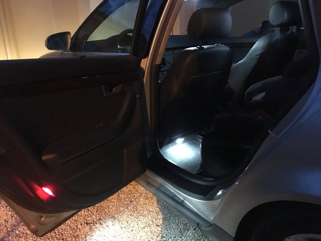

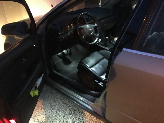

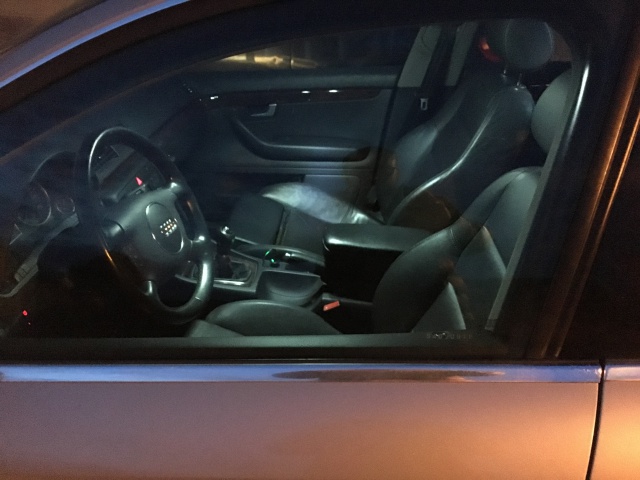

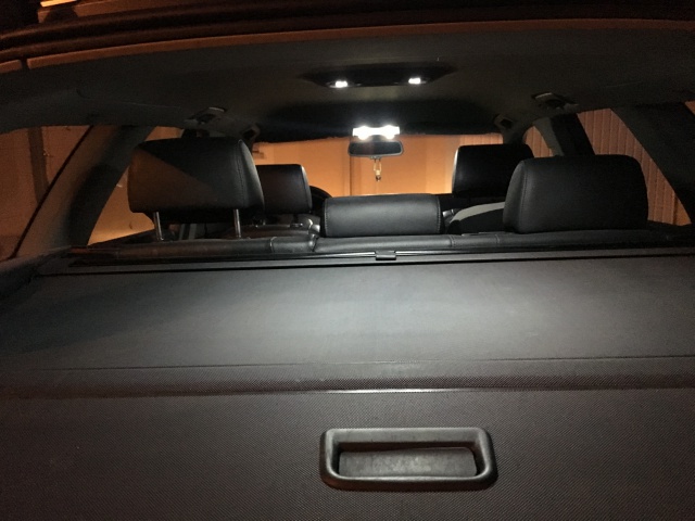

Quelques photos de nuit prises rapide avec mon téléphone tout à l'heure. Ça change vraiment, j'adore !!! :malelovies: :malelovies: :malelovies:

Ah ça rend bien :) et elles on l'air d'être moins aveuglante que les miennes lol
il fallait bien que ça arrive a quelqu'un d'autre que moi d'avoir un soucis de longueur de cable :P
Elles sont quand même bien puissantes, pas de souci. Mais ça reste une couleur froide donc plus "agressif" que les ampoules standard. Moi j'adore, c'est vraiment plus classe et plus moderne mais ma femme est pas super fan, elle trouve que ça fait trop mal aux yeux.

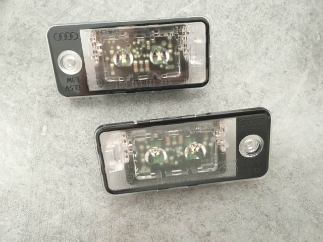

Le facteur est passé !!!! :malelovies:
On va voir si t as un defaut pour les leds de plaques
Si c est le cas il faudra poser une resistance sur le faisceau
Je vais bien voir, mais j'espère pas, je pensais justement qu'avec des OEM je n'aurais pas ce genre de souci...

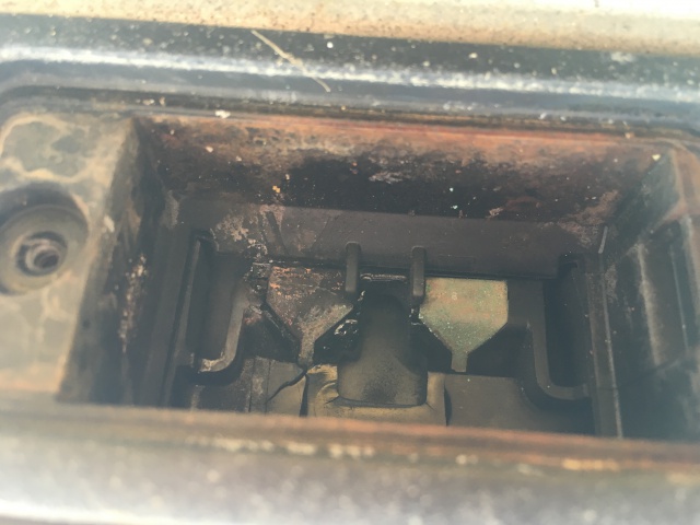

Bon ça y est c'est en place ! C'était rapide, 2 vis à enlever, et c'est plug & play ! :)

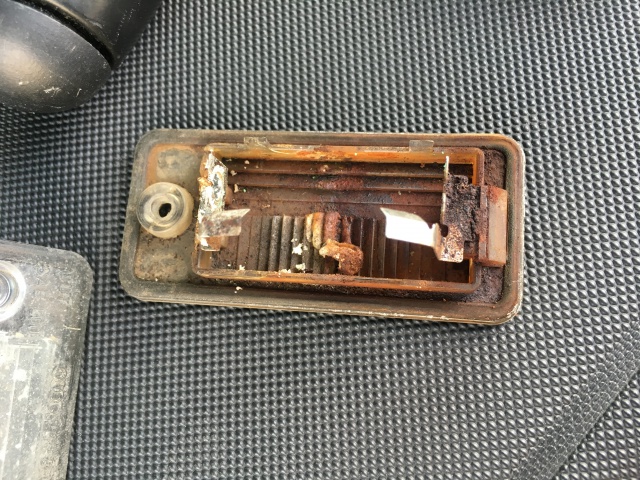

Par contre mauvaise surprise en démontant celui de droite... Plein de rouille, l'ampoule dans un sale état...
Du coup après installation ça fonctionnait mal, genre faux contact... Je l'ai redémonté, et j'ai gratté avec un peu de papier de verre. Remontage et ça fonctionne, du moins pour le moment, on verra bien ce que ça donne dans le temps avec les vibrations.
Sinon, c'est bon pas de voyant de défaut !

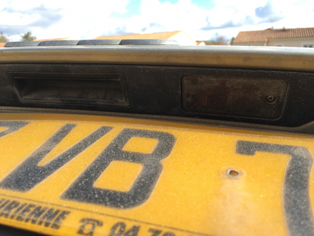

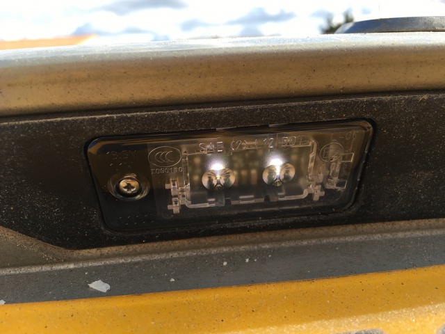

Voici quelques photos, en attendant celles de nuit avec les nouvelles plaques... toujours pas eu le temps d'aller en pref... :mur: :mur: :mur: J'y vais la semaine pro.
Ah oui il a ramasser le porte ampoule
Les leds oem ne font pas d erreurs sur b6
Mais sur b7 oui
Ah ouais ok. C'est quand même bête pour du Oem. :)
ca a rien a voir
c est la consommation des leds qui n est pas assez importante
donc l odb les croit griller
Exact pas d erreur sur b6, j'en ai une de grillée et rien à l odb. Mais si je veux la changer mon chantier va ressembler un peu près a celui juste au dessus lol
Le rendu des LED de la plaque de nuit est sublime !!! J'adore ! Vivement les nouvelles plaques que je puisse vous montrer.
