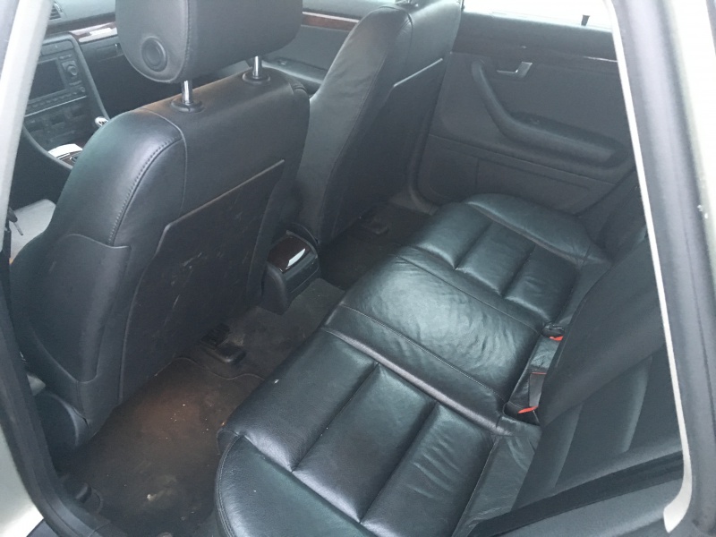

Sinon l'intérieur est vraiment propre, mise à part de la poussière et quelques traces qui s'enlèveront. ( je pense qu'ils se sont pas trop cassé la tête sur le ménage intérieur...). Le cuir est dans un état exceptionnel. L'intérieur ne fait pas son kilométrage, on dirait une voiture qui à 150000 ! Les boutons sont en bien meilleur état que la V6. Mise à part les boutons de clim légèrement usé (encore que moins que ma précédente) sinon les autres sont impec (commandes de vitre, phares...). Bref agréablement surpris :)

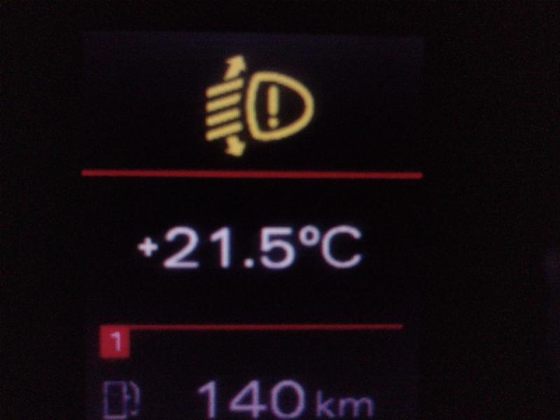

Pour le dernier point, j'ai même le voyant qui s'allume au bout d'une vingtaine de minutes après démarrage avec les feux.
Mais comment ça se passe avec des xénons ??? Ça se règle au niveau des phares comme des feux classiques ? Bref je pense que je le ferais faire en même temps que les plaquettes.

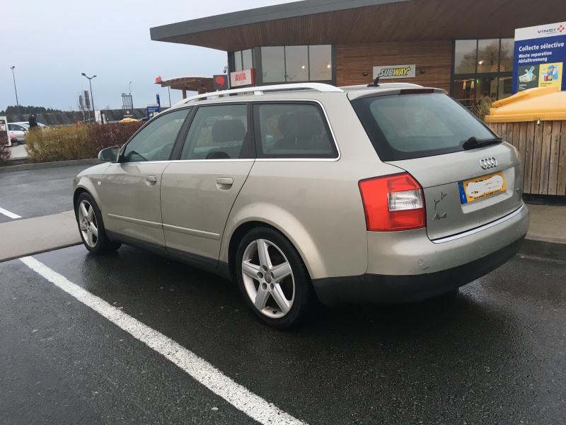

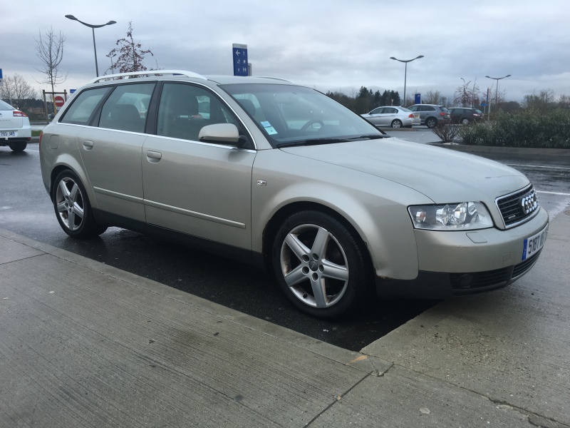

Quelques photos que j'ai prise vite fait sur l'autoroute, mais je ferais un shooting comme la V6 dès que je trouve un peu de temps ! :)
Salut
Elle ne fait pas ses kilomètres ta B6, elle a l'air très propre.

pour tes phares, c'est quel voyant? celui là?
pour le réglage tu le fait avec les vis sur les phares, c'est comme les halogènes
voilà une technique pour le faire http://blog.controletechnique-online.com/regler-phares-voiture/
quand tu allumes le moteur et que les phares sont déjà allumés, tu vois un balayage ou pas?
- Pour les essuie-glace, ils fonctionnent comme ma précédente, c'est à dire manuellement comme si j'avais pas la fonction auto... Ce qui est le cas je pense, car je vois pas de cellule sur le par-brise. Je pensais pourtant que c'était lié avec les phares auto. Voilà une photo sur le pare-brise, on voit (je pense) la cellule pour les phares, mais celle du capteur de pluie doit être "collée" au par-brise non ? :
- Sinon pour le voyant c'est bien celui-là effectivement. J'ai bien le balayage pour l’assiette au démarrage de la voiture.
Ce qui est curieux c'est que le voyant apparait vraiment pas immédiatement, mais bien 10 min après. Et il s'éteint à chaque redémarrage.

Elle ne fait clairement pas son age ! les sièges sont dans une excellent état !

oui tu as raison la sonde est sur le pb mais c'est à partir des B7 seulement cette option, tu peux t'amuser à le faire si tu veux, faut changer le pb et la centrale electrique rien que ça :secret:
pour les xénons si tu as un balayage (des 2 ampoules tu es sûr?) c'est que tes moteurs sont ok, donc je vois d'où ça peut venir :reflexion:
Niidecen, je vois pas de quoi tu parles :nixweiss: , là il y a le correcteur d'assiette car c'ets d'origine.
à la limite ce qu'il faudrait tenter c'est de réinitialiser le point 0, au vagcom, module 55, et faire les réglages manuels avec les vis en m^me temps et valider après.
si tu n'as vraiment pas de vagcom dans ton coin va chez audi au moins tu es sûr que ça sera bien fait(en principe)

Pour les phares, je vais vérifier car du coup tu mets le doute mais j'ai bien vu les deux phares bouger il me semble. Bref je vais checker ça ce soir.

Sinon j'ai vérifié JB, j'ai bien le balayage complet de mes xénons, ça marche sans souci. Donc bizarre ce témoin.

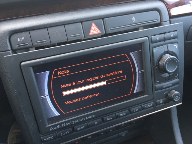

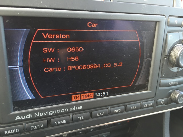

Bon j'ai nettoyé la lentille du RNS-E et nickel !!! J'ai pu faire la mise à jour ! :)
J'ai donc la carto 2016, top top :) Merci kilivinci ;)
Pour info j'étais en 0450, et suite à la mise à jour je suis en 0650. La mise à jour s'est déroulée correctement.
