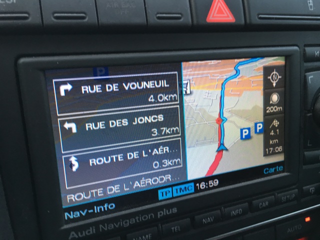

Sinon au top ce RNS-E !
  • Réponses 235
ça indique les radars aussi?

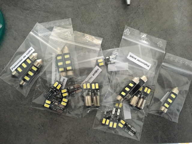

Comment tu sais quelle LED va à tel endroit ? (Plafonnier, pieds, portes...)
Merci encore !
un pack led pour b6 et b7 avant avec pack eclairage comprend
-2 leds navette pour le plafonnier avant (normalement c est du 39 mm)
-2 leds T4W pour les 2 lampes de lecture
-2 leds T4W pour le plafonnier arrière
-2 leds navette pour les miroirs de courtoisie(la c est du 36 mm il me semble)
-1 led T10 pour la boîte à gants
-4 leds T10 pour le sol / pieds
-4 leds T10 pour les bas de portes
-2 leds navettes pour le coffre (c est du 31 mm il me semble)
-1 led navette dans le hayon (c est du 36 mm )
voila la compo du pack
pour les navettes le mieux c est de verifier les tailles sur la voiture avant de commander

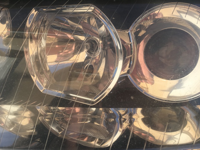

Bonne question pour les xénon. Je pense que je suis en xénon simple (mes pleins phare semble être normaux). Comment je fais pour savoir ?
Une photo, ça se confirme pour les "simple" xénons, je viens d'aller voir. Du coup quelles ampoules me conseillez vous pour me rapprocher de la couleur xénon ?

je vais faire quelques précisions entre xénon/bixénon
déjà comparaison visuellle
xénon
$(KGrHqF,!p0FEHpC1T3hBRKg7n0-lQ~~60_57.J
bi xénon
on remarque le fond gris pour les bi xénon, et la lentille plus grosse que les xénons
je confirme tu es bien en xénon normal, mais les ampoules sont exactement les m^mes xénon/ bixénon
veilleuse: h6w
croisement: d1s
phares: h7
pour les bi xénon quand tu actionnes les pleins phares tu as donc la lentille qui s'ouvre plus, mais tu as aussi l'halogène en complément, c'est pas comme sur les B7 où tu n'as que la lentille xénon pour croisement/phare
donc pour te répondre, le H7 6000k c'est ce que j'ai en complément de mes d1s 6000k, et ça reste jaune quand m^me, il y a pas de secret, les halogènes ça sera tjr jaune(plus ou moins)

J'ai aussi commandé toutes les LED pour l'intérieur :)

Elles l'ont l'air propre c'est sérieux ce vendeur avec des petites poches pour chaque emplacement. Je vais garder ce vendeur en mémoire
De rien, les mirroir ça a été, mais celui sous le siège conducteur n'a pas tenu, pourtant j'avais pris un tout petit tourne vis ... le soucis dans la boite a gant c'est que le cable doit avoir une certaine longueur mais je pense qu'au montage moi, il a perdu de sa longueur, et crois moi que si tu le perd, tu n'aura plus qu'a sortir la lampe torche lol
Ouais très propre et ultra rapide, j'ai commandé dimanche !
Finalement, j'ai pas pris au détail, mais un pack sur EBAY. Niveau prix ça reste bien moins cher que ledperf ou france xénon. Reste à voir la qualité, je vous dis ça rapidement :)

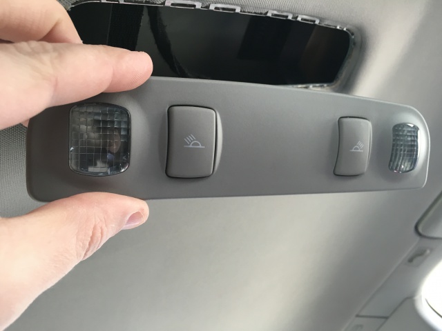

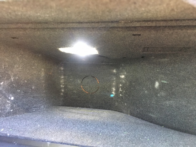

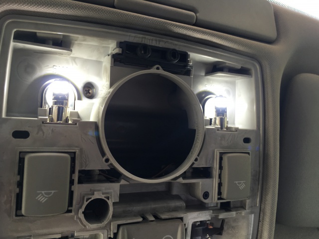

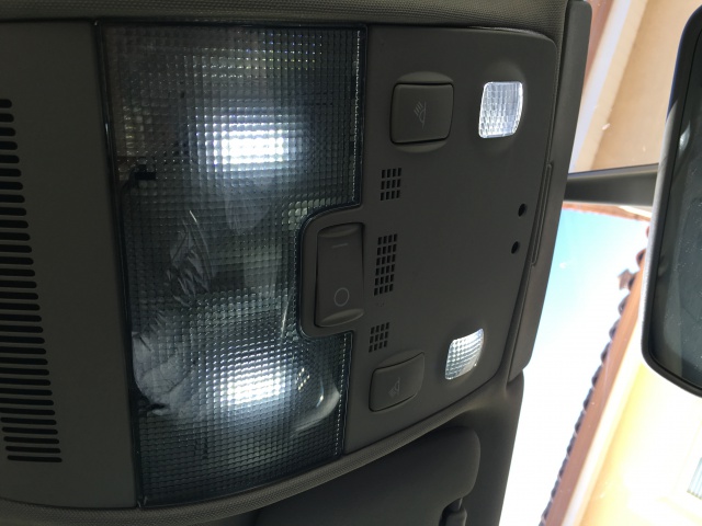

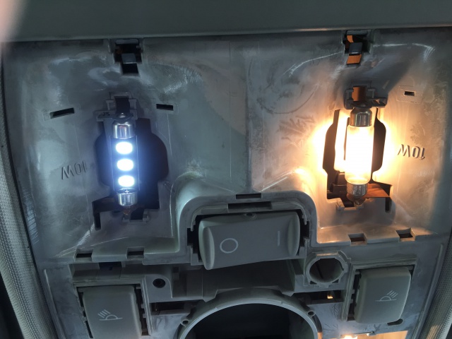

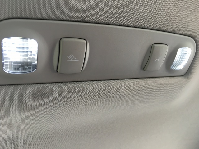

Sinon, ça y est j'ai installé toutes mes LED ! Elles fonctionnent toutes, pas de souci. Elles sont de très bonne qualité.
J'ai pas eu de souci avec la boite à gants ni avec les miroirs de courtoisie, par contre j'ai eu un gros souci avec celles des bas de sièges arrière...
En fait le module s'est débranché en enlevant l'ampoule d’origine mais du coup il n'y avait pas de rab de câble... Donc impossible à rebrancher, je n'avais aucune force. Et en fait j'ai réussi à attraper la fiche par derrière et enfin rebrancher le tout ! ouf ! :icon_biggrin: :icon_biggrin:
Voilà quelques photos mais de nuit ça donnera mieux :
