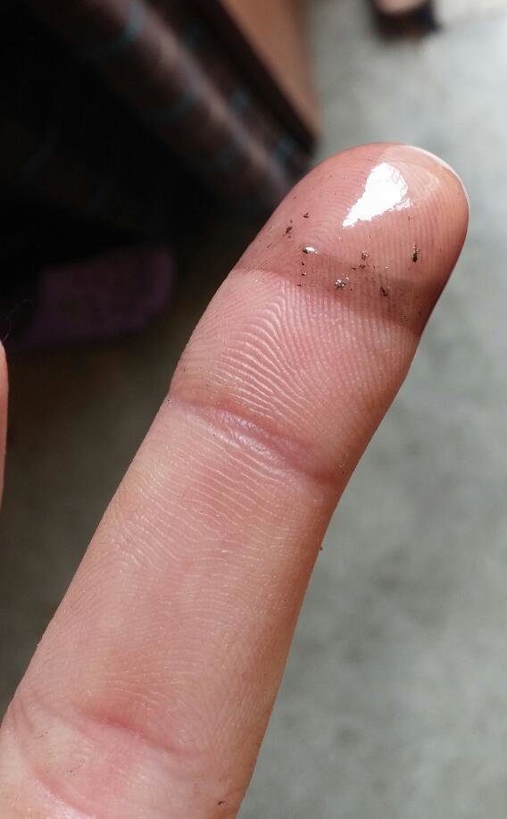

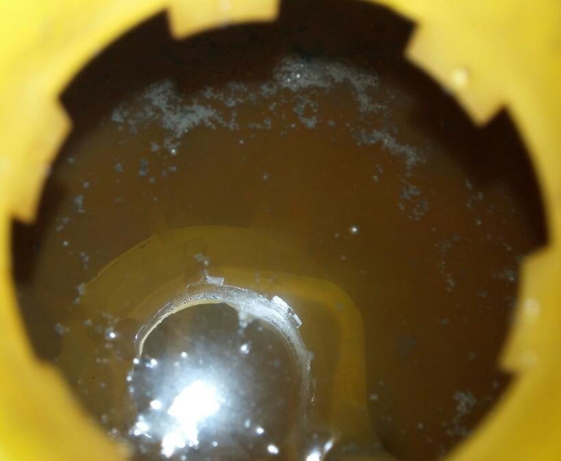

J'ai ouvert mon vase d'eau il y a comme des gouttelettes l'huile dedans, c'est assez gras.. j'ai trempé mon doigt dans l'eau, voilà le résultat à la sorti..
On voit aussi le dépôt (huile) à la surface dans mon vase .
