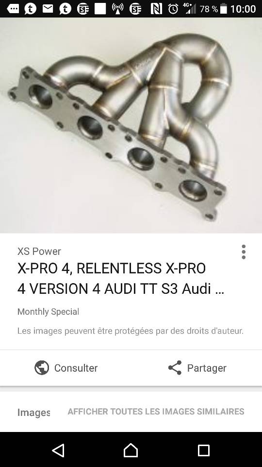

Prépa ou non. La tu as un collecteur 3x moins chère, fiable,plus performant et plug and play que demander de plus. au lieu de se faire assassiner chez audi.

Tu la installé sur ton s3 ce collecteur pour être aussi sur de la qualité en matière et en fiabilité ?
Non pas sur la mienne je suis en inox moi
, soldjah c'est ce qu'il a avec un F23 dessus. Puis plein d'autre, il y a que des bons retours que ce soit des spécialistes 1.8T ou particulier.

C'est pas celui de collecteur qu'il faut faire usiner un petit peu ?
Oui c'est bien ça
Envoyé de mon F8331 en utilisant Tapatalk
Qui peut faire l'usinage ?
Je me renseigne je vais tomber turbo et collecteur après l'hiver enfin plus vers juin juillet et c'est quand même un bon billet d économiser ce collecteur :)
L'usinage qu'il faut refaire est du à quoi ? Sa tombe pas pile en face du turbo ?
Tu peux le faire toi même au dremel avec une fraise.
C'est la jonction des conduits qui est mal faite, il faut affiner pour faire un truc propre

je pencherais aussi fortement pour le fonte gros conduits, celui d'origine tiens trop peu de temps par rapport au tarif, pour le prix tu as 3 gros conduits lol et jusqu'à présent pas de retour de fissure sur celui là
usiné le collecteur cotè culasse a la taille du joint et la sortie coté turbo a modif

tu trouveras pas meilleur compromis que celui d'Ali express. si tu veux le monter sans modification libre a toi.
Non surtout pas celui-ci.
Celui-ci :
moi j'ai le même mais en toyo-sport, il y a aussi le même chez Direnza.
Mon retour pour le moment c'est que niveau soudure ça va c'est propre ça a l'air d'être du bon matos.
Le problème vient de l'ajustement qui n'est pas top ce qui implique des modifications, mais bon de toute façon faut se dire que dès que tu mets un truc qui n'est pas d'origine tu as de forte chance de devoir faire des modifications derrière.
D'accord, bon je vais me lancer sur celui d'Aliexprès :) pour les modifs il faut juste une fraise pour alésé ? Que faut il alésé exactement ? Il faut prendre le joint comme modèle ?

oui il faut modifier un peu la béquille du turbo, pas un ajustement génial au niveau du DP aussi et pour finir prier que les soudures tiennent, après c'est beau, beau son, gros conduit ;)
pour le tarif tu peux avoir un gros conduits déjà ajuster en fonte
achète le fonte gros conduits déjà modifié, ça coute a peu prêt le même prix que le XS power
y'a pas de lien direct ou si mais a 650e mais y'a des types qui les prépares et les vendent modifié ensuite
déjà ce que je te conseils c'est de demander a Baptiste si lui peut te le préparer et combien il te prendrais pour le faire, je penses que ce serait le plus économique et la personne qui s'appliquera le plus a te faire un truc au top et si jamais il peut pas je te donnerais une personne qui te le vendra pour le même tarif que le XS power
tu as GBengineering service sur facebook qui apparement peut te fournir le collecteur modifié. il la fait pour Teddybear

pour le collecteur pas de soucis Angell, tu le fais livrer chez moi je te le rectifie et je te le fait à 600€
