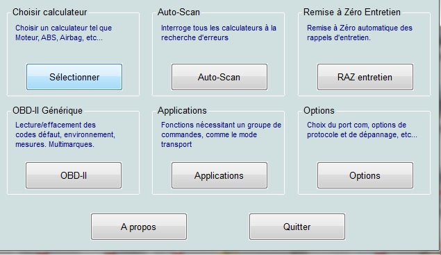

donc on commence par ouvrir VCDS puis on arrive sur cette page

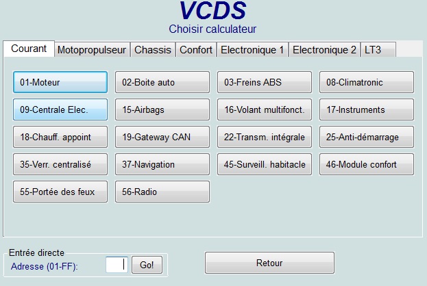

on va sélectionner "choisir calculateur", ensuite on arrive ici
on va choisir 01 moteur, noté qu'on peut également loggé la vitesse de chaque roue pour déceler un souci de capteur d'ABS...c'est juste pour dire que ce n'est pas exclusif au calculateur moteur

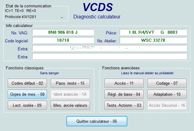

passons a la suite :icon_biggrin:
ici on trouve le menu du calculateur moteur donc les "codes défauts", les "groupes de mesure", "valeur avancée"...mais aussi les "réglages de bases" qui peuvent servir par exemple a calibrer le papillon, "Adaptation" par exemple le ralenti, le "test des actionneurs" N75, injecteurs...on trouve également le "codage" qui sert de changement de soft codding (pour ceux qui chercher :icon_wink: ) bref nous allons choisir "08 GROUPES DE MESURE"

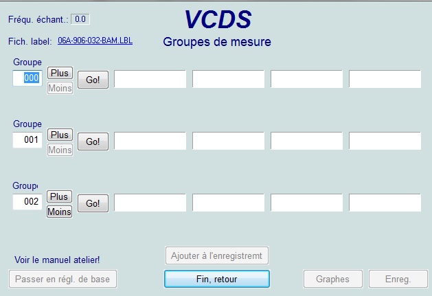

on ce retrouve là
arrivés dans groupes de mesure on choisi nos différents canaux a loggé dans le cadre groupe, on peut loggé 3 canaux à la fois, noté que plus il y a de canaux moins on aura d'info de chaque canaux donc pour une meilleur lisibilité on restera à 2 canaux en 3em, si on doit loggé 3 canaux on essayera de le faire en 4em
pour les bandes étroites (APY) on essayera de loggé au mieux toujours en 4em car le calculo donne encore moins d'info
petite précision, certaine donnée sont plafonné dans vag com comme par exemple la pression de turbo à 2540mb ou la charge a 191,7%
donc une fois nos canaux sélectionnés par exemple là haut le 032 (mauvaise exemple car c'est le seul canal à se contrôler moteur éteint mais c'est pour le principe), on appui sur enregistrer, une nouvelle fenêtre va apparaitre avec "départ" et "retour" (j'ai oublié le screen :fouet: mais c'est la même fenêtre avec ses 2 inscriptions à la place de fin retour, graphes et enregistrer)
pour effectuer le log on va se stabiliser a 2000t/mn puis appuyé sur départ tout en accélérant à fond jusqu'au rupteur, après on clic sur "stop", ou vous avez appuyé sur stop vous aurez "reprendre", pour recommencer un nouveau log du/des même(s) canal(aux), il est préférable de faire au moins 3 fois les mêmes canaux pour linéarisé ensuite les résultats
une fois les logs effectués sur les canaux désirés on clic sur "retour" puis on sélectionne d'autres canaux ou on continu sur retour si on ne désire pas en faire plus
