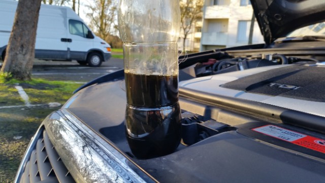

j ai pas regardé mais pour les freins le problème se pose pas car tu purges jusqu a voir le nouveau liquide et tu le vois car il y a une nette difference de couleur.Pour la da j ai commencé par aspiration 10 cl puis je remets 10 cl ,je roule quelque km en jouant avec la da et ainsi de suite et là je commence à avoir une huile qui ressemble à celle d'origne.photo de l'huile prelevé,pas terrible la couleur.A la base elle est verte
Tu as dû y passer du temps mais si le résultat est là :roi:
Mais non, c'est une bouteille de coca ça :icon_lol: :icon_lol: :icon_lol:

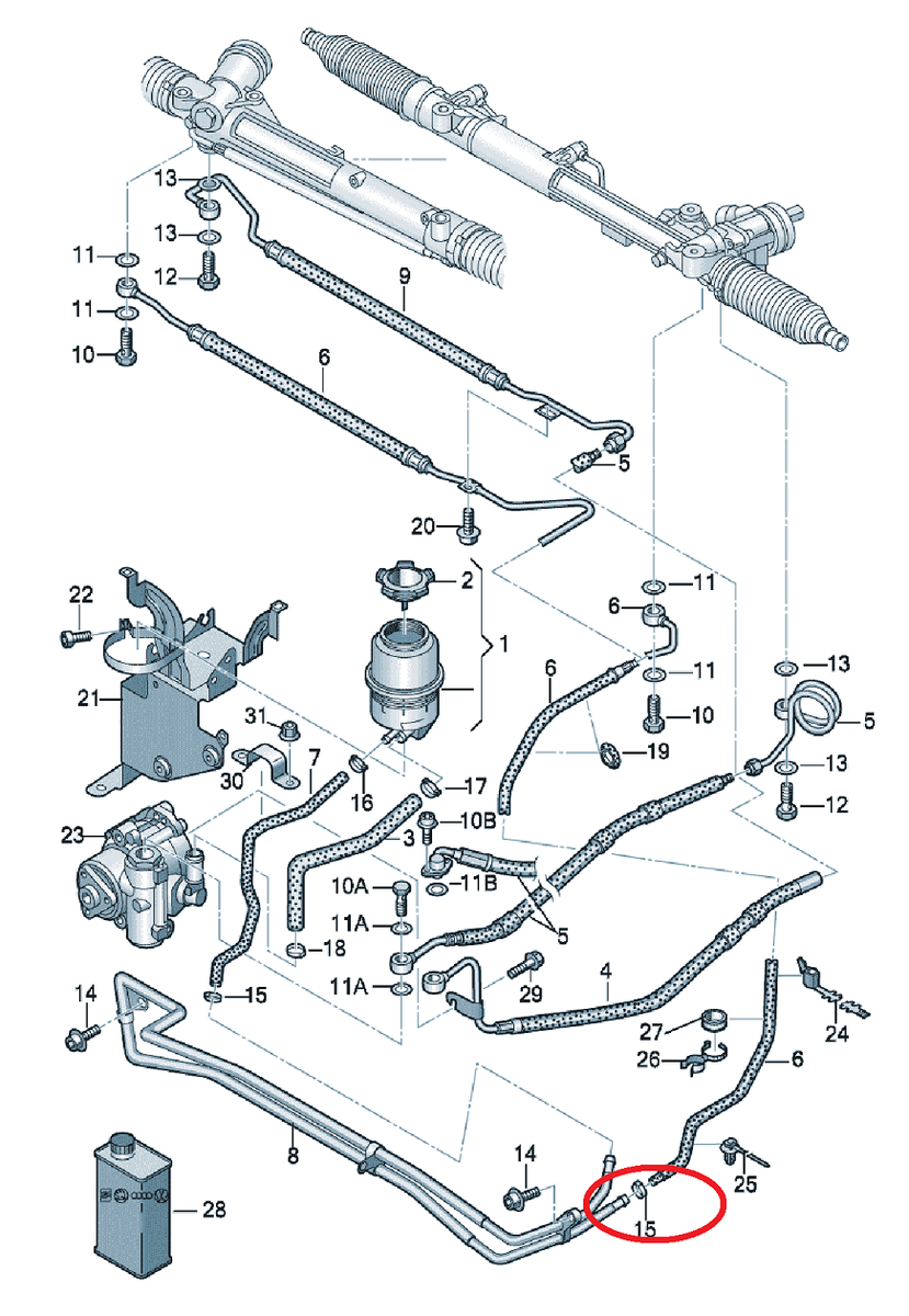

A mon sens il faut ouvrir au point le plus bas. Sous réserve d'accessibilité je compte ouvrir au niveau du raccord n°15
