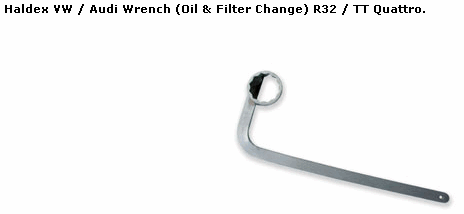

J'aimerais savoir justement quelles sont les vis pour ne pas se tromper.
Et les photos me serviraient a faire fabriquer la cle a mon pere, il ma faut quelques photos et la taille de la clef... sad.gif

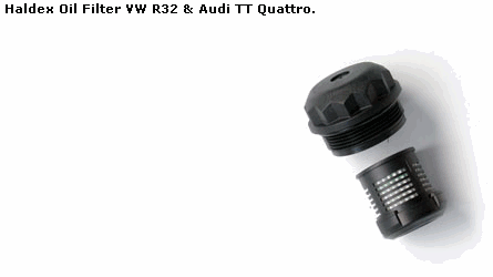

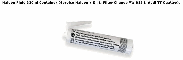

pour entretenir le Haldex:
[attachmentid=10691][attachmentid=10692][attachmentid=10693]
Bon travail et bonne route!

@Korbend : Et la contenance du bazar ?? J'ai lu qqle part "250ml" ?
...330ml est inscrit sur le "haldex fluid"...plus haut sur ce topic
Image IPB
Ayé ! Merci Unlimited pour ta précision, la cartouche comprend bien 330ml, mais l'Haldex lui 250ml !! Je viens de voir çà sur une fiche technique. :)

pour changer le filtre il faut simplement un marteau et un tournevis (ou burin)
je l 'ai fait et ça s'est tres bien passé .
pour le filtre neuf (en plastique) il faut faire un peu plus doucement pour le serrer
par rapport a l 'ancien filtre (en metal)
chez audi ils me disent de prendre 2 cartouches?? c'est une ou deux???
  • 1 an plus tard...
moi j'ai meme pas eu le droit à une cartouche, mais simplement un bidon de 1 litre normale, la mission pour remplir!
pourtant la reference correspond ;)
"pour avoir cet fameuse clés
merci d'avance a+"
pour avoir cette fameuse clef pour Haldex, c'est >>>ICI<<< (message 48).
