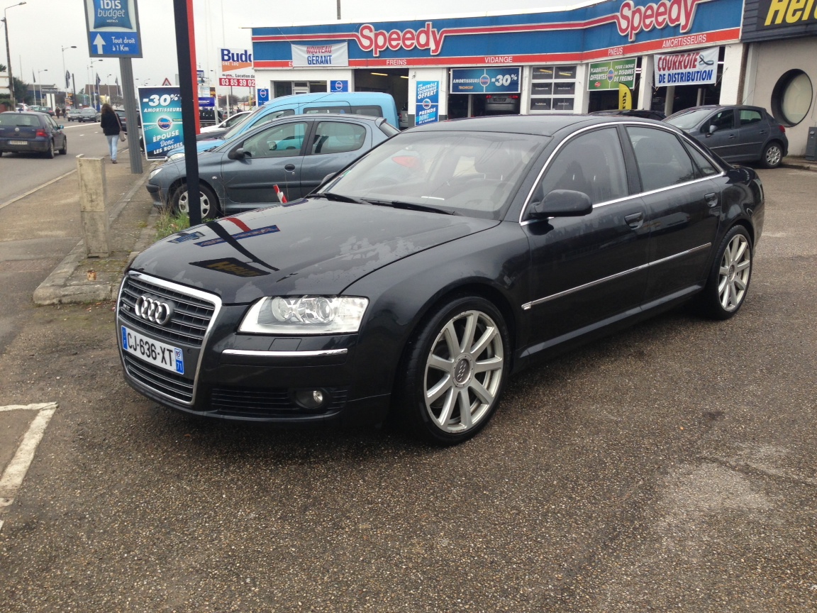

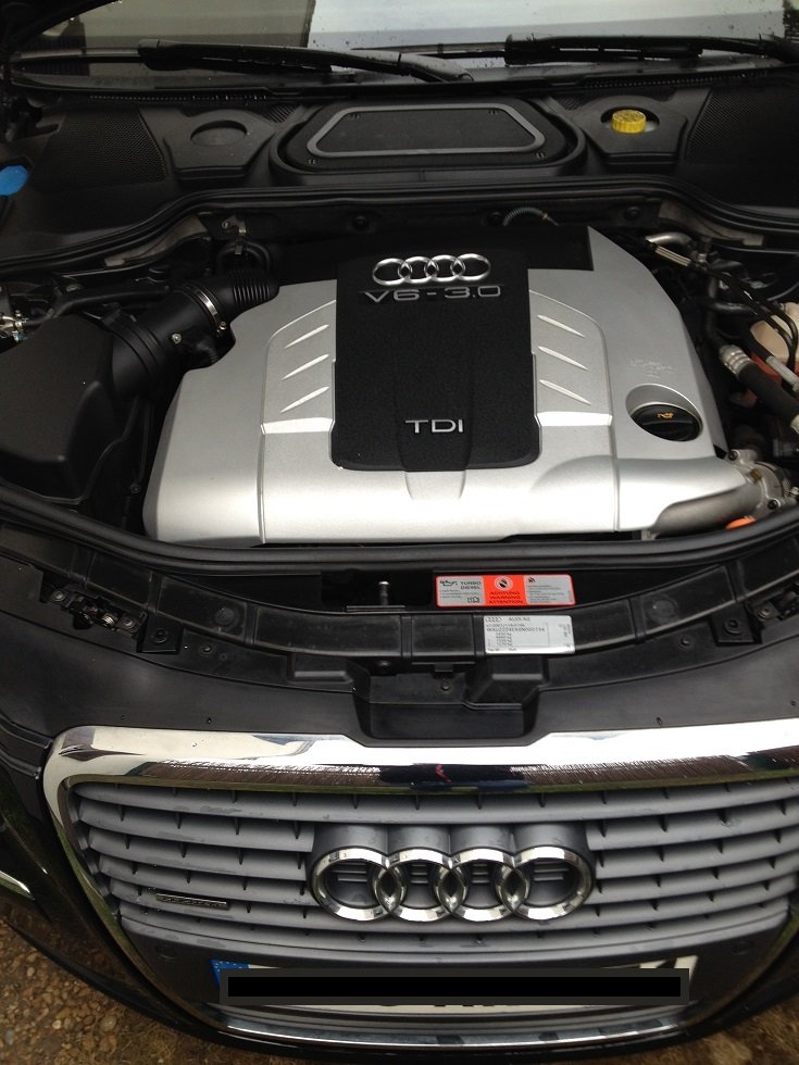

Je suis propriétaire depuis peu d'une A8 "single-frame" 3,0 tdi de 2005 non fap pack avus avec les options que se pack comporte ni plus ni moins et
c'est déjà mal.

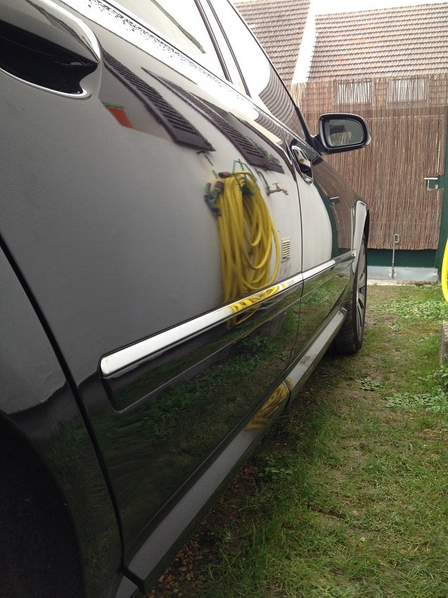

La grosse totalise 113000km et est dans un état esthétique intérieur/extérieur que je pourrais qualifier de proche du neuf, élément déterminant
pour ce type de véhicule en ce qui me concerne.
J'en deviens la troisième mains, carnet d'entretien à jour depuis sa MEC, pas de factures hormis les pneus, je possède tous les CT en 0 défauts,
j'ai acheté ce véhicule dans un garage de confiance, les précédents propriétaires ne sont pas à risque ce qui reste subjectif bien entendu, elle
est peu kilométrée mais a visiblement pris ses bornes sur de longs trajets, véhicule de week-end et vacances depuis 2008.
En ce qui concerne mes impressions, je sors de tout et rien je ne ferais donc aucunes comparaisons.
Elle dégage vraiment quelque chose "cette bagnole" en vrai, son côté confidentiel lui profère une touche d'exclusivité, monter à bord d'une D3 ça colle
la banane, cette planche de bord semble intemporelle, le dessin des sièges est au top est le cuir valcona du plus bel effet rien à envier aux
réalisations actuelles, quelle qualité perçue et ressentie dans les commandes, les ouvrants... c'est bluffant!
Concernant la motorisation, le V6 s'en tire très très bien il est véloce et tout rond, le poële à fioul pousse même un peu la chansonnette dis donc!!! :moto:
Enfin bref, au vu du prix catalogue on en attendrait pas beaucoup moins, bien que d'autre constructeurs font du caca pour le même prix.
La seul ombre au tableau pour moi, la tiptronic qui trahi l'âge de la conception de l'auto, il n'y a pas de différence notable, avec les "5", le D est
trop lent, le DS est trop typé, les palettes sont sympa, ne servent pas à grand chose la plus par du temps mais "ça le fais" comme dirait l'autre,
cependant rien de rédhibitoire, je pinaille... :icon_biggrin:
Place à quelques photos pas terrible, je n'en n'ai pas encore fais "d'acceptables"

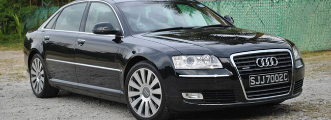

bonjour,
connaissez vous le nom de ce type de jantes?
Il me semble que ce type de jantes était une option au catalogue :confused4:
Ce n'est pas mon A8 sur la photo
je pense que ce sont les jantes 20" de l'a8 4H en S LINE
voici la réf: 4E0601025AF

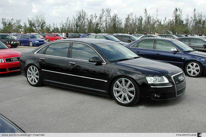

bonjour,
J'ai ces jantes sur mon Audi A8, effectivement c'est une option, j'ai les papiers avec la reference exacte, je regarde sa sur les coups de 13:30 et je te passe la référence.
Il y a deux modèles sur le catalogue 2009 :
En option sur toute la gamme : jantes en aluminium coulé style 9 branches, polies bicolores, 9 J x 20”, avec pneus 275/35 R 20. Code PQU/FC1
>1850€ tous modèles A8 : Avus / Limousine AVUS / 6.0 W12 / Limousine 6.0 W12
>4600€ A8
En option sur toute la gamme : jantes en aluminium style 9 branches, polies brillantes, 9 J x 20”, avec pneus 275/35 R 20. Code PQ3/FC1
>2450€ tous modèles A8 : Avus / Limousine AVUS / 6.0 W12 / Limousine 6.0 W12
>5200€ A8
FYI

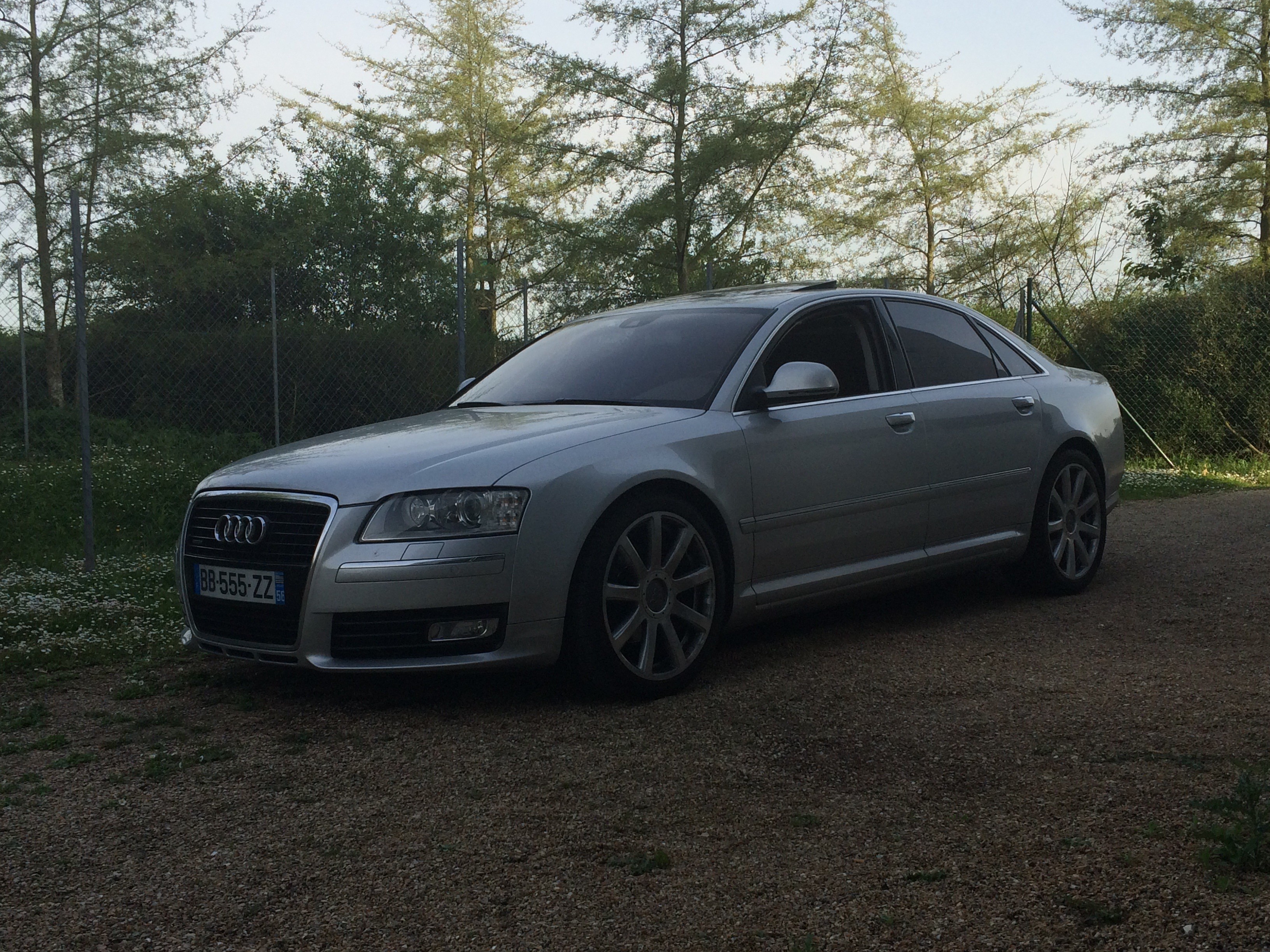

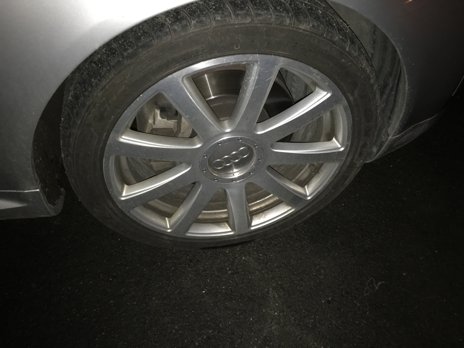

salut,
tout est là :bigthumbup:
Desoler elle est vraiment salle ^^ Pardonnez moi !
21? Je ne pense pas, ces jantes n'existent qu'en 20", il me semble. En tous cas, superbe.
Merci ;-) Je te confirme c'est du 21 ^^
Nom Di Diousss!!! ^^
Elles sont forgées? Je ne pense pas car vu le prix sur le lien, elles sont données!! Très belle en tous cas!
5x120? C'est l'entraxe d'un Q7? Traditionnellement, c'est celui des BMW...
iAxelou, les tiennes sont forgées?
:-) Oui les mienne sont forgées
J'ai quand même un gros doute sur le faite que les tiennes soient du 21 pouces. Pour moi, c'est du 20, coulé.
