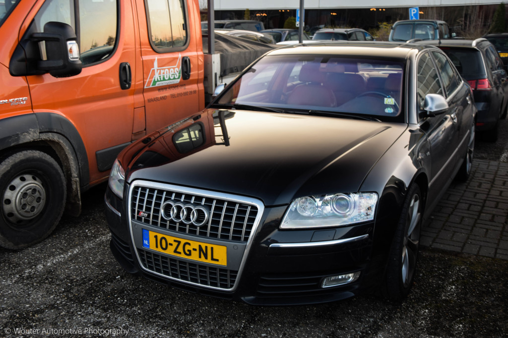

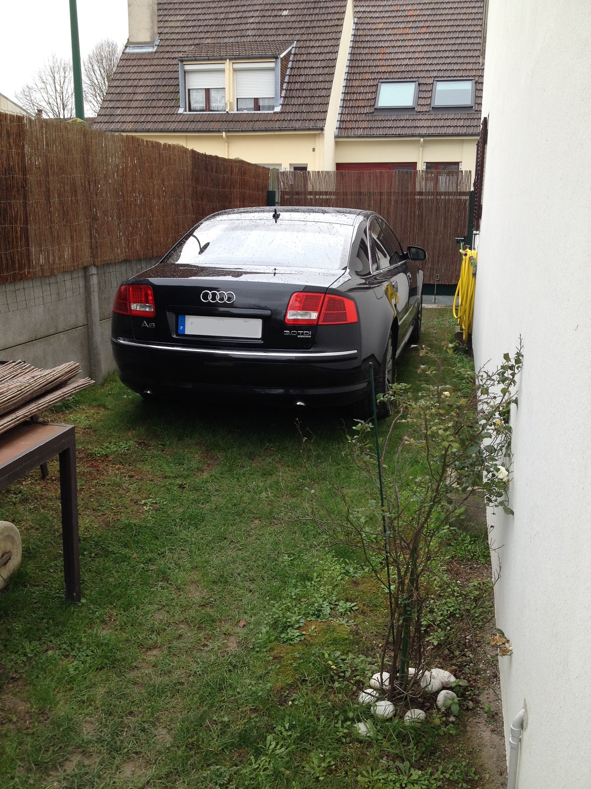

En cherchant une photo, je suis tombé sur le popotin de la grosse, il a bien changé ça m'a choqué... lol
Mon allée aussi à changé ça joue un peu :icon_biggrin:

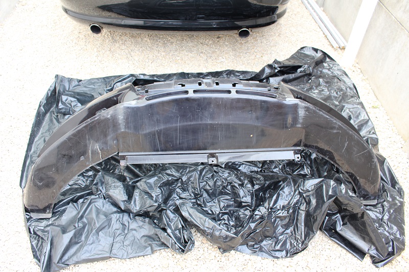

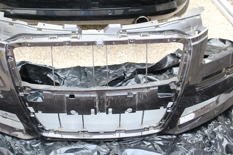

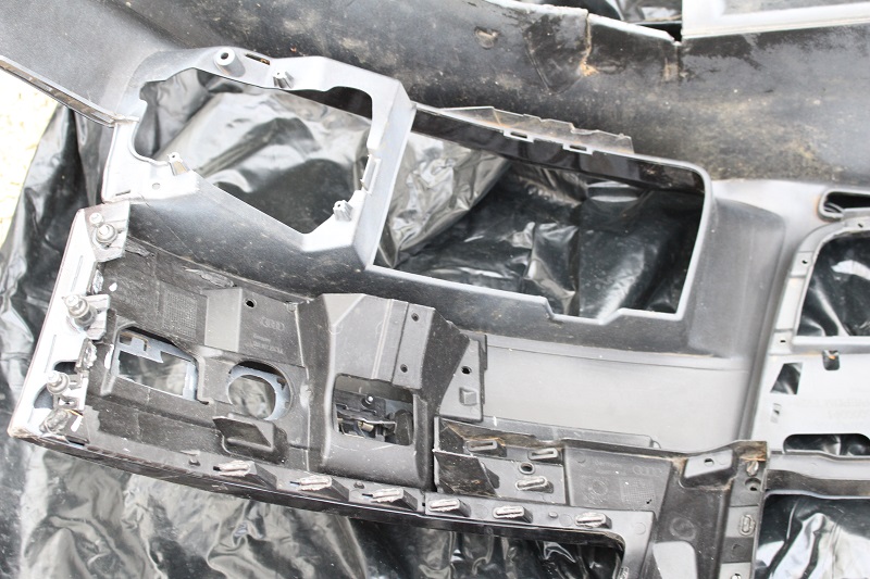

Aujourd'hui la providence ma frappé d'un PC avant S8 :agenoux: :agenoux: :agenoux:
Je l'ai eu pour une bouchée de pain, j'étais visiblement le seul à savoir qu'il s'agissait d'un PC S8 (rhooo le bol :D ) il lui faut néanmoins un passage
en carrosserie, mai au vu du prix d'un neuf + mise en peinture....

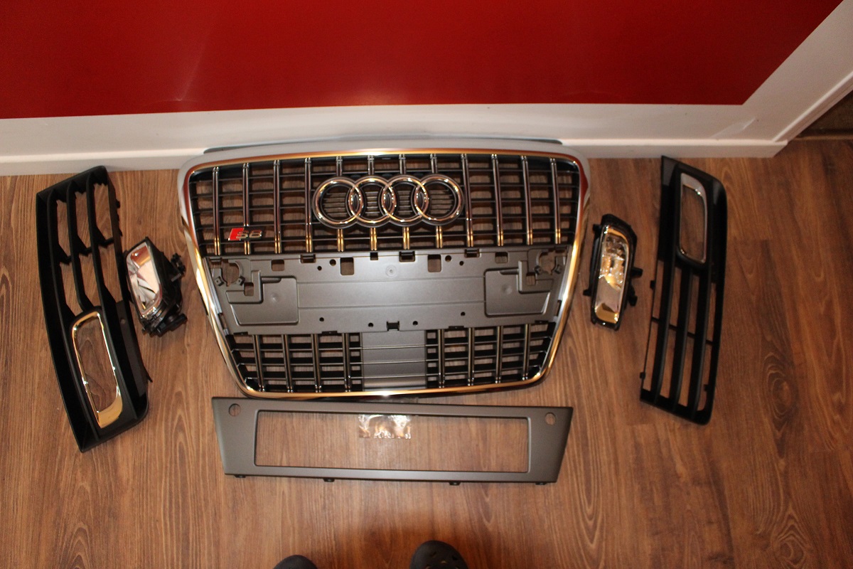

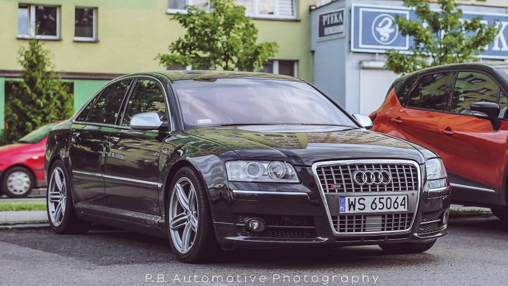

Je suis toujours indécis concernant le choix de la calandre:
- W12 ou S8 je trouve que le noir brillant de la w12 apporte un look "moderne", le gris graphite de la S8 c'est jolie aussi...
d'une couleur de carrosserie à une autre elles ne donnent pas de la même manière.
- Quid du monogramme w12 ou S8, j'ai pu voir sur des photos un quattro collé à la place, ça retire toute de suite du cachet aux calandres,
le conserver avec le bruit du diesel je ne suis pas chaud :icon_biggrin: , c'est pourtant jolie...
- les grilles des AB S8 phase I ou phase II avec AB rectangulaires ?
Vos avis me sont les bienvenues, je ne suis plus objectif, je change d'avis tous les jours :tourne:
La grille en noire brillante c'est jolie
Moi j'ai celle de S8
Par contre les monogrammes W12 ou S8 sur un diesel je trouve que c'est pas terrible, même moi j'ai pas osé laissé... Pourtant elle passe pour une S8, ont me dis toujours elle belle votre S8...
J'ai retiré le S il reste que le 8 mdr et c'est toujours resté comme ça...
Elle va être au top avec toutes ces modifs !
Mon avis (perso forcément) je préfère la grille des S8, d'ailleurs j'en ai vu une hier soir à Reims par chez toi. Et c'est vraiment joli quand même ... Du coup ça me donne envie de chercher aussi un PC :)
Après comme JJA8 pour le logo, j'oserais pas laisser le S8, mais il y a peut-être moyen de mettre le logo "quattro" non ?
Pour les AB je resterais sur les ronds.
Merci pour vos avis,
C'est définitif :icon_biggrin: , se sera la calandre S8 avec les AB ronds
à mon sens la w12 implique des grilles AB noir brillant, donc de nouveaux AB rectangulaires, je vais donc faire cette économie
des AB.
Aussi je pense que les AB ronds ont le mérite d'être conservés d'autant que couplés aux grilles AB de S8 phase I le look est
plus dynamique que les grilles phases II.
Pour ce qui est du logo, le problème étant que ce se soit w12 ou S8 le logo coupe un bâton de chrome, il est effectivement possible de
coller un logo quattro, mais il restera dans tout les cas 2 pointillés je sais que ça va me turlupiner... :ripeer:

- Il me faut donc trouver une calandre S8 et 2 grilles AB S8 phase I.
Jerem, le PC s8 est vraiment chouette, maintenant le PC classique me paraît bien fade lorsque je positionne le S à côté, je pense qu'en terme de modif
extérieur sur l'A8 le PC S est incontournable, le problème comme la grande majorité de nos pièces, le coût et la confidentialité des "belle pièces"
Bon eh bien se seront finalement les grilles S8 phase 2 avec AB rectangulaire :icon_biggrin:
Je n'ai pas changé d'avis, il se trouve que mon PC S8 est un phase II et les fixations des AB sont pour les rectangulaires donc...
J'étais persuadé du contraire, heureusement que je ne me suis pas précipité pour commander les grilles:
Il part en carrosserie le 30.
Si quelqu'un a un "bon plan" pour la calandre S8, je suis preneur car pour le moment au meilleur prix je la trouve en neuf et pièce d'origine à 473,50 ttc
Normalement les anti-brouillard rectangulaires sont identiques sur a8 et s8 ?
A prix abordable je ne trouve que ces chinoiseries: http://www.ebay.fr/itm/Pair-OE-Bumper-Halogen-FogLight-Lamp-Front-Left-Right-For-Audi-A8-S8-Quattro-/301840394708?hash=item464716e9d4:g:wvYAAOSwoydWiyLr
Autrement c'est 242,60€ la paire en oem et en Allemagne !!
J'ai finalement tout pris en OEM outre Rhin, j'espère ne pas avoir de soucis avec ma commande...

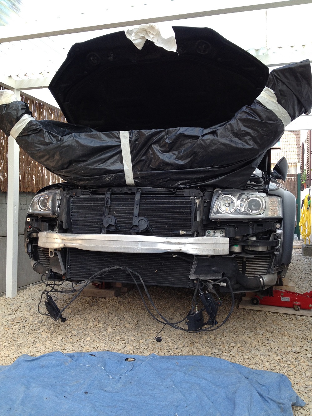

Bon eh bien, je devais récupérer mon PC S8 qui est en peinture et recevoir la calandre les AB... en fin de semaine, mais rien du tout :bleble:

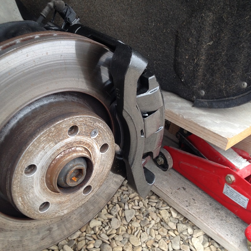

Je profite de l'immobilisation pour bricoler et patienter :bigsmile:

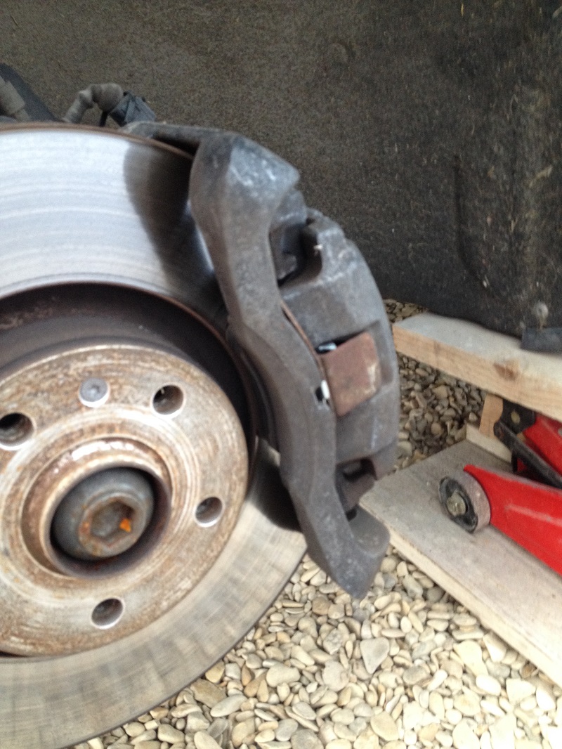

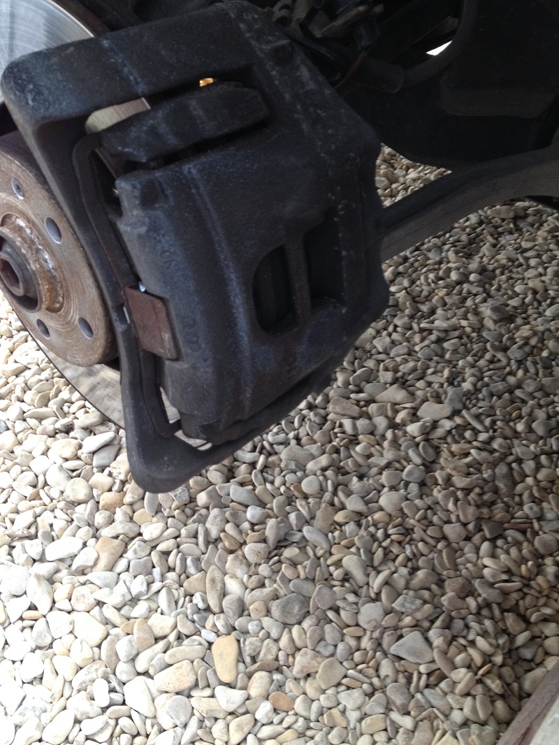

Avant:

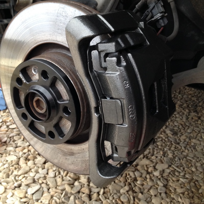

Après:
160604103324931405.jpgu
Sur les photos c'est plus foncé que dans la réalité, j'ai hésité entre gris et noir j'ai finalement opté pour du gris carbone de chez foliatec,
je suis très satisfait du résultat, c'est propre et discret.

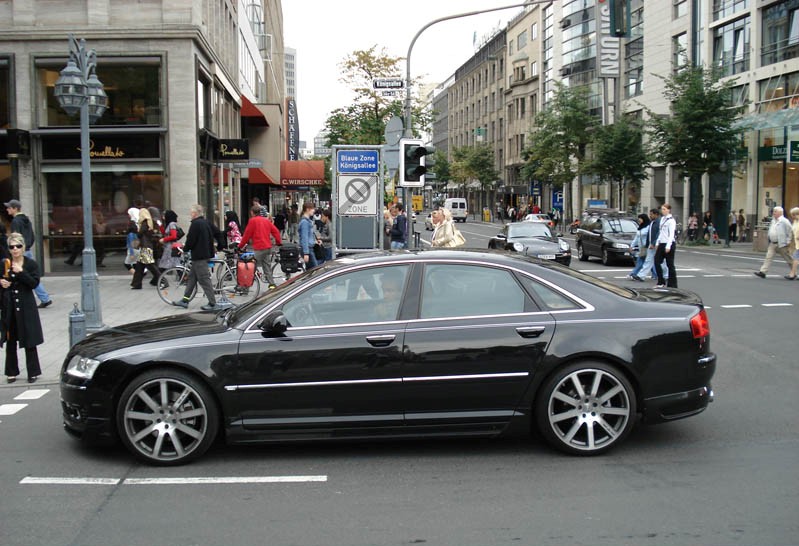

Je me suis aussi commandé deux jeux de cales 12mm à l'avant et 20mm pour l'arrière avec un petit rabaissement je pense quelle sera
déjà bien pour le moment.
Les jantes attendront un peu dans l'idéal je voudrais les bimoto en 20', mais le prix refroidit tout de suite...
Très jolie tes étriers
Jolie boulot
Merci, c'est la première fois que je fais ça, j'étais dubitatif au départ, mais finalement la peinture avec le durcisseur est pas mal
elle s'applique facilement et couvre très bien, faut voir dans le temps maintenant.
Ça fait petit les disques et étriers quand même sur les 3.0tdi.
Faut surdimensionnée toit ça lol
:D alors, ce point me chagrine depuis que je suis aller voir une w12 d'occase, on dirait des jouets sur la tdi...

Il me semble que l'on peut mettre des disques un peu plus grand en remplaçant seulement la chape, megatron a pas mal touché aux freins de son A6 et il
faut que je regarde un peu mieux ce qu'il a fait, actuellement j'ai du 323mm à l'avant et 280 à l'arrière.
Les étriers sont plus gros sur le 4.2 essence et tdi ?
Merci Jerem,
A ce propos je trouve que le freinage manque de puissance en conduite normal sous les 100km/h, j'ai l'impression d'avoir une remorque qui pousse
si tôt que la route décline et qu'un freinage appuyé est nécessaire, par contre à haute vitesse (130/150) l'assistance au freinage est top
je ne ressent pas le poids de l'A8
Salut
Je voulais de proposer de changer en plus grand a l'avant, mais comme tu venais de peindre les etriers avant je voulais pas passer pour un c_n. :secret:
Voici ce que tu pourrais lire pour te faire un idee de ce que tu devrais avoir pour passer a plus grand pour l'avant. http://forums.audipassion.com/topic/185333-optimisation-freinage/
Sinon, pour les arriere, tu est sur que t'es en 280? Ils on pas l'aire trop petit ces disques, tu serais pas plutot en 310mm?...
Mais si tu es en 310mm tu peux probablement passer a 335x22mm.

Je crois que la prochaine modif est bien engagée, c'est ma femme qui va être ravie :spanking:
Tu n'as pas peur que ça perturbe l'électronique de l'esp & co de mettre des déports différents derrière et devant ?
Sinon c'est sur que esthétiquement ce sera top !
salut titaa8,
Les bimoto :love: j'en ai rêvé........mais pareil le prix m'a refroidi,
c'est pour ça que j'ai opté pour les corniche challenge
au plaisir de te croiser......qui sait.......un jour sur un rasso :a3:
Je ne pense pas Jerem, car la circonférence des roues reste identique :nixweiss:
