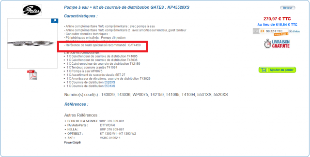

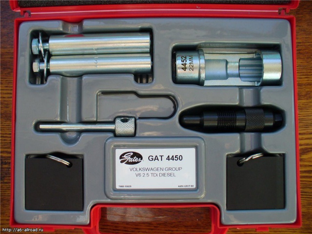

J'ai une question qui me taraude, pour changer la distribution je compte commander sur Oscaro un kit Gates (pompe à eau+kit distri). Il est recommandé d'utiliser l'outil Gat4450 qui coûte au passage 250e (Le prix quasiment des pièces!)

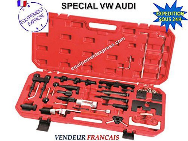

Sinon j'ai vu sur Amazon une malette pour calage distri standard VAG (80e):

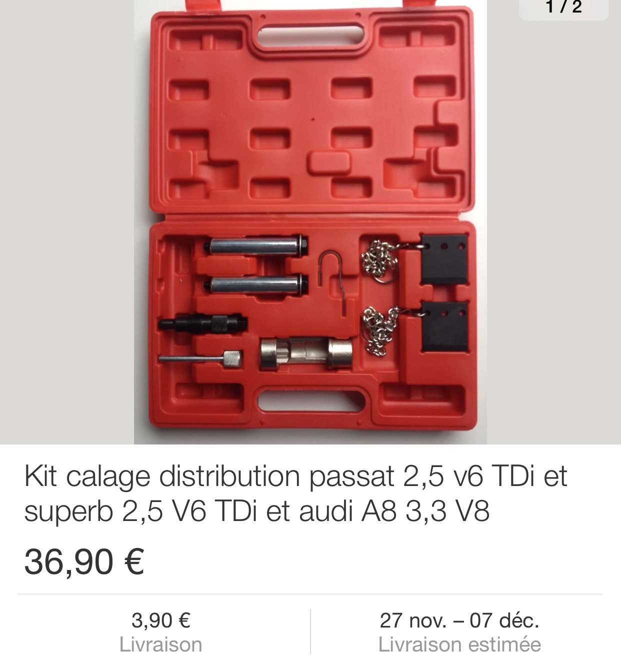

Qu'en pensez-vous? Est-ce que la valise Amazon à 80 euros suffit amplement pour effectuer le calage de la distribution?
cherche sur ebay y a des kits de calage pour nos v6 moins chère mais faut bien vérifier que tous les outils nécessaires soit présent.

Voici un set de pigeage du moteur V6 TDI / une fortune à 20 euros :
http://www.bricoroom.fr/volkswagen/1519-set-piges-de-calage-volkswagen-vw-et-audi-v6-v8-tdi.html
Ce kit comprend la pige 3242 pour le vilo et les 2 piges 3458 pour les AAC.
Prévoir de rajouter :
- un forêt de 6 mm pour piger la pompe d'injection,
- un embout hexagone de 17 pour le tendeur de la courroie d'accessoires (on peut le faire avec une vis Ø 10 avec 1 ou 2 écrou (17 sur plats) et on se sert d'une clé de 17 pour faire pivoter.
- une clé à œil de 22 en guise d'outil Réf VW 3078 (ou Hazet 2593-21), c'est tout !
- La petite pige Matra T 40011 qui va sur le tendeur hydraulique de courroie crantée principale : Elle est généralement livrée avec le kit distribution.
Comment on met ces piges ?
La réponse dans cette doc :
http://ti1ca.com/8ieu9gds-fichier.html
