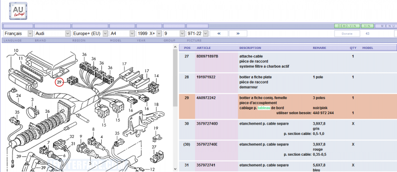

Bonjour, est-ce que quelqu'un pourrait m'éclairer concernant la référence de ces connecteurs au niveau de l'ECU pour brancher les fils du régulateur.
Quand tu retires cette fiche du calculateur, à l'autre bout (coté calculateur) il y a quoi comme pins de connexion ? En gros il te suffit de trouver des cosses qui vont rentrer (et tenir) dans les broches de ta fiche et faire contact coté calculateur...
Salut Mick, oui, effectivement mais mon problème c'est que je n'ai pas trouvé de cosse qui s'y clipse. J'ai acheté des cosses femelle de différentes sections à Castorama et Leroy Merlin, mais sans succès =s
Je souhaite commander chez audi les connecteurs avec les cosses déjà présentes pour pouvoir rentrer mes fils =)
J'imagine que si tu as un magasinier dévoué et que tu vas lui montrer la fiche du calculateur (ou un bon électricien) l'un ou l'autre pourra te dire ce qu'il te faut ;)
