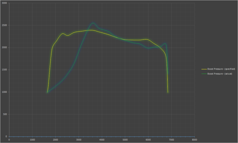

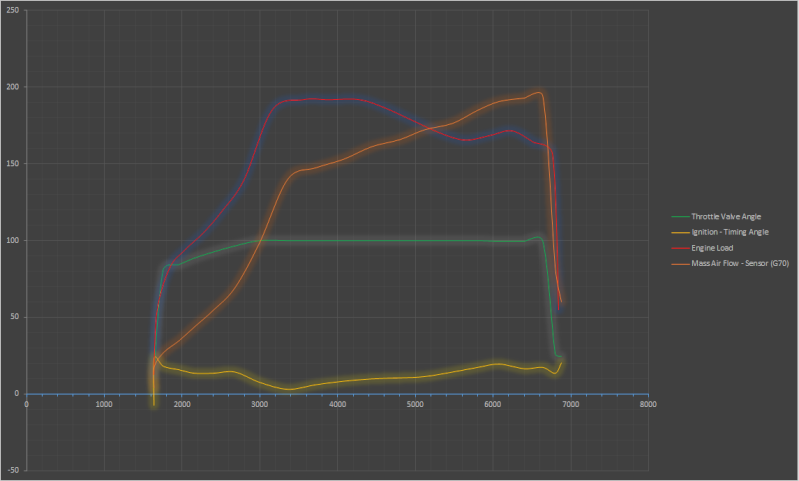

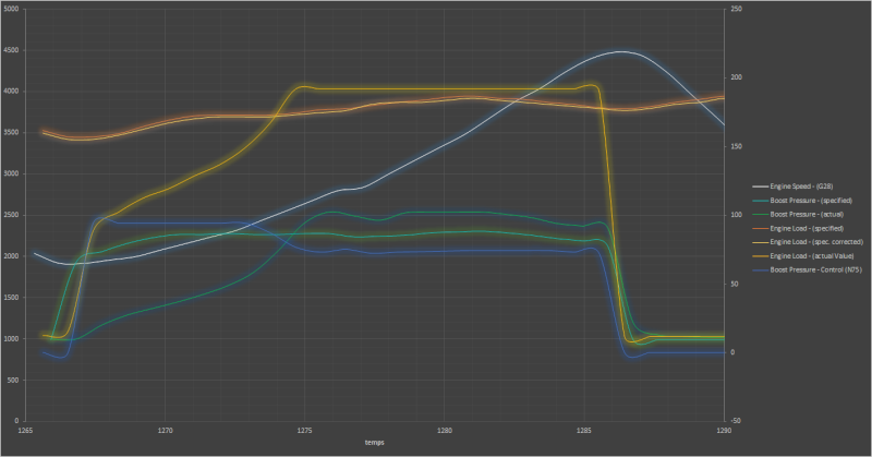

J'ai pu faire le log concernant mon problème de trou à l'accélération.
je vous ai mis le résultat dans deux petits graphiques ;) Merci de me donner vos avis (j'ai un ecart entre la consigne et la mesure de pression de suralimentation mais je ne sais pas si c'est "normal")
J'arrive pas bien à voir sur le tel
Mais ton écart entre la consigne et la valeur réel est de combien ?
La valeur dans le log indique 1990 pour 2180 mbar a 6000 tr/min. Je suis un peu perdu car je trouve la pression élevée, je pensais que c'était un peu plus faible (en même temps elle a la pêche!). Ma courbe de déphasage et bizarre aussi, je ne sais pas ce que tu en pense.

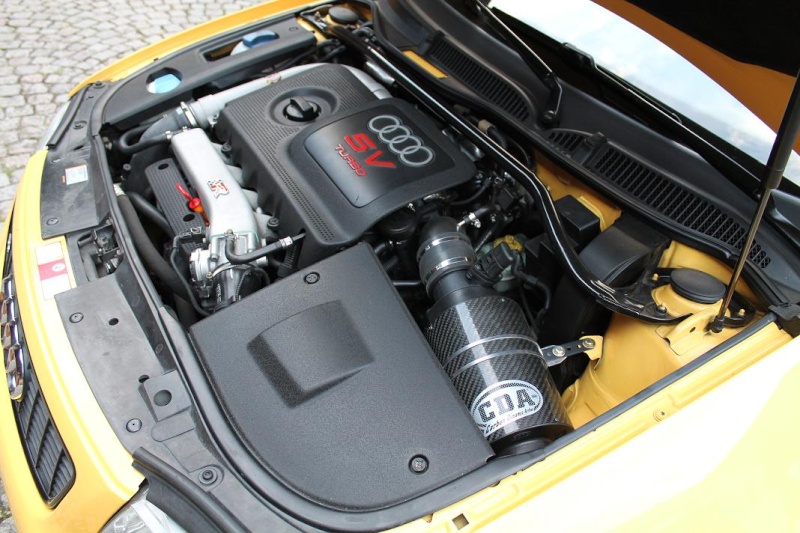

Petit complément d'information concernant la prepa: j'ai une boîte à air BMC CDA.

j'ai jeter un oeil sur ton log et comparer a d'autre log de chez oettinger que j'ai vu sur le forum tu a l'air detre dans les clou un pique de presion a 1.5 bar a 3500 pour finir a 1bar et 195g/s au débitmètre donc dans les 245 ch
Ok je vous remercie pour votre aide! Donc a priori pas de soucis du coté du circuit de turbo. Corrige moi si je me trompe mais quand moi je lis 1990 mbars toi tu déduis 1 bar de pression athmospherique c'est bien cela? parce que sinon il y'a un truc qui m'échappe! Et tu pourrais me donner le lien d'un autre log oettinger pour que je puisse comparer par rapport à mes valeurs stp?

La pression chutte très vite et je trouve que ça charge tard (mets les rpm en abcisse la prochaine fois, on y verra mieux).

J'ai modifié les graphiques car effectivement ce n'était pas très pratique à lire avec le temps en abscisse. Est -ce que c'est bien normal d'avoir un retard à la montée de la pression de turbo comme ça? (je ne suis pas un grand connaisseur des moteurs turbo) et le déphasage qui varie autant aussi?

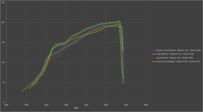

Comme je n'ai pas eu encore le temps de faire les nouvelles mesures, j'ai recupérer les différentes données débimètre et pression que tu m'as fourni pour comparer:
débimètre:
pression mesurée:
Effectivement ca coupe un peu tôt...

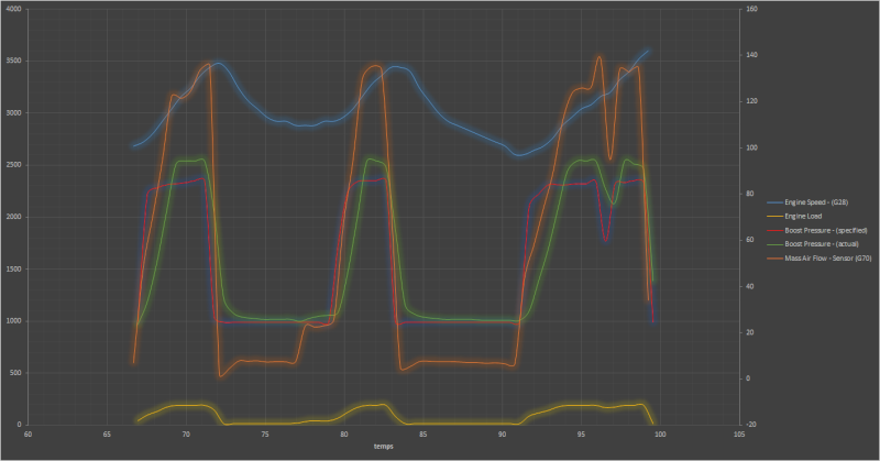

En route j'ai testé de nouveau les acceleration avant de faire le log et le problème s'aggrave. Maintenant j'ai carrement un gros accoup aux alentours des 3200rpm! Comme cela n'arrive pas à chaque fois, j'ai donc refait plusieurs log jusqu'à temps d'avoir le problème. Malheureusement quand jai voulu le faire avec les canaux 31, 114 et 115, le log n'a rien enregistré car j'ai du sélectionné trop de données dedans.
Je suis donc rentré bredouille de ce coté la, j'ai juste un log avec le débimètre et la pression de turbo. J'y retournerai demain.
En attendant peut-être que cela peut vous aider à trouver l'origine du problème: on voit bien que la pression de turbo se coupe vers les 3100 tr/min lors du troisième essai visible sur la courbe. La mesure de débit sur G70 chute également.

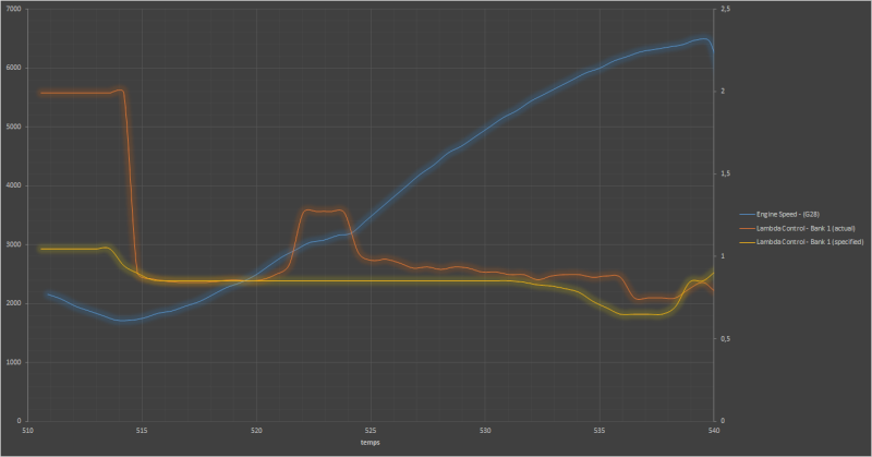

Donc voilà j'ai reussi à faire des courbes.
Pour reproduire le problème, j'ai l'impression que c'est plus facile en montée et en 5ème en partant bas dans les tours.
Pression et débimètre: On voit la consigne de pression ainsi que la mesure qui chute puis tout revient au bout d'une seconde. La mesure de débit chute un peu.
Lambda: un pic du lambda control au moment du problème.
N75: Au moment du problème j'ai le boost pressure - control (N75) qui monte.

Concernant mes courbes, j'importe les données du log dans Excel tout simplement. L'outil pour faire les graphes dans VCDS et trop limité.
On voit bien le problème sur le graph avec la lambda. Probablement une pompe à essence fatiguée, mais assure toi de ne pas avoir de fuite d'air avant de la changer.
Vu que tu as un peu roulé depuis le dernier effacement des codes défaut, quelles valeurs as tu sur le canal 032 (moteur coupé) ?
Tu as une très certainement une fuite entre papillon et moteur. Check les petites durites sous l'admission .
