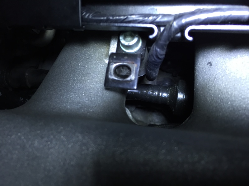

Bon je pense avoir trouvé la durite fautive:
la référence de la petite durite en question: 06A 133 783 BA

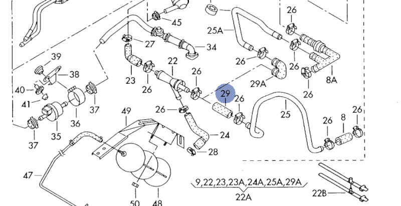

Est-ce que vous savez si il existe une réference de l'ensemble? Car c'est parfois la galère avec les colliers... Et puis sur la vue dans ETKA, il y'a un collier alors que sur ma photo, il n'y en a pas.
Je ne peux que tu conseiller de changer toutes les durites de recyclage d'huile car rien qu'en démontant souvent ça pète ailleurs.
Moi je dirais comme bk,change les toutes elles se fisurent ,mais la photo ne correspond pas à ta durite endommagé.

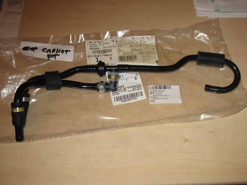

J'ai justement changé celle-ci et c'est 06A 133 789 C,si jamais tu changes cette derniere,ne te fais pas avoir sur un coup simple change par la même occasion le puis de jauge à huile qui casse comme du verre. (Expérience vecu en changeant cette durite)
hebergement d image
Oula je suis un peu perdu 06A 133 789 C c'est la référence de l'ensemble? Parce que moi je partais sur:

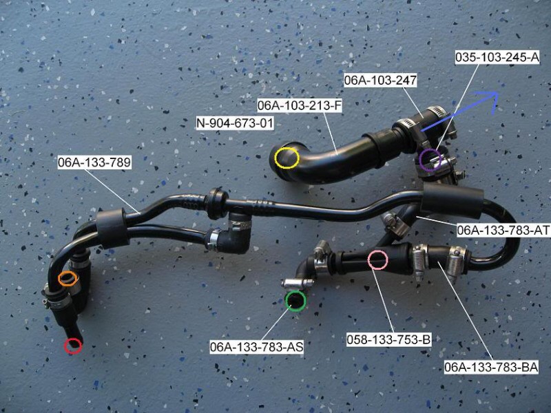

Ah ok je viens de comprendre mon erreur. Effectivement c'est pas du tout la bonne durite!
Je suis tombé sur une photo du forum avec le détail de tout le circuit.
Et il y'a même les prix (merci geoffroy 67!)
06A 133 789 : 86.99€ TTC
058 133 753 B : 31.62€ TTC
06A 133 783 AS : 5.36€ TTC
06A 133 783 BA : 8.18€ TTC
06A 133 783 AT : 10.72€ TTC
A35 103 245 A : 10.32€ TTC
06A 133 247 : 5.80€ TTC
06A 103 213 F : 37.13€ TTC
N 904 673 01 : 3.68€ TTC

Oui moi je l'avais payé 90 € le tout .. Et faisable sans démonter la pipe d'admission, et sans casser le puit de jauge !
Enfin pas le tout, je me comprends, ta première référence quoi !
